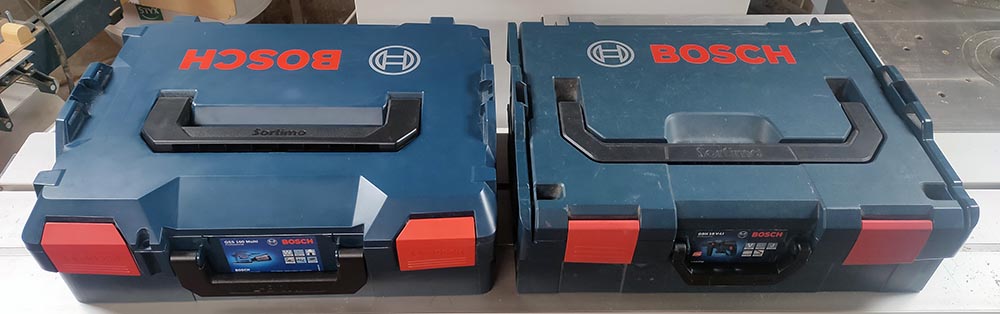

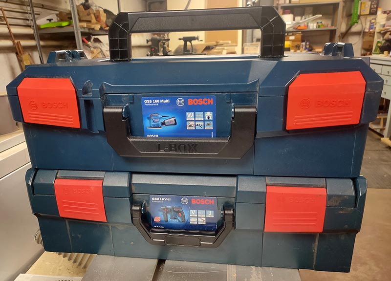

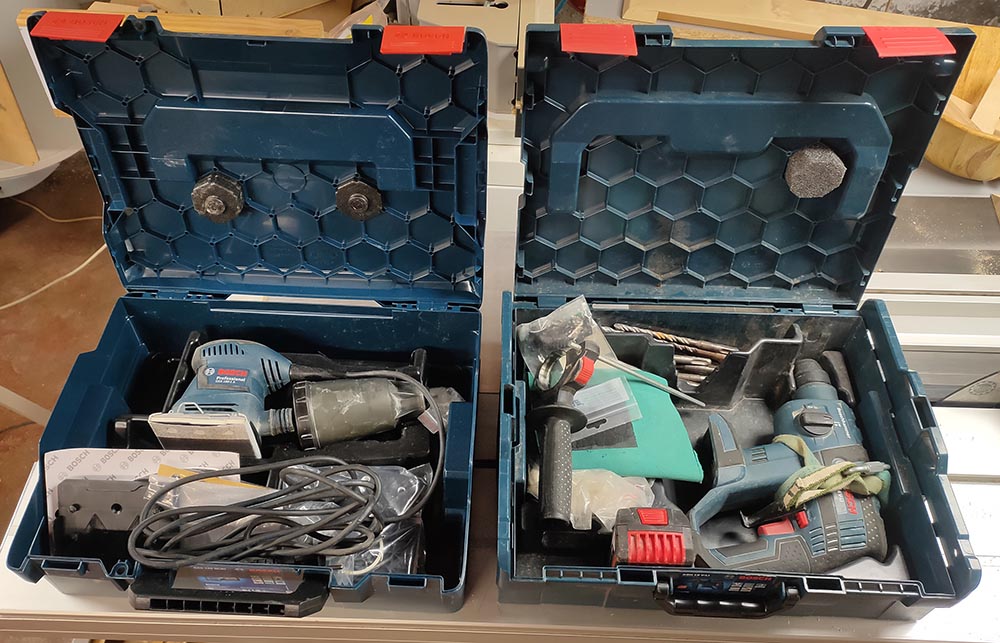

La machine est donc livrée avec un coffret L-Box Sortimo. Cela faisait un petit moment que je n'avais pas acheté d'électro-portatif Bosch, aussi j'ai tout de suite noté que les L-Box avaient un peu évolué :
Et voilà pour le coffret L-Box
Nouveau à gauche
Nouveau à gauche
Nouveau dessus
Nouveau dessous
- Esthétiquement il est un peu moins taillé à la serpe, il présente un look plus moderne.
- La plus grosse évolution, c'est que le capot d'ouverture qui comprend la totalité de la partie supérieure, alors que la version présente avait deux côtés rigides (extension de la partie inférieure) proéminents sur lesquels venait se clipser un autre coffret L-Box.
Ceci a deux conséquences : - Contrairement à la version précédente, il est désormais possible d'ouvrir un L-Box qui a un autre (ou plusieurs) L-Box clipsé par dessus
- Mais un inconvénient : les côtés ne sont plus aussi rigides qu'avant !
- Et la constatation qui en découle. Outre l'ajout de cette fonctionnalité, la refonte a également visé la diminution de poids et de matière. Globalement, le coffret me semble moins solide. C'est particulièrement patent lorsque le coffret est ouvert. Pour mon usage, pas de souci, mais dans le cadre d'un usage pro, où tu ne fais pas trop attention au matos, où tu le jettes un peu dans la camionnette, je crains que cette réduction de poids n'ait un impact fâcheux sur sa durée de vie ....
La preuve sur la face avant, sur une partie plane : ancienne version 3.3mm, nouvelle 2.7 --> -0.6mm, ça représente 18% de matière en moins ! - Autrement changement : les poignées !
- Avant tout, la poignée de la face avant est plus large, qui est bienvenu car celle du modèle précédent était un peu trop petite.
- La poignée supérieure elle est moins large, ce qui ne gêne pas, la précédente était énorme. Il n'y a plus de système de verrouillage en position haute (mais existe pour la position repliée) et la charnière est continument dure. Avis neutre.
- Les poignées latérales aussi ont été revues. Mais là elles sont beaucoup plus basiques, lisses, elles tiennent moins bien.
- Système pour empiler : Même si les loquets sont plus grands (au détriment des poignées), je n'ai pas noté de différence dans le système de verrouillage : ça verrouille aussi bien.
- Le système pour des glissières latérales est toujours présent.
- Fermeture du capot supérieur : là aussi pas de remarque particulière, sauf que les boucles ont légèrement changé et me semble plus robustes pour une fois !
- Pas de remarque particulière sur le calage. La qualité semble identique, voire légèrement, légèrement plus épaisse.
- Par contre une remarque sur les tampons de calage qui tiennent la machine et qui sont fixés sur les alvéoles du capot : dans mon coffret elles n'étaient pas collées et se barraient facilement. J'ai dû les coller moi même !
- Pour finir, la position du verrouillage par cadenas a été mis sur la façade plutôt que sur les côtés avant. Cela me semble mieux pour ceux qui veulent se faire des armoires de rangement où la largeur doit coller pile poil (en tout cas pour ceux qui utilisent des cadenas ...)
- Ah oui, j'allais oublier ce détail essentiel : sur le dessus du coffret, le logo Bosch a été inversé. Pour qu'il soit à l'endroit quand le L-Box est assis sur son chant arrière. Quand on vous disait "essentiel" ...
