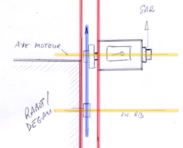

Re: Casse sur la Kity
peux-tu préciser STP.d'ailleurs mon moteur est mobile par rapport à son socle pour permettre la tension
Quel est ton système ?

Je saisi mieux pour le modèle, il est vrai que ce système la permet une plus "grande amplitude" de réglage.

Re: casse sur la Kity
Bonsoir Gerald
tout à fait
à l'heure actuelle ,j'ai pris le moteur pour la scie à ruban, étant donnée que je ne me sert plus de la toupie,scie et rabo/dégaut
ayant plus gros à disposition
par contre je ne me suis pas encore décidé à m'en séparer,j'ai réalisé tant de choses avec que je les garde par nostalgie
il va quand méme faloir qu'un jour je me décide ne serais-ce que pour avoir un peu plus de place
à+ Lulu
tout à fait
à+ Lulu

Bonjour Lulu,
Sur ce dessin griffonné,
> Les traits rouges représentent le bord de la D/D pour celui de gauche et le bord du moteur pour celui de droite. Ils doivent être //.
> Les axes du moteur et de la poulie de la R/D sont en jaune. Ils doivent être //.
> La courroie en bleu.
C'est ce que j'ai essayé de respecter. J'ai bon ?
J'avais même envisagé de "greffer" un fer plat sur la table pour éviter que le // se modifie.
Peux-tu me dire si tu avais réglé tes machines de la même façon ?
Merci d'avance,
- Messages : 9423
Points : 16172
Bonjour Renaud
Bonne idée pour ton fer plat,mais j'aurais plutôt vu une cornière de chaque coté au centre
relié entre elles par des entretoises de longueur identique.Le moteur et la r/d fixés de chaque
cotés de la cornière.
Cela te permettra d'avoir un alignement identique pour ta courroie.
Amicalement,cyril
