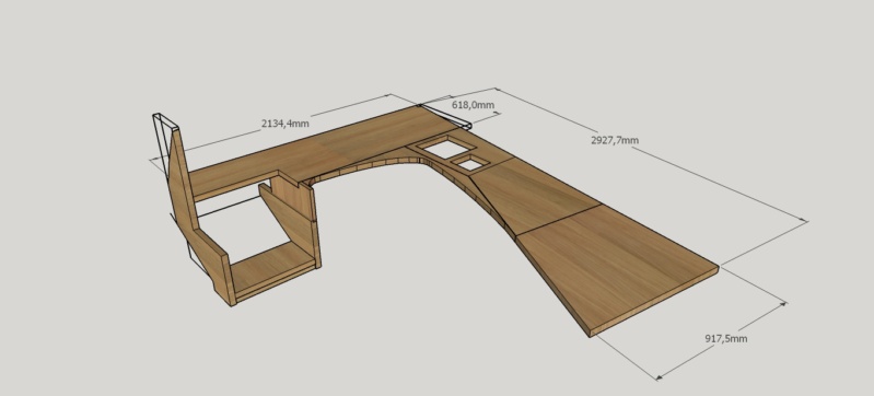

Eh bien, le projet, va être de fabriquer mon premier meuble !
Et je vous le dit, c'est pas gagné
Vous m'avez donné envie avec tous vos meubles, alors maintenant il va falloir assumer et répondre à mes questions de débutant sur tous les sujets, du choix du bois, au montage de plateau, structure, assemblages, finitions etc...
Et il va y avoir du boulot, parce que au final, voilà ce que j'aimerais arriver à faire, un coin dédié à la hifi et à ma collection de BDs :
Sur l'image, on ne se rend pas bien compte, mais l'idée est de fabriquer un grand plateau, qui sera le dessus du meuble en intégrant la troisième marche de l'escalier.
C'est un peu plus parlant sur cette image où j'ai enlevé les traits de construcution :
Et c'est là que mes compétences en menuiserie s'arrêtent
Bon, je vais m'arrêter là pour ce soir, je reviens très vite avec ma bibliothèque de questions

superbe réalisation, très design, bravo !
juste une interrogation : les caissons des marches sont justes fixé d'un côté ? tu n'a pas peur que ça fléchisse en bout de marches (quand tu auras pris du poids en vieillissant
ced21 m'a devancé ; je pensais aussi à ce type de maison en 1/2 dôme (dôme-espace) j'avais complètement flasché sur ces maisons il y a un bout de temps, mais fallait trouver le terrain… et la région pour s'implanter…
Tu nous ferais une photo de l'extérieur pour rêver ?
Bon courage pour la suite de ton installation ! très sympa l'intégration de ce meuble hifi

D'abord le choix de l'essence : dans notre environnement entièrement en bois naturel (pin), pas question de réaliser ce plateau en pin par exemple...
Madame souhaite un contraste marqué.
Nous sommes arrivés au consensus d'un bois plutôt rouge : séquoia ou padouk.
Un plateau massif avec un "live edge" sur le chant exposé serait notre idéal, mais j'imagine que trouver un plot permettant une telle géométrie doit être quasi impossible....
Pensez-vous que se serait possible et adapté ?
Pour illustration, voici la géométrie du "plateau" du meuble à réaliser :

Superbe escalier.
Il me tarde de voir le bureau avec les détails de sa réalisation
