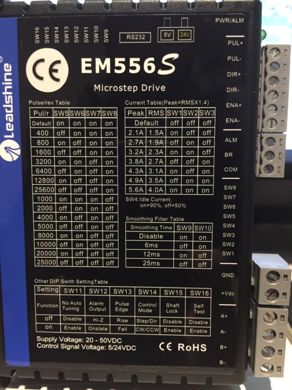

je viens vers vous car je ne sais pas ou chercher encore.
Lorsque j'alimente mes moteurs Pas a pas qui sont en 3Nm et 6A (https://www.technic-achat.com/moteur-pa ... 2x33601643 )
j'ai un bruit genre glouglou grognements je sais pas trop
la petite vidéo de ce bruit étrange:
https://drive.google.com/file/d/1Bb98a1itlBzkH4gzuMUY2ik-2xrIs3zz/view?usp=sharing
Ce bruit est audible à l'arrêt.
Les vérifications que j'ai faite:
J'ai tester les paires pour les bobines avec le multimètre.tout est ok
j'ai des drivers de ce type :
![bruit moteur malgré vérification Img_3426](https://i.servimg.com/u/f95/17/50/08/67/img_3426.jpg)
![bruit moteur malgré vérification Captur17](https://i.servimg.com/u/f95/17/50/08/67/captur17.png)
Une petite traduction de certains switch
ainsi que la notice en anglais:
http://www.leadshine.com/UploadFile/Dow ... S_V3.0.pdf
J'ai réglé sur 800 pul/tr , régler sur 5.6 A
Mis le Idle current sur off (half current) j'ai fait le test sur "on" c'est pareil pour le bruit.
J'ai également baissé le current à 4.9 A, rien n'a changé.
Côté alimentation c'est une mean well 450W 48V,
Mes moteurs fonctionnent bien à priori, il n'y a que ce bruit à l'arrêt !
donc si vous avez une idée, je suis preneur.
d avance merci

En principe le ENA, ça ne fait que désactiver le driver.
Tu peux tester sans ; il suffit de débrancher le ENA vu que ça fonctionne "à l'envers" (le drivers est bloqué quand il y a du jus sur ENA et débloqué quand pas de jus)
Tu peux aussi essayer ce que ça donne avec SW4 Off ou On (1/2 courant en maintient) ... j'ai déjà entendu des moteurs siffler suivant leur position d'arrêt, mais je n'ai jamais entendu ce bruit bizarre ...
Tu as fait l'auto tuning des moteurs ?
je suis en train de voir s'il faut que j'active l'option ena quelque part , peut etre dans la config h .

Sur les anciens (DM556) c'était une manip de SW4 qui permettait de faire l'auto tuning, mais apparemment ce n'est plus le cas sur ceux-la ... il semble que ce soit full auto .. pas de manip à faire.
voir aussi si changer le "smoothing time" peux y faire quelque chose (SW9 et SW10)
http://www.leadshine.com/UploadFile/Down/EM556S_V3.0.pdf
C'est ce que je comprends ..
il faut que je laisse sur off pour qu il fasse l auto tuning ?

ok je vais essayer le smoothing time on ne sait jamais
le sw4 reduit le courrant à 50% quand les moteurs sont à l'arrêt.
merci quand même.

J ai désactivé le lissage et je n ai plus aucun bruit. ![:thumbsup: 👍](https://cdn.jsdelivr.net/emojione/assets/png/1f44d.png?v=2.2.7)

Je le suis trompé sur le terme, Ç est le temps de lissage sw9-10, je les mis à 0, désactivé

Bref que du bonheur![:grinning: 😀](https://cdn.jsdelivr.net/emojione/assets/png/1f600.png?v=2.2.7)
J ai de nouveau débranché les 2 Y , bruit toujours présent. Les moteurs en x et en Z chauffent.
J ai fait des essais avec et sans l auto tuning et le temps de lissage ça ne change rien.
Bref que du bonheur

bon, au départ de mon aventure, suite aux premiers essais j'avais inversé l'ordre des connections sur le drivers pour que mon X aille dans le sens voulu.
Aujourd'hui concernant le bruit et en vérifiant mes connections , j'ai essayé de remettre dans le sens initial les connections (a+ a- et b+ b-) , je n'ai plus de bruit de chasse d eau
Je vais devenir parano à force.
Pour le Z je pense que le bruit n'était qu'une résonnance de celui du X
D'après le diagramme suivant issu de la doc, cela aurait pu être à l'origine du bruit ?
![bruit moteur malgré vérification Aa-nem10](https://i.servimg.com/u/f95/17/50/08/67/aa-nem10.jpg)
Je vais refaire des essais dimanche, car ca m'embêtes si le X est inversé.
N'ayant aucune référence les moteurs chauffent mais qu'elle est la température acceptable d'après vous ?
d'avance merci

Tu ne peux pas inverser le sens dans le logiciel de pilotage ? .. je ne connais pas du tout ta carte, mais il doit bien y avoir un réglage pour ça ...
J'avais lu dans les 70° environ il me semble ... regarde le datasheet des moteurs, ce doit être indiqué.

bonsoir david,
je ne sais pas encore pour l'inversion du sens , je vais voir ca. Il faut que je choisisse le logiciel car c est pour grbl.
Pour le datasheet j'avais regardé, sur le net et sur le site d achat, mais la doc est vraiment succincte. Je leur ai envoyé un mail pour en savoir un peu plus .
Ok pour le 70°C
ca me donne une idée.
Ok pour le 70°C
