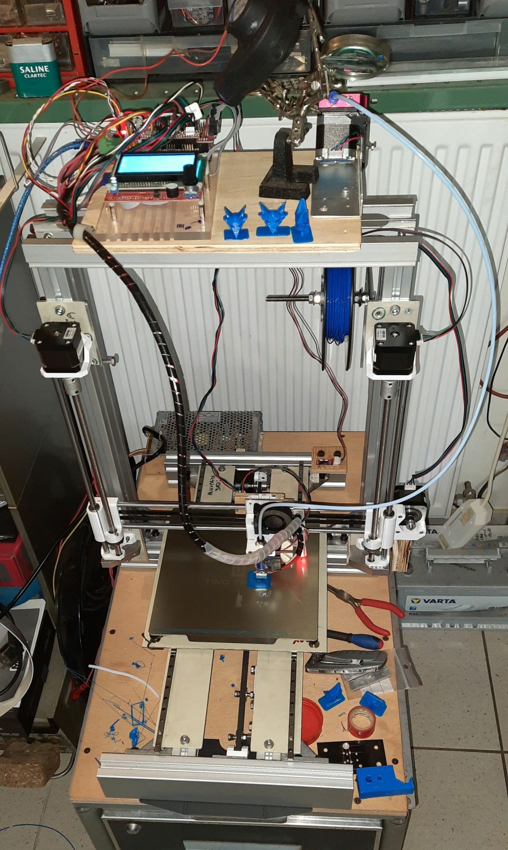

Comme celle ci est particulièrement jolie, voici un bel exemple d'un soucis récurrent quand je bricole pour moi, heureusement c'est pas le cas quand "je travaille pour de bon" au taf, quoique, des fois quand je sais que personne ne verra, il m'est arrivé de laisser des trucs pas très jojo, dans l'urgence, quand on me fait iech, que je sais que ça servira qu'une fois ou qu'il faudra refaire autrement car le gars est têtu et veut se prendre son idée à la con en pleine poire, mais qui respectent toujours les normes de sécu et autres décrets, juste pas celles de l'esthétique Very Happy
Bref, celle là a le malheur de fonctionner correctement sous cette forme ....
Les finitions : mon éternel problème une fois que ça fonctionne 20210713
La pôvre jesuisdehors
PS : si je trouve assez de courage, je collerai d'autres réalisations improbables qui ont le malheur de fonctionner, mon alarme est un bel exemple par exemple Very Happy

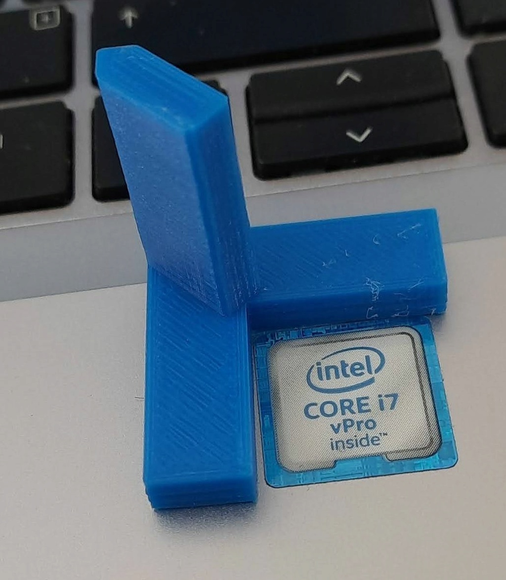

Message  junkdealer Jeu 5 Aoû 2021 - 15:06
Hello
après l'achat et retour sur amazon de 3 pinces (des kits vers 35€) a sertir les cosses micrométriques type dupond, j'ai fini par réussir a rallonger certains cables et mettre un peu de propre Very Happy
j'attends une pince de chez ali a 12€ et deux jeux de cosses a 2€ pour finir, ce sera pas pire que celle de la zone et la pince ali est plus simple et serti en deux fois, je sens que ça va etre bcp plus facile que le modele qui serti tout en une fois, ame + isolant
bref, elle a changé de tronche
Les finitions : mon éternel problème une fois que ça fonctionne 20210810
et vrai bowden, mazis j'ai pas voulu couper la gaine teflon pour le moment, d'ou sa longueur
Montage du BL touch opérationnel et lit revêtu PETGschmoll prusa like de chez ali sur feuille acier, le tout sur aimant a coller sur le bed chauffant alu de mon ex anat A6, un régal pour décoller les pièces
Elle tien les cotes, elle est désormais suffisante pour les pièces techniques et imprimer ses propres upgrades cheers
reste a calibrer le stringing in the rain, là y'a quasi plus rien par rapport au départ, j'ai imprimé 5 gyzmo pour calibrer le bowden a peu pres, mais je vais pas m'ennerver avec, vu que c'est une fin de bobine de pla vieille de qq années Very Happy et comme il va falloir trouver du bon fil pour la suite, il sera temps de chipouiller le reglage
un petit cube rigolo avec quelques difficultés, sans support

Message  ducran lapoigne Ven 6 Aoû 2021 - 10:31
j' adore le ventilateur qui refroidit la ramps et son montage .....
ducran lapoigne
ducran lapoigne
Messages : 642
Points : 1277
Les finitions : mon éternel problème une fois que ça fonctionne Empty Re: Les finitions : mon éternel problème une fois que ça fonctionne
Message  junkdealer Ven 6 Aoû 2021 - 10:47
ducran lapoigne a écrit:j' adore le ventilateur qui refroidit la ramps et son montage .....
ah oui tiens, pas eu le temps de me pencher sur celui là Very Happy
c'était le ventilo pour refroidir la pièce imprimée, du temps ou j'avais aussi le refroidissement "en bowden" sur l'Anet, ventilo posé et un tuyau qui apportait l'air sur 2 autres de chaque coté de la buse
