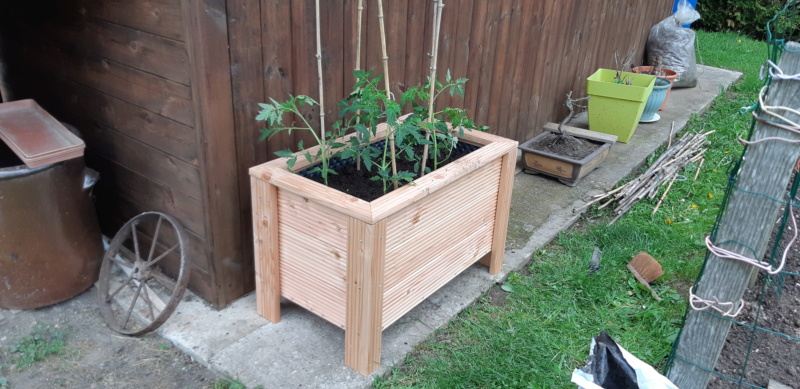

Salut à tous.............. et voilà,encore une commande qui ne date pas depuis longtemps What a Face ,et comme les plans de tomates sont déjà là,ben y a pas faut que What a Face ,à l'ouvrage il faut se mettre Very Happy
on part de ça,du douglas en planches de 3m de long par 14cm de large et 27mm d'épais,
FABRICATION D UNE JARDINIERE 20210536
quelques coupes,et on a 9 morceaux de 80cm,et 6 de 40cm,
FABRICATION D UNE JARDINIERE 20210537
puis on assemble avec des vis de 5x50 en inox,
FABRICATION D UNE JARDINIERE 20210538
en vla un,il en faut 3 comme ça,FABRICATION D UNE JARDINIERE 20210539
petite pause café,ah tiens,y a du gâteau avec What a Face (juste une tuerie celui là,ah elle sait être motivante la Toinette cheers ),
FABRICATION D UNE JARDINIERE 20210540
je vous montre quand même la tuerie drunken
FABRICATION D UNE JARDINIERE 20210541
les trois niveaux faits,
FABRICATION D UNE JARDINIERE 20210542
on rajoute trois morceaux pour le fond,
FABRICATION D UNE JARDINIERE 20210543
les vis inox à tête torx,je perce toutes les premières planches,ainsi,en serrant,les deux planches sont bien plaquées l'une contre l'autre,
FABRICATION D UNE JARDINIERE 20210544
l'intérieur,

Yo salut Lapinou...........pas si viiiiiiiiiiiiiite,ce n'est pas encore finit tongue ,et après,j'ai 2 boites de vis,plus de cent vis par boite What a Face (Toinette m'a dit,y a bientôt plus de vis que de bois  tongue ),
on lui rajoute des pieds,
FABRICATION D UNE JARDINIERE 20210547
FABRICATION D UNE JARDINIERE 20210548
FABRICATION D UNE JARDINIERE 20210549
pas mécontent du résultat pour l'instant,reste à lui mettre deux poignées,et des bouts au dessus,puis un truc noir à l'intérieur,et une couche de produit,

Message  KOKO 57 Dim 16 Mai 2021 - 0:25
Salut à tous............... @Michel,merci,pour le truc à l'intérieur,c'est prévu,et pour les gouters,c'est la faute à Toinette,elle fait de trop bons trucs cheers
@Lapinou,tout pareil la même chose je vais mettre dedans,le truc bidule alvéolé Very Happy
@Roland,une femme tiens son homme avec deux choses,la nouriture et ...... tongue ,et non,on ne l'emmènera pas en promenade la jardinière Very Happy
ce que Brice et moi appelons de la choucroute,c'est les panneaux de particules,
@Blaise,on m'a demandé une jardinière d'une certaine taille,donc je fais,si on avait voulu moins lourd,on aurait pu la faire moins haute Very Happy
sinon,on a fait un cadre pour mettre au dessus,
FABRICATION D UNE JARDINIERE 20210551
une couche de lasure a été passée,
FABRICATION D UNE JARDINIERE 20210552
le cadre a été collé,
FABRICATION D UNE JARDINIERE 20210553
demain on met le truc bidule noir alvéolé,puis on fixera le cadre sur le dessus,et on sera bon  Very Happy
FABRICATION D UNE JARDINIERE 20210554

Message  KOKO 57 Dim 16 Mai 2021 - 20:29
re..............ça y est,terminée elle est la jardinière Very Happy ,ah ben non,ce n'est pas la bonne,ça ce sont des petites de Maxime Very Happy
FABRICATION D UNE JARDINIERE 20210558
un peu de truc muche alvéolé au fond,
FABRICATION D UNE JARDINIERE 20210559
le même avec des trous,
FABRICATION D UNE JARDINIERE 20210560
puis on en met sur les côtés,fixé avec quelques petites vis,
FABRICATION D UNE JARDINIERE 20210561
puis on fixe le cadre du dessus,
FABRICATION D UNE JARDINIERE 20210562
et la voici terminée cheers
FABRICATION D UNE JARDINIERE 20210563
un lit de gravier au fond pour le drainage,
FABRICATION D UNE JARDINIERE 20210564
puis on rempli avec du terreau,
FABRICATION D UNE JARDINIERE 20210565
et les plants de tomates y sont enfin installés,avec des tuteurs en bambous,yes cheers
FABRICATION D UNE JARDINIERE 20210566
