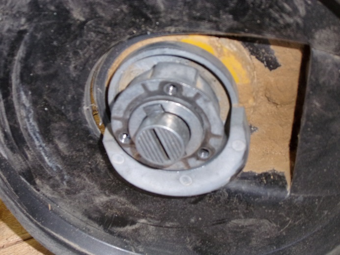

j'ai une vieille ponceuse Peugeot/ FOE.
cette ponceuse peut travailler en orbital ou circulaire ; elle dispose d'un plateau de 150mm.
c'est une machine qui doit bien avoir ses 20 ans mais que je n'utilise très peu et seulement lorsque je désire travailler de façon agressive.
L'autre jour je l'ai ressortie pour décaper des bois d'une pergola car la lasure (de mer.e) s'enlève par plaque.
j'avais presque fini mon travail quand le plateau se transforme en soucoupe volante pour finir par atterrir sur le capot de ma voiture  cheers .
j'ai récupéré tous les bouts (enfin je le pense).
je vous fais voir le problème en photo.
PONCEUSE orbitale peugeot en panne 102_2112
PONCEUSE orbitale peugeot en panne 102_2113
Il me semble que le plateau était simplement maintenu en force sur le roulement ; mais je peux me tromper  scratch
Et voila ma question : avec quoi le recoller. Je n'ai plus de scelle roulement et vu le prix je n'envisage pas d'en acheter pour une ponceuse qui ne vaut pas aussi cher et je n'en ai pas trop l'usage ailleur.
Quelle colle pourrait coller le métal du plateau sur le roulement à un prix raisonnable et pensez-vous que ça tienne sachant qu'il y a un léger jeu entre le roulement et la cavité qui le reçoit.
d'avance merci pour vos avis ou conseils, sachant que si ce n'est pas réparable, je ne vais pas en faire une maladie ; mais j'aimerai bien quand même la réparer ; c'est mon coté conservateur compulsif.

Message  KOKO 57 Dim 11 Avr 2021 - 8:41
Salut Michel..............comment dire scratch ,là ça va être chaud patate à réparer What a Face
la flèche rouge,c'est un genre de circlips,à enlever pour sortir le roulement,et le rond vert,c'est quoi comme matière,plastique  scratch
PONCEUSE orbitale peugeot en panne 102_2110

Message  micheld4036 Dim 11 Avr 2021 - 9:08
merci KOKO 57 de t'intéresser à ma pôvre ponceuse.
pour répondre à tes questions, le roulement est bien maintenu par cette sorte de rondelle/circlips.
Ton rond vert, c'est le capot pour protéger et capter les sciures, il est en plastique, mais ne pose pas de problème.
Le plateau sur la photo ci dessous est positionné et maintenu avec le roulement qui entre dans le logement indiquée par la flèche noire.
Et c'est ce roulement que je voudrais bloquer/coller dans son logement
Je ne sais pas comment à l'origine le roulement était maintenu dans son logement, je présume qu'il était serti en force, mais rien n'est certain.
PONCEUSE orbitale peugeot en panne Photo_16
J'ai bien essayé de démonter le roulement de son axe. Il semble bien tenir en place et je n'ai pas insisté espérant une solution de collage.
Sinon et si je peux démonter le roulement ; mais il faut trouver un tout petit arrache roulements et je n'ai que des gros à très gros ; je pourrais sans doute bricoler une rondelle fixée sous le roulement et accrochée au logement.

Message  KOKO 57 Dim 11 Avr 2021 - 9:24
re.............fais voir des photos de la machine complète,une de chaque côté,
et sur cette photo,mes 3 cercles rouges,ce ne serait pas un écrou qui se dévisserait,avec une clé à ergots scratch ,genre clé pour serrer les disques des disqueuses ,
PONCEUSE orbitale peugeot en panne Photo_10

Message  micheld4036 Dim 11 Avr 2021 - 12:51
les 3 trous filetés que tu montres sont les filetages qui servent à fixer le plateau de l'autre coté de la pièce. Les vis n'allant pas jusqu'au bout et laissent du filetage disponible
si je ne trouve pas une solution simple, c'est de ce coté que je pense mettre une petite rondelle vissée dans ces filetages. Mais pour cela il faut sortir le roulement le positionner maintenu dans sa cage avec la rondelle vissée dans le palier du plateau.
Pour remonter ça risque d'être difficile de remettre la rondelle/circlips

Message  micheld4036 Lun 12 Avr 2021 - 13:41
voici quelques photos, la qualité des images est à mon niveau assez mauvaise.
une photo de la machine complète.
PONCEUSE orbitale peugeot en panne 102_2114
une photo du système de maintien du plateau en position sur la machine (sans le plateau)
PONCEUSE orbitale peugeot en panne 102_2115
le système de fixation seul coté extérieur ; l'empreinte de tournevis sert à modifier le type de ponçage : orbital ou rotatif.
PONCEUSE orbitale peugeot en panne 102_2116
pour rappel voici enfin le système de maintien monté sur le plateau,de l'autre coté ; celui qui est coté moteur
PONCEUSE orbitale peugeot en panne 102_2117
j'espère que vous aurez des idées ou des suggestions pour m'aider à solidariser le système de maintien du plateau en position sur le roulement
