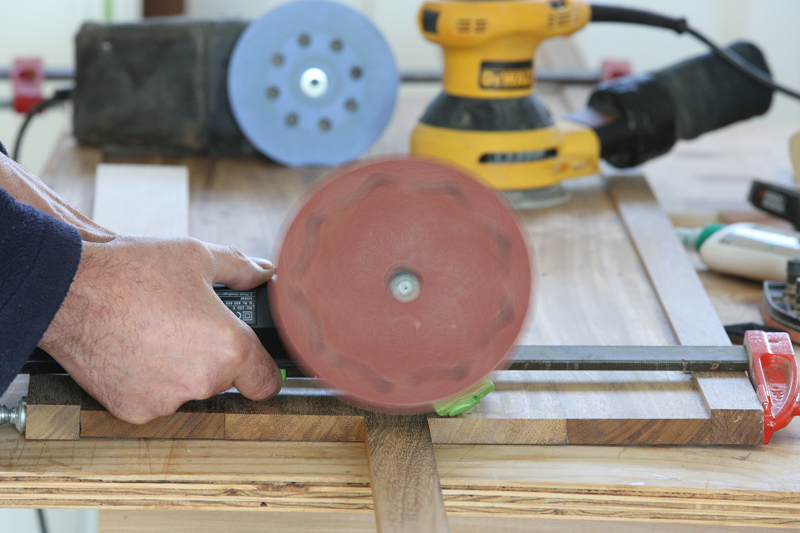

tout est dit,quel serait votre choix?je pense a une festool,la dx 90,petit ,mais fait tout.et malheureusement,très chère.mais....c'est du bon matériel

Pour moi excentrique, c'est la ponceuse à plateau circulaire classique.
Sur la Rotex ou,la Makita 6040, en mode roto-orbital ou roto-excentrique ( ou rotation forcée, comme ont veut ) en plus du mouvement excentrique libre, le plateau est entraîné en rotation autour de son axe. Sur la mienne, à fond, avec du grain 60, la poignée supplémentaire n'est pas de trop mais l’efficacité est incroyable.
Sommes-nous d'accord sur les termes ?
Voici une image de ma Makita 6040 ( photo commerciale ) :

Bonjour footix,
C'est bien plus compliqué que ça!
Si je me réfère à ce document "officiel" ce que nous appelons un mouvement "orbital" est en fait "roto orbital"
La Festool dx 90 en mode forcé correspond bien au schéma de droite, c'est donc une "roto-excentrique" comme le laisse supposer son nom de Rotex®.
C'est en faisant quelques recherches, que je me suis rendu compte que ce terme était galvaudé, et que certaine machines présentées comme des "Rotex" n'en étaient pas (exemple avec la Bosch GEX 150 Turbo qui n'est qu'une simple roto-orbitale avec le choix entre deux amplitudes.

La Bosch est vendue comme une "excentrique" (GEX), et non comme une "roto excentrique". Mais tout le monde entretient la confusion, les revendeurs comme les fabricants.
Sur ces deux images on voit très bien la différence:
Roto-excentrique:
Roto-orbital:
Roto-excentrique:
Roto-orbital:
