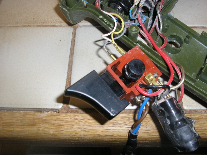

Photos de l'interrupteur
[url=[url=https://servimg.com/view/18760817/40]![Panne perceuse Peugeot P1010014](https://i.servimg.com/u/f68/18/76/08/17/p1010014.jpg)
[url=[url=https://servimg.com/view/18760817/41]![Panne perceuse Peugeot P1010015](https://i.servimg.com/u/f68/18/76/08/17/p1010015.jpg)
Voilà deux photos de l'interrupteur. En tout il y 9 points de connexion vers la capa 3, vers le variateur 3 et encore 3 pour le secteur et un départ.

changer en mème temps le condensateur anti parasites qui est hs (tout déformé ) le court circuit provient de lui.

Quand tu avais vérifié que l'inter était en courcircuit, c' était avec toutes les bornes déconnectées ?
Parce que s'il y a en parallèle des connexions externes en courtcircuit , ça revient au même.

Merci pour vos contributions respectives. Une question : comment savez-vous que la capa est HS? De plus c'est une capa avec trois fils (je ne connais pas)?
Pour le moment dans les investigations j'en suis là :
1°) en plein fonctionnement, un jour la perceuse s'arrête ne redémarre plus
2°) je démonte je pense surtout aux charbons. En fait ils sont peu usés
3°) Je remonte, je branche, j'entends ne très faible détonation (un petit "poc"), la perceuse se met en marche sans appuyer sur la gâchette rien qu'en branchant;
je ne sais pas trop quels autres tests je peux faire sans tout décabler, sachant que le câblage est quand même compliqué.
