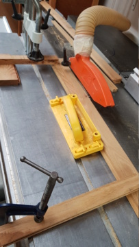

Bon, la suite où j'ai passé pas mal de temps pour éviter une laide barre de seuil pour faire la jonction avec le couloir.
Prise de cotes à la PEC dont je ne saurai plus me passer et report sur la lame choisie bien droite.
Coupe de la lame de parquet en queue de billard...il va vraiment falloir que je me fasse une seconde presse (ou que je demande à M. Jully de m'en fournir une ).
Rainurage en bout des lames du parquet flottant pour y poser une languette en cp sur laquelle viendra se coller la lame de robinier, les niveaux sont quasis identiques, mais pas tout à fait et le parquet flottant étant posé sur du phaltex il reste malgré tout un léger "flottement" ou "souplesse", je voulais assurer une jonction qui ne bouge pas...
Au passage, la petite Makita fait des merveilles pour ce type de fraisage.
Dégagement de l'angle au ciseau à bois afin de pouvoir introduire la lame dans sa rainure côté sdb et pose côté languette.
Bien entendu j'avais avant fraisé la lame en ayant pris soin de ne pas dépointer la fraise à rainurer sur la Makita, donc cela devrait coller "à fleur".
Ajustage au rabot par petites touches de la largeur de la lame en la présentant à l'envers, cela semble être bon.
Collage, pas de photo, mais la colle utilisée sous la lame comme pour le reste en plus de la colle TiteBond3 pour les rainures et languettes des deux côtés de la lame de parquet, la lame a bien voulue rentrer (au maillet tout de même, mais sans forcer).
Pendant le collage, plombage d'un peu plus de 60kg de plomb pour s'assurer que le flottant épouse bien le sol et que la lame de robinier ne ressorte pas et soit bien plaquée sur sa languette.
Voilà le résultat après 24 heures de séchage, un ponçage devrait venir à bout du léger désafleur (moins de 5/10ème je pense, l'éclairage accentue l'effet) côté couloir et aussi du côté languette du parquet, ce qui est normal puisque la lame a un très léger angle et que j'ai dû pour m'assurer lors du collage qu'elle veuille bien rentrer dans la rainure en lui cassant légèrement l'angle du tenon, ce qui est une erreur avec le recul, quoi que si le tenon avait cassé en forçant au maillet je ne serais pas plus avancé.
Le ponçage atténuera tout ça...
Il reste à tout poncer au 120 (le 80 est déjà passé dessus) et à huiler en trois couches d'huile d'abrasin (ou de tung) chauffé au préalable pour la rendre plus fluide et pénétrante.
Petite question au passage, ne peut-on pas tourner les images sans devoir tout réimporter ?
