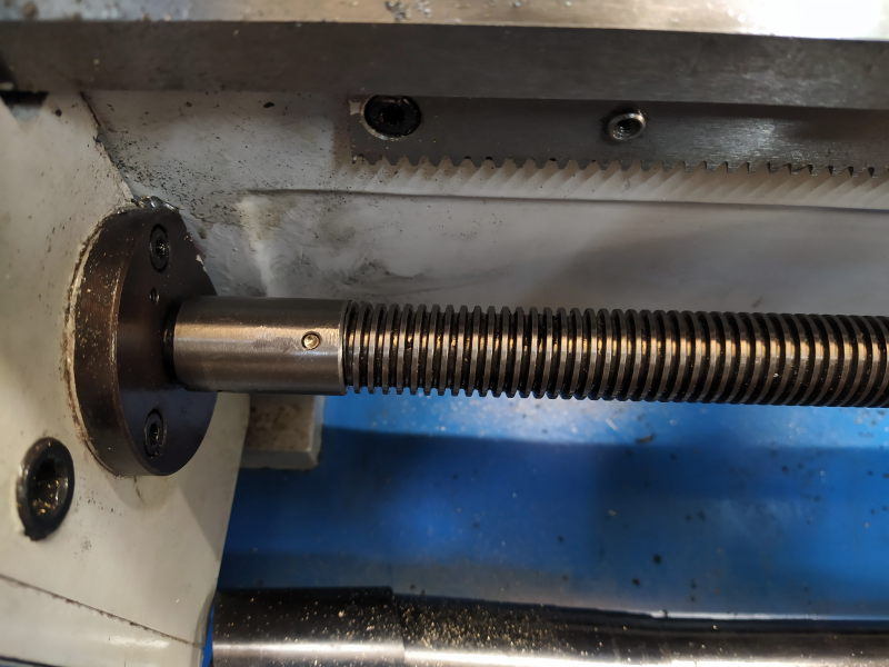

Moi qui qui ne voulais surtout pas démonter la vis mère, ben, j'ai dû m'y résoudre pour changer la goupille fusible en sortie de boîte.
J'ai charioté un peu trop près du mandrin, le traînard s'est coincé dans le cache rétractable qui protège la vis mère, pas moyen de débloquer le levier d'embrayage, le temps d'appuyer sur l'arrêt d'urgence, le mal était fait.
Mais pas visible de suite.
C'est en chariotant hier que j'ai senti que le traînard avançait par à-coups. En fait, la vis mère patinait dans son manchon.
Alors, heureusement qu'il y a des copains du forum (d'en face) au bout du fil un dimanche de grande solitude...
Ne trouvant aucune goupille fusible sur l'éclaté de la boîte des avances, ni ailleurs, l'ami @msieuryoyo a supputé son existence en sortie de boîte
Elle était bien là
Un bout de goupille est parti d'un côté mais pas moyen de chasser la partie restante (pas voulu taper fort non plus)
Contre mauvaise fortune bon coeur, démontage de la vis mère
Sectionnée net, c'est son boulot après tout
Une fois la VM sur l'établi, la goupille est sortie facilement. Il me reste à usiner une goupille de 3 sur un rond de laiton de 4. Eh ben...
J'avais un rond de laiton en 4 mm
Mais qu'est-ce que j'en ai bavé pour l'usiner. Pas moyen de faire une prise de passe correcte, je mettais ça sur le compte de la flexion malgré la contre-pointe et une sortie du mandrin juste ce qu'il fallait. Outil à charioter, outil à tronçonner HSS de 4 mm utilisé comme outil pelle...
J'ai fini au papier de carrossier 180 - 240 en pestant...
Et pour finir, une fois la VM remontée, premier essai, de trouver bizarre de voir le traînard partir vers la droite. ????
Pourtant, sélecteur des avances OK. Et là, tilt : je réalise que depuis tout ce temps, le mandrin tourne à l'envers ! Même pas percuté en usinant, tracassé par cette panne...
Donc, ça roule.
Tout content jusqu'à voir cette VM toute nue : mince, les caches !
Rebelote
Bon, c'est rentré dans l'ordre et avec le cache appareil à retomber dans le pas en prime.
