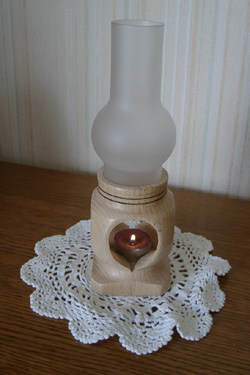

je range mes photos et je me dis que:
Pour ceux qui veulent sortir des sentiers battus, des bol, boites , assiette, coupe à fruits,etc..
voici une idée de tournage dissocié.
ce tournage est fait en 2 grandes étapes.
on tourne et on fini l'intérieur et après retournement on fait le tour,nage de l'extérieur.
Il vous faudra préparer des carrelets et des flasques d'entrainement correspondant aux carrelets que vous utiliserez
ce genre de pièce est faisable sur des tours d'établit
un bougeoir en tête à tête pour la st valentin.
une fois fini j'ai coiffé le dessus d'une cheminée (recup sur les brocantes verre à lampe à pétrole).
