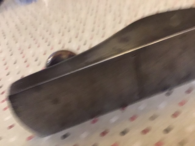

Bonsoir à tous et toutes,
J’ai acheté un lot de vieux outils dont un Stanley 62.
Je n’arrive pas à le régler.
Le fer sort tellement peu que la lumière est totalement obstruée.
Est- le bon fer ? Je me pose la question car à l’évidence ce rabot a bien vécu ...
Où est ce que je m’y prend mal ?

Je ne sais pas s'il y a d'autres problèmes, mais sur ce rabot, la lumière est réglable :
- tu dévisses légèrement la poignée avant (tu ne dévisses pas la vis au centre de la poignée, tu dévisses "la poignée", en fait, la poignée doit tourner avec la bague moletée qu'on devine juste en dessous sur ta première photo)
- tu déplaces le levier situé juste sous cette même poignée (pareil on le voit sur la première photo), il pivote autour d'un petit rivet qui est en arrière de la poignée.
Ca déplace la partie avant de la semelle.
Si cette partie est grippée (possible), tu tapotes doucement sur la poignée et ça devrait se décoller (et si ça ne se décolle toujours pas, tu enlèves la poignée et tu tapotes un peu plus fort).
Attention, le fer n'est peut-être pas le bon (je n'en ai pas sur mon rabot pour le moment), je ne sais pas.

Merci Bilou(te)
Je ne savais pas que la lumière était réglable.
Je pensais que la semelle était en une seule partie.
Je pense que tu as trouvé la solution.
Mille mercis!

La taille de la lumière va devoir évoluer en fonction de la descente de ton fer. C'est bien pour ça qu'elle est réglable et non fixe.
Quand tu dégrossis, tu ouvres la lumière pour laisser passer du copeau.
En finition (prise light), tu refermes la lumière pour faire de la belle dentelle.

J’ai réussi ( avec grand mal et beaucoup de déprimant ) à débloquer la partie avant de la semelle.
J’ai pu faire mes premiers copeaux après un aiguisage sérieux du fer. Seul souci l’avancée de la semelle ne se fait qu’en poussant avec un petit tournevis. Le levier « cranté » est sans action.
On change de monde...j’ai l’impression de passer de la 2 Cv à la Ferrari !
Petite question : je pense que toute la partie oxydée sous la semelle n’a pas été totalement enlevée. Je n’ai pas osé forcer. Quelqu’un peut il m’indiquer comment l’enlever ? Il me semble qu’elle doit pouvoir sortir en tapotant du dessus...qu’en pensez vous ?
Je n’ai pas trouvé sur le net.

bel achat ; ces rabots sont assez recherchés ou plutôt sont surcotés par rapport aux standards.
je ne comprends pas trop de quoi tu parles avec ta partie oxydée sous la semelle et forcer sur quoi.
si c'est de la lèvre mobile qui te pose aussi problème, il me semble qu'elle sort par le bas après avoir dévissé la poignée bois ronde. il y a aussi une manette plate qui sert à déplacer la lèvre mobile avec rainure segment de cercle excentré pour régler la lumière

Bonsoir Michel
Avec le dégripant la rouille sort entre la lèvre mobile et le bâti.
C’est cette lèvre que je souhaiterais sortir.
Pour l’instant l’excentrique ne déplace pas la lèvre.

la lèvre doit coulisser et sortir facilement, c'est sans doute pourquoi tu n'arrives pas à la déplacer avec la manette dédiée.
je pense qu'elle est simplement maintenue tirée vers le haut par la poignée bois ronde. la rouille qui bloque
Si tu le désires je pourrai vérifier demain sur le mien qui bien qu'incomplet : il manque le fer et son presseur peut te renseigner.

j'ai regardé sur le mien et il présente un petit espace sur le devant entre le corps du rabot et la lèvre mobile ; on peut y passer une pointe de tournevis faire levier et pousser cette lèvre vers le bas. elle devrait bouger sans difficulté, sans avoir à forcer pour ne rien casser

Ça y est j’ai réussi. Il suffisait de décoller la lèvre avec un Petit maillet en bois.
Une fois nettoyé et graissé ça fonctionne bien.

J'en profite pour poser une question générale : en quelle matière faire le presseur ?
J'ai à disposition acier standard, inox, alu, dans différentes épaisseurs.
Je peux aussi acheter du laiton, mais quelle serait la bonne épaisseur ?
Pour information, j'ai commandé dimanche et reçu ce jour un fer Hock pour ce rabot.
Il me reste encore un peu de boulot dessus (notamment faire un presseur...) : je n'avais pas de fer (ni de temps) donc je n'ai pas fait le presseur, et maintenant que j'ai le fer, je n'ai pas de presseur à monter pour tester.
Pour info (parce que j'ai cherché pas mal de temps sur les sites Dictum, Hock, Fine tools, lee valley, etc etc...), j'avais en tête de modifier la partie qui règle l'avance du fer pour pouvoir monter un fer Veritas (par exemple). Mais à un moment, je ne sais, j'ai regardé chez Auriou.
Bingo, ils ont le fer qui va bien :
https://www.auriou.fr/Lames_et_contre_fers_pour_rabots_type_Stanley.jD/s269335p/Lame_Hock_acier_carbone_pour_rabot_Stanley_N_62
(plus trop de stock...)

Bonjour bilou(te),
J'opterais pour du laiton.
Bien épais, en rapport avec la vis de serrage et la vis de maintien.
Sur mon veritas 62 je pense que c'est de la fonte d'acier, sans certitude.

Re: Stanley 62 impossible à régler...
Salut!!
J'aurais dit acier ou inox... laiton j'aurais peur de le plier...

Boris, ceux de mes Lie-Nielsen, Juuma et des Veritas sont généralement soit en acier pour les Veritas, soit en bronze pour les Lie.
Clairement, le presseur en bronze, c'est la grande classe.
L'épaisseur varie entre 8mm pour les biseaux vers le bas (n°4, 5,6,7,etc.) et de 8 à 12mm à l'endroit le plus épais pour les angles faibles comme le164.
Pour le 62, je pencherais vers les 8mm.
![Stanley 62 impossible à régler... Lie6210](https://i.servimg.com/u/f88/14/82/19/60/lie6210.jpg)

Oui sur mes lie nielsen c'est en bronze.
Sur mes modèles véritas je suis presque sûr que c'est en fonte d'acier, sur mes guillaumes en tout cas.
J'ai un A13 de chez Gerd fritsche, il fait ses presseurs en laiton. Je ne vois de différence à l'utilisation...
Et c'est assez beau.
Si cela peut aider pour ton choix.

Bonjour à tous et merci pour vos retours
Ayant facilement accès à de l'acier, je vais partir là-dessus dans un premier temps, j'en profiterai peut-être pour tester le brunissage présené par JeanXIII sur un autre forum.
