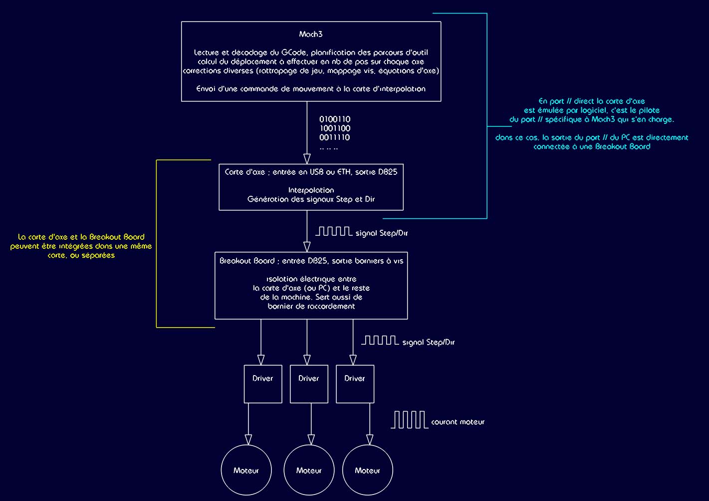

Ok, sa carte c'est une simple Breakout Board basique en port // ; tu devrais t'en tirer pour 10€ Wink
Donc au final, il ne fait qu'envoyer un signal step/dir sur la carte intégrée du moteur, le signal étant directement généré par Mach3 et envoyé par le port //.
Ton PC te permettra donc de piloter en direct sans passer par une carte d'axe, c'est Mach3 qui fera office de carte d'axe (ou plutôt son "drivers" de port //), donc raccordement port // du PC sur carte Breakout Board (BoB)
une classique ST-V2 pas ruineuse
https://www.ebay.fr/itm/1pcs-5-Axis-CNC-Breakout-Board-For-Stepper-Driver-Controller-mach3/201414938686?hash=item2ee544103e:g:GTkAAOxyBjBTWMPR
je te met un synoptique du fonctionnement d'un système sous Mach3.
Moteur Cool Muscle CM1 avec réducteur - Page 2 Sinocn10

Message  dh42 Sam 5 Déc 2020 - 19:19
L'organigramme de la chaine que tu as attaché est super!
J'ai dut le simplifier un peu pour que ce ne soit pas trop touffu et incompréhensible, notamment au niveau de la BoB qui peut avoir d'autres fonctions intégrées (convertisseur PWM > 0-10V pour la gestion de la vitesse de broche ou la puissance du laser, pompe de charge, relais, etc ..)
Il y a aussi un certain nombre d'inconnues concernant ce que fait Mach3 et ce que fait la carte (ou le driver du port //) .. pour savoir exactement, il faudrait étudier de très près les infos données dans le SDK de Mach3 (voir même désassembler le soft) ... et avoir accès au SDK des cartes d'axes elles mêmes (introuvable) pour connaitre les modalité de communication Mach3/carte ainsi que les fonctions effectivement gérées par la carte (variable en fonction des cartes) ... le SDK de Mach3 je l'ai, tout est expliqué sur la manière de communiquer avec une carte externe ... mais ... ouch ! c'est velu !!
Messages : 25661
Points : 38370
Moteur Cool Muscle CM1 avec réducteur - Page 2 Empty Re: Moteur Cool Muscle CM1 avec réducteur
Message  omrabder Sam 5 Déc 2020 - 20:09
Je trouve que c'est une bonne démarche pédagogique. Une fois les grands principes acquis, on peut approfondir chaque étape en allant dans le détail.
J'espère qu'au au moment venu, je te solliciterai pour la version plus toffu jaifaim  study

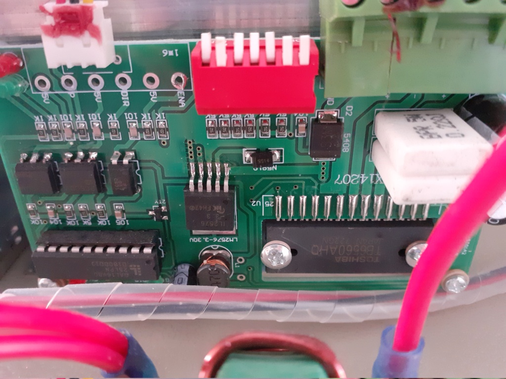

Message  omrabder Dim 14 Fév 2021 - 15:58
Bonjour;
Comme annoncé hier, j'ai ouvert le boitier de la cnc made in China.
Je ne suis pas arrivé à identifier les drivers car je ne m'y connais pas dans le domaine, mais j'ai pris
quelques photos, en espérant que ça va vous permettre de les identifier:

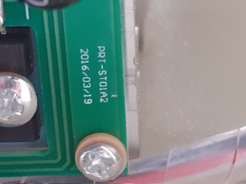

Il y'a un code sur le coté avec une date le voici:
Moteur Cool Muscle CM1 avec réducteur - Page 2 20210214

Je vous rappelle le but est de vérifier si ces drivers permettent de piloter des moteurs pap plus puissants que ceux utilisés (Nema 23) d'après David dimension 2 moteurs (57x57x75 mm) et 1 moteur (57x57x57mm).

Message  dh42 Dim 14 Fév 2021 - 18:23
Désolé, je ne connais pas ces drivers ; tout ce que j'ai pu identifier c'est le circuit principal (TOSHIBA TB6560AHQ), qui peux gérer maxi 3.5A ... par contre sans infos sur le réglage des dip switch, on n'est guère avancé. (les blocs oranges avec des petits leviers blancs)
M'est avis qu'il vaut mieux laisser les choses comme elles sont, de toute façon je ne vois pas ce que tu gagnerais à changer de moteurs, ils sont largement assez gros pour cette petite machine Wink

Bah, ma réponse risque de ne pas t'arranger  Very Happy , mais si je construisais une "bonne" machine, et pour l'alu qui plus est, j'oublierais tout ce qu'il y a dans ce controleur, c'est tout du matos très bas de gamme indigne d'une "bonne" machine et sur lequel on ne trouve pas d'infos techniques.
C'est évidemment bien plus cher, mais si tu veux te monter un controleur qui tient la route, je te conseillerais plutôt un kit SRT, par exemple comme celui-la.
https://www.sorotec.de/shop/DriveSet-3-Axis-5-6A-Digital-7089.html
C'est du port //, donc ensuite tu n'a qu'à choisir une carte d'interpolation (carte d'axe) compatible avec le soft que tu souhaite utiliser et si tu veux de l'USB ou de l'ETH ; par exemple pour Mach3, un UC100USB, UC400ETH, ESS ....
N'ayant pas vraiment d'infos sur la machine que tu veux faire, il est difficile de déterminer quels moteurs il faudra .. et donc quels drivers, alim, etc ...
Il faut d'abord définir la machine du pt de vue mécanique et broche avant de te poser la question des moteurs et de l'électronique.
Ce kit à les mêmes moteurs (et la même électronique) que sur ma BZT PFE, donc ça le fait pour un routeur avec un portique de 70/80Kg à balader, mais si tu fais une machine de 2 tonnes, ça vas pas le faire Wink

il est plus facile de brancher un "bon" kit qu'un truc Chinois, le problème du matos bas de gamme, c'est qu'il n'y a pas beaucoup d'infos, de schémas, etc ... et tu passe plus de temps à chasser la doc un peu partout qu'à faire le câblage lui-même !
dans le cas de celui-la, en plus, le branchement entre BoB et drivers se fait très simplement, c'est juste des câbles tout près (câble réseau), pas besoin de brancher 6 fils pour chaque drivers, tout est "précablé" dans le câble réseau et il y a un petit adaptateur qui se branche sur le driver.
la matos du kit, c'est du "classique" et même si tu ne comprends pas le schéma fournis avec, je pourrais t'aider, j'ai toutes les infos vu que c'est ce qu'il y a dans ma machine (ainsi que des schémas pour "non électricien" Wink )
Bien sûr, il n'y a pas tout ; il faudra choisir des prises pour les moteurs, et les E/S, les câbles, un boitier ... en gros, toute la connectique.
