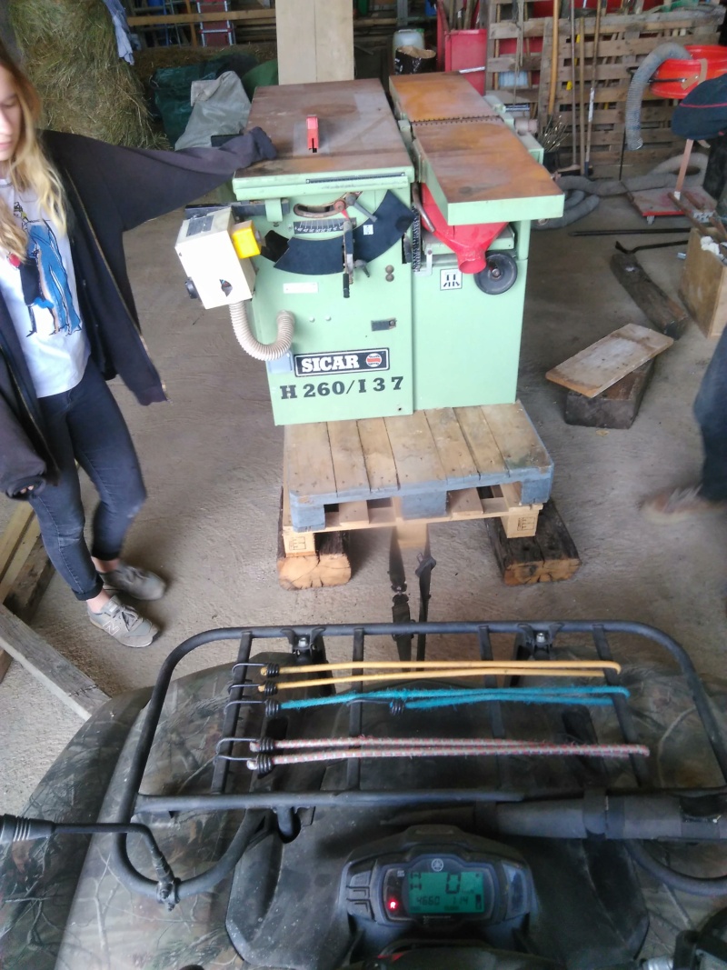

Comme je le disais dans ma présentation j'ai acheté un combiné Sicar en bon état ? je sais pas si c'est le terme ...
elle fait rabot/dégau en 260 (d’où son petit nom), Scie, toupie et en théorie mortaiseuse. mais je n'ai pas la table qui va avec ... Snif
le tout avec 3 moteurs indépendants (en triphasé)
Elle ne devait pas avoir tournée depuis un moment... Tables rouillées, axes plus ou moins grippés, quelques accessoires manquants, boitier electrique explosé, relai de sécurité shunté (il y avait une trace de brulure dessus pancoops )
Voilà la bête au moment du déchargement, on a bien galérés pour le descendre de la remorque ... le tracteur n'avait pas sa fourche à ce moment la ... évidement. donc calage, tirepal, décallage, retirepal, quad, etc etc
