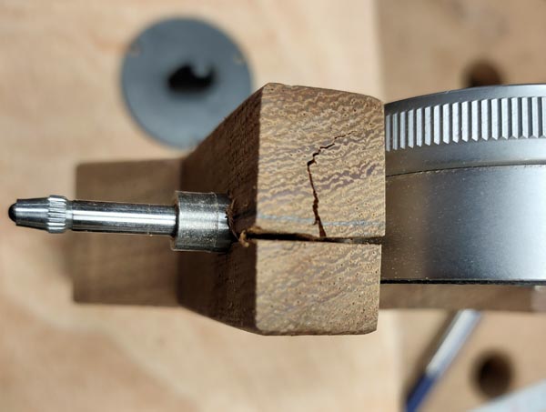

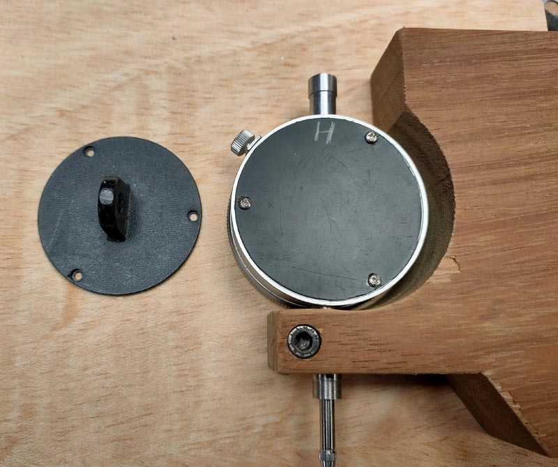

Proto réalisé en moins d'une heure.
Comparateur pour réglage SAF IMG20201121212807c1s
Ce qui m'a pris le plus de temps, c'est de refaire le dos du comparateur : le mien a une fixation. Me suis pas trop mal débrouillé (ça sert toujours de garder des bouts de plastoc). Miam les éclats de la SAR !
Comparateur pour réglage SAF IMG20201121212844c1s
Mais tout n'est pas parfait, loin du compte. Le bois, c'est pas de la fonte : j'ai été un peu chiche sur les sections ... Et puis surtout ce foutu iroko est trop raide. J'ai dû prolonger la fente mais il ne voulait vraiment pas fléchir. A refaire, soit il faut une autre essence, soit augmenter les sections, soit utiliser un autre système de bridage. Soit l'acheter, ou pas !

Message  FMJ Dim 22 Nov 2020 - 0:13
Alors cher Rémy je serais tout à fait d'accord avec toi ... si le fil était dans la rubrique "autour du métal".
Or là nous parlons d'un instrument de métrologie essentiellement dédiée à une SAF, donc thématique autour du bois. Autant dire que le 0.01mm n'est guère d'importance. Si déjà on est précis 0.2, ça sera formidable.
Ensuite, pour les oscillations du bois, là aussi aucune importance. L'usage premier est effectivement de faire le réglage des guides par rapport à la lame : vu que tu fais la mesure comparative au même moment, que la pièce de bois fasse 10cm de plus ou de moins qu'à l'origine, ça n'empêche en rien de comparer et cela n'enlève rien à la précision du comparateur ! Quand bien même, vu la taille de cette pièce, la rétractation doit être complètement insignifiante !
Je ne suis également pas d'accord sur le fait que le comparateur ne soit pas métrique : l'instrument est également vendu pour mesurer (et non comparer) la hauteur de lame et celle d'une fraise (je préfère de beaucoup la petite jauge présentée dans ce fil : elle n'est pas limitée à 2.5cm de hauteur). Mais même pour comparer, si l'on veut être dans les tolérances du fabriquant qui sont données en métrique (cf. vidéo de Holzprofi), être en impérial demande un calcul de conversion.
Par contre là où je te rejoins, c'est que je n'ai pas soigné ni vérifié l'équerrage. Aucun intérêt : comme tout le monde j'ai déjà une équerre de précision !
Pour finir, je comprends tout à fait que des pros qui réglent toute la journée des machines en ait l'utilité. Mais à mon humble niveau, je pense que pour une utilisation tous les 10 ans, c'est pas vraiment un achat indispensable (et en terme de gadgets métrologiques qui dorment dans les tiroirs, j'y connais un rayon !).
Alors pourquoi l'ai-je fait ? Parce que j'avais 1/h à tuer. Et parce que je vais en profiter pour vérifier ma lame : je trouve que le guide parallèle resserre un peu trop.
