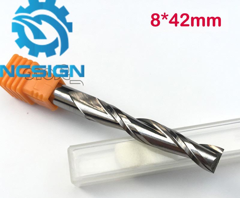

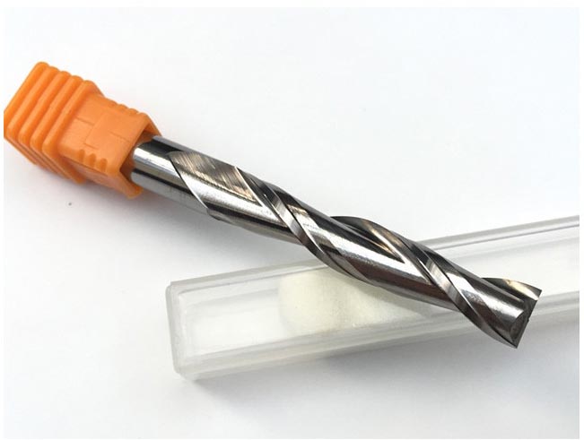

Fraise hélicoïdale carbure massif, diamètre de coupe et queue de 10mm
> Caractéristiques : hauteur de coupeur 42mm, longueur 70mm, denture positive, sens droit, 2 hélices
> Vendeur : CNC Cheap
> Prix et date : 18.6€ (Juillet 2020)
> Lien vendeur : https://fr.aliexpress.com/item/32845732233.html?spm=a2g0s.9042311.0.0.27426c37zZhHrR
> Retour d'expérience : Elle coupe bien, plonge bien, rien à dire
Fraise hélicoïdale carbure massif, diamètre de coupe et queue de 8mm
> Caractéristiques : hauteur de coupeur 70mm, denture positive, sens droit
> Vendeur : Aliexpress, Sign_Store Technology Co.,Ltd
> Prix et date : pour 2 exemplaires 15.2€ (juillet 2017)
> Lien vendeur : https://fr.aliexpress.com/item/32781563185.html?spm=a2g0s.9042311.0.0.27426c3795ok9K
> Retour d'expérience : je pense que c'est le même fabriquant que celle en 10mm, avec la même forme de taillant. Donc elle coupe pareil. Recommandée aussi !

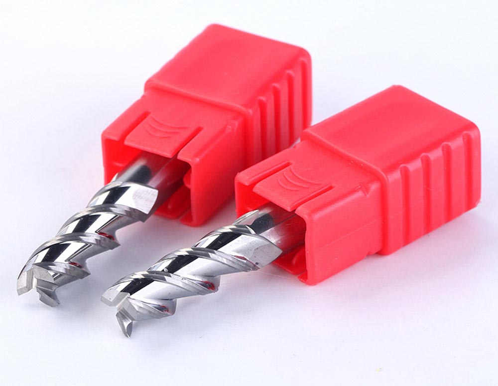

Fraise hélicoïdale carbure massif, diamètre de coupe et queue de 6mm
> Caractéristiques : hauteur de coupeur 70mm, denture positive, sens droit, triple hélice
> Vendeur : Aliexpress, HUHAO Official Store
> Prix et date : 7.8e (Juin 2018)
> Lien vendeur : https://fr.aliexpress.com/item/32806691773.html?spm=a2g0s.9042311.0.0.27426c37Ff0Wqg
> Retour d'expérience : La fraise hélico dont je suis le moins satisfait, elle a vraiment du mal à avancer, pourtant elle est très coupante (rien qu'en la manipulant, je me suis coupé). Est-ce dû à la triple hélice ? Pourtant la fraise 12mm ci-dessus est également une triple mais son rendement n'a strictement rien à voir !!!
