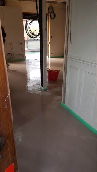

En photo, réalisée par des pro qui en font des centaines de m2 par jour (oui oui vous avez bien lu)....
Arrivée à 8h00, départ à 10h00 pour un autre chantier.
Camion + pompe que l'on ne voit pas, le tout "torché" en moins de 2 heures, le plus long nettoyage de la pompe et rangement.
On voit bien les piges posées au laser...
Coulée à la pompe, mais répartie avec un savoir faire certain
Renfort des coins avec grille fibre de verre
Un vrai miroir sur toute la surface de la maison (pas pu aller plus loin pour les photos...)
Carrelage posé directement sans aucun ragréage avec des carreaux de plus d'un mètre...nickel
Résultat, on ne regrette pas de passer par de "vrais pro"...ce n'est pas si cher quand le résultat est au rendez-vous!

Re: beton autolissant
Bonjour a tous,
D'après les photos est ce que l 'on parle de chape liquide.
Si oui voila ce que j'ai à en dire. J'avais préparer la surface isolant (10 cm de poluréthane )+ scotch + bande
périphérique moi même. j'ai fait faire 150 m2 epaisseur 8 cm en beton pour moins de 20 euros/ht le m2
c' est vraiment top tres plat on aimerai presque garder la surface comme ca .

Ben non, on parle de dalle, c'est moi qui par méprise à cru que l'on parlait d'une chape....
