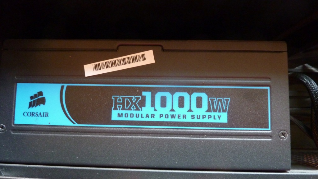

Alimentation

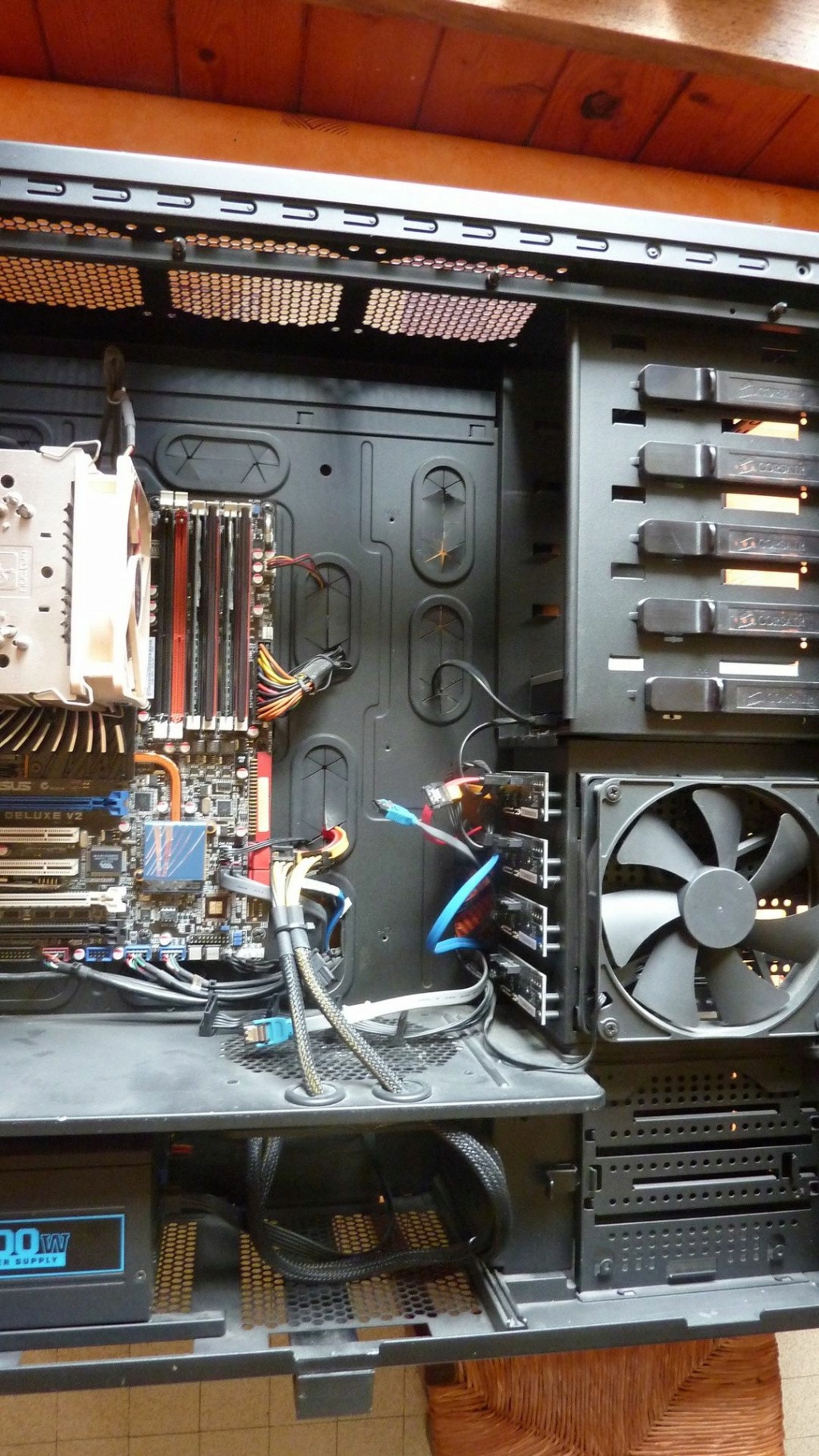

J’ai récupérer ce pc dans le bios j’ai relever sa
Intel ® core (TH)
I7 CPU 920@ 2.67GHZ
VITESSE 2666 MHZ
MEMOIRE SYSTEME TAILLE 8184
W7 64 BITS
Sur les slots de la carte mère il y a
3 barrettes de 6 GO
3 barrettes de 2 GO
Soit au total 24GO
Première question que je me pose pourquoi autant de barrettes mémoire pour si peut de reconnue ?
Je voudrais acheter un câble qui se raccorde sur l’alimentation est qui alimente des disques SATA mais je ne sais pas comment il s’appelle ? (Quel différence entre les bleu et noir ?)
Sur la carte mère il reste une sortie USB puis je y brancher une des deux lecteurs de cartes en photo ?

A priori c'est une configuration qui a été assez haut de gamme à une époque (boîtier bien fini, aéré et permettant d'ajouter beaucoup de périphériques, pas mal de RAM...). Ça fait trop longtemps que je ne suis plus le matériel pour te dire ce qu'il vaut aujourd'hui mais le i7 étaient de bons processeurs qui tournent encore très bien avec les exigences actuelles, sauf utilisation poussée.
Pour la RAM et sauf erreur de ma part tu en as 12 Gb en tout (deux kits de 3x2 Gb), ce qui est compatible avec une utilisation musclée (calculs, logiciels de traitement d'image, jeux...), pour autant que tu aies de logiciels qui en tirent parti. C'est largement suffisant pour une utilisation standard et Windows n'utilisera pas la totalité de ta RAM.
Pour les câbles d'alimentation, d'après ce que je vois d'écrit, les noirs sont pour alimenter les périphériques type HDD, lecteurs de DVD... et les bleus pour les cartes PCI-E (8 broches au lieu de 6, les deux supplémentaires peut-être pour un ventilateur sur CG ?).
Probablement ce type de référence.
Pour le lecteur multicartes, oui tu peux brancher l'un ou l'autre directement sur la carte mère. A voir les lecteurs ils ont l'air anciens donc je suppose USB 2, ce qui ne pose pas problème même si la carte mère est en USB3. A voir s'il a besoin d'une alimentation ou pas. Wink
Possible que la carte n'aime pas le mix de barrettes 1333MHz et 1600Mhz ?
D'après la doc de la carte mère, les 2 références de RAM sont compatibles avec cette carte, mais pas sûr qu'elles puissent être mixées ; essaye de ne garder que les 1600Mhz sur les slots oranges (les 6Go)
https://www.asus.com/fr/Motherboards/P6T_Deluxe_V2/HelpDesk_Manual/
Non, 3 barrettes de 6Go + 3 de 2Go soit 24Go au total, soit le maxi gérable par cette carte.
Du point de vue de Windows 7 64 bits, la quantité maxi de RAM gérable dépend de l'édition de Windows (mais ça ne devrait pas avoir d'influence sur ce que tu vois dans le bios)
Bizarre, normalement si il ne reconnais que 8Go, ce devrait être 8192, pas 8184 scratch

Pas sûr pour les mémoires tout de même : sur les Corsair il est marqué 3x2Gb donc je pense que le kit de 3 fait bien 6Gb mais que chaque barrette n'en fait que 2. Par contre dans tous les cas on n'arrive pas à 8 Gb.

Ah oui, je pense que tu a raison ; je pensais que ça voulais dire qu'il y avais 3 "puces" de 2Go par barrette. mais effectivement si je regarde chez Corsair avec cette référence ils disent: Contenu de l'emballage: Trois modules mémoire de 2 Go
Pour les 8Go, oui, ça ne colle pas, il manque 4Go, soit le mix de barrettes 1333 et 1600Mhz ne lui plait pas, soit il y a des barrettes défectueuses (ou des slots) ; il faudrait les tester une par une (monter une seule barrette à la fois et toujours sur le même slot) pour voir s'il y en a de HS, puis utiliser une même barrette déclarée "bonne" par le test précédent et la tester sur chaque slot pour voir si il y en a un ou des slots HS.

les câbles pour brancher les disques dur et autres sur ton alim c'est des câbles modulaires d'alimentation PC. Les prix par contre c'est totalement prohibitif sans l'alimentation. En règle générale quand on monte un pc il y en a en trop, donc une solution c'est de trouver un assembleur et de voir avec lui pour avoir ce que tu veux parce que les kit ça fait mal au porte monnaie. Je ne comprends pas pourquoi 1000 Watts c'est totalement disproportionné, ma machine (qui est une machine de gamer haut de gamme)  fonctionne très bien avec une alimentation de 650 Watts, surtout que en utilisant des SSD il y a moins de demande de courant pour les disques dur, mais bon qui peut le plus ... Le mode d'emploi se trouve facilement sur le net et tu sauras quelle prise utiliser pour connecter quel périphérique. Tu as un refroidisseur de marque Noctua sur le processeur c'est du haut de gamme et c'est très fiable. Pour les barrettes de RAM c'est comme l'a indiqué Ugo un kit de 6 Go contenant 3 barrettes pour les Corsair et 3 barrettes de 2 Gb pour les Samsung, il est déconseillé de mélanger les vitesses comme c'est fait ici Ce sont toutes des DDR3 donc pas de dernière génération mais tout a fait utilisable. Je sais pas pourquoi il ne montre pas 12 Gb installé ? Peut-être une ou plus barrettes défectueuse il faut tester, Windows a un diagnostique de mémoire intégré, faut être patient c'est pas du rapide. Pour l'USB tu peux sans problèmes connecter sur une sortie USB de ta carte mère par contre regarde bien le détrompeur pour ne pas inverser la connexion et il faudra peut-être l'activer dans le BIOS. Au vu de l'âge du matériel ça sera de l'USB 2.0.
En général les ventilateurs intégré au boitiers c'est la première chose qui lâche ou qui se met a couiner et c'est très énervant, perso je les remplacent par des Noctua qui sont cher mais extremement fiable et silencieux.
Si tu as d'autres question hésite pas c'était mon métier avant la retraite.

Pour le Windows s’est un W7 64 bits édition intégrale
J’ai fais un essais avec les 3 barrettes 1600Mhz sur les slots orange j’ai  6136Mb Very Happy
J’ai refait le même teste avec les 3 barrettes de 1333Mhz effectivement il y en avais une de foutue. What a Face
Dans mon stock j’ai retrouvé 3 barrettes de 2 Go et une de 1Go en 1333Mhz cheers
J’ai refait un teste avec donc les deux barrettes de 2 Go d’origines plus 3 barrettes de 2 Go et 1 de 1 Go le tout en 1333Mhz et j’ai 11256Mb dans le bios et 11Go dans le panneaux de configuration. cheers
Ce qui m’amène a cette question faut il que je favorise la vitesse ou le volume de mémoire ? scratch
Pour les câbles d’alimentation dans mon stock j’ai trouver mais il y a aux deux extrémités le même connecteur donc je pense en couper un et de le remplacer par une jonction sur laquelle je repartirai avec des connecteurs Sata
Pour info les connecteurs pour l’alimentation des cartes vidéo sur les autres alimentations correspondent.
Donc l’autre solution serait de sacrifier une alimentation pour récupérer les connecteurs  de manière a faire un cordon avec un coter avec une fiche d’alimentation vidéo qui se branchera sur l’alimentation 1000W du PC et de l’autre des connecteurs Sata pour l’alimentation des DD.
La quantité, surtout avec un OS en 64 bits ; à moins que tu ne veuille overclocker la machine à l’extrême, dans ce cas des RAM en 1600Mhz peuvent apporter un plus mais ce n'est pas non plus toujours le cas, ça dépend bien des réglages de l'overclocking.

tout comme l'a dit dh42, privilégie la quantité car sur une machine de cet âge soit on installe des anciennes release des softs, adaptés au matériel (ddr3, pcie2.0 et processeur lga 1366), soit on utilise les nouvelles versions mais au détriment de la vitesse d’exécution. Ceci dit pour la plupart des applications courantes cette machine sera tout a fait honorable. Un SSD pour palier aux accès disque dur qui sont le plus pénalisant avec une config pareille la boosterais bien.
Si elle fonctionne bien c'est une excellente trouvaille.
