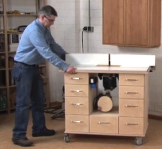

J'ai retrouvé ce post où tu nous indique une bien belle table de défonceuse.
>>>![Question.. Image_10](https://i.servimg.com/u/f45/16/35/56/74/image_10.jpg)
>>>![Question.. Image_11](https://i.servimg.com/u/f45/16/35/56/74/image_11.jpg)
Cette anecdote mise à part, cette table de def regorge de bonne idées. A copier !!!
Merci à toi, Pierre, de nous l'avoir présentée.
Bonne soirée,

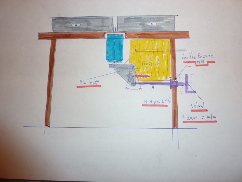

Salut Mafred , si ça t’intéresse j'avais trouvé je sais plus ou d'ailleurs , désolé pour son auteur , un schéma pour un ascenseur de déf assez simple ,je m'en suis inspiré et ca marche super bien
![Question.. 0031510](https://i.servimg.com/u/f49/13/69/24/13/0031510.jpg)
moi j'ai bouiné ça d’après le schéma , cout de l'ascenseur 2€
![Question.. Dsc02135](https://i.servimg.com/u/f49/13/69/24/13/dsc02135.jpg)
![Question.. Dsc02136](https://i.servimg.com/u/f49/13/69/24/13/dsc02136.jpg)
si ça t’intéresse et que tu veux des précisions n'hésite pas
Manu
Manu

Il me semble que c'est un de mes dessins sur la remontée d'une table .Si je me souviens bien !!!!

Le cric, ainsi utilisé, permet de ne pas modifier la défonceuse pour un usage à la volée (en ne supprimant pas les glissières) et l'utilisation sous table est facilitée.
C'est cette direction que je prendrai pour faire ma deuxième table.

Ne te fais pas de soucis, le choix du cric, est une tres bonne idée, simplement je m'étais trompé, lu et réagit trop vite peut être.
Mais si tu regarde la vidéo que Renaud parle, tu verras que le cric dans cette version est super.
Pour le reste, on parle lentement, mais on sait aussi agir vite et bien ! Eh! Eh!
Amitié Pierre

Bonjour Feufollet, si je pouvais avoir plus de détail sur ton système se serais super, plus de doc je possède et mieux je ferais mon engin, merci d'avance.
Amitié, Francis.
