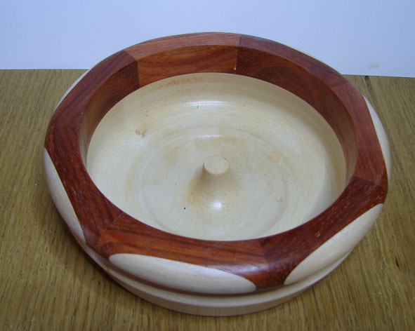

Message  roger vuillermoz Dim 19 Juil 2020 - 6:46
oui effectivement les bois sont choisis au départ. et je fais d'abord le collage du couvercle
en suite j'ajuste le bol qui est composé de la cuve sur laquelle je viens coller la couronne
de l’heptagone centre le mieux possible pour que sa contente l'oeil
voici une autre forme de bol avec couvercle inséré
érable, orme , bois exotique
boite en albizia Boited17

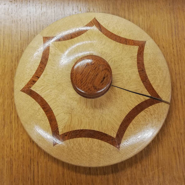

Message  roger vuillermoz Dim 19 Juil 2020 - 9:54
KOKO 57 a écrit:Salut Roger..............un petit photo reportage en guise de pas à pas serait très apprécié je pense par quelques uns d'entre nous Very Happy Very Happy
oui il faudrait que j'y pense, mais voilà déjà les loupés, c'est de ma fautes,
j'ai voulu marié de essences qui on des densités différentes et donc une rétraction aussi différente
et après un mois dans l'atelier,voilà ce qui arrive.
je couvercle fini je commençais le bol
boite en albizia Loupe010
boite en albizia Loupe011
enfin je vais recommencé plus tard ou mettre un couvercle plus simple de conception
