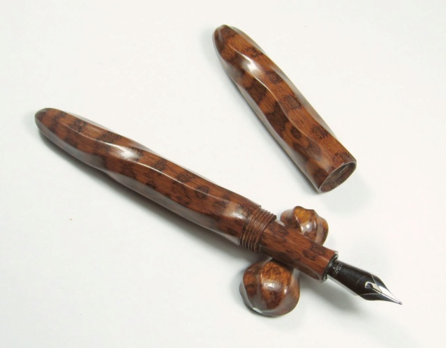

Tourné, sculpté. Une commande en amourette à facettes :

Bonsoir Pierre,
l'amourette est vraiment superbe, les autres ne le sont pas moins, mais je préfère celui-là
Quelle finition apportes-tu ?, il me semble que le fini diffère un peu de l'un à l'autre au niveau brillance.

impressionnant comme toujours, monsieur Pierre !
amourette à facette, poétique comme nom.
il faut partir sur un carrelet de quelle dimension pour tourner un stylo comme ceux là ?

Merci pour vos encouragements !
Amourette et ébène sont juste poncés-polis, mais c'est vrai que l'amourette se polit mieux. Le citronnier est laqué à l'urushi.Scorpio a écrit:Quelle finition apportes-tu ?, il me semble que le fini diffère un peu de l'un à l'autre au niveau brillance.
J'utilise des 20x20x200 et ça pourrait même être un peu plus petit.Vincent 38 a écrit:il faut partir sur un carrelet de quelle dimension pour tourner un stylo comme ceux là ? Vincent

Bonsoir Pierre.
Tes stylos sont magnifiques. La sculpture sur l'amourette est faite à la main ?
Lequel choisir ? Pfff ... j'ai une préférence pour le citronnier laqué !
Puis-je te demander où tu prends tes mécanismes, stp ?

Voui. Voici l'ensemble de l'outillage aussi technologique que perfectionné qui m'a permis de réaliser les facettes (division du stylo en 8, traçage des facettes, sculpture à la râpe, à la lime, au racloir, ponçage) :Roland a écrit: La sculpture sur l'amourette est faite à la main ?
Le polissage, je l'avoue, a été fait au banc.
Tu peux, mais il n'y a pas de mécanisme, j'achète juste la plume et je fabrique le stylo autour, au tour. C'est ce qu'on appelle des kitless.Roland a écrit: Puis-je te demander où tu prends tes mécanismes, stp ?

Très très jolis...comme d’habitude !
S’il n’y a pas de mécanisme tu utilises des encriers ?

On peut enquiller une pompe à encre (convertisseur) sur la plume et utiliser une bouteille d'encre, ou bien des cartouches.

Bonjour Pierre.
Pour les outils, c'est vraiment de la haute technologie ... .
Je ne connais pas le kitless. Si tu peux nous en causer un peu plus à ton retour de vacances, ce serait sympa . Moi pas connaître .
Les plumes sont belles, notamment celle du citronnier laqué. Je ne savais pas que l'on pouvait en acheter seule, sans mécanisme. Bon, faut dire que je n'ai jamais tourné de stylo .
Bonne journée.

Le kitless, c'est simple : tu n'achètes qu'une plume et une cartouche (ou une recharge de bille ou de roller) et tu construis le stylo autour, dans un carrelet d'acrylique (le plus simple pour commencer). Tu peux mettre une agrafe, ou pas. La seule limite est l'imagination.
Ça veut dire qu'il faut percer aux bons diamètres pour que tout rentre là où ça doit rentrer, faire les pas de vis et tourner l'extérieur. Tu peux faire ça sur un tour à bois avec quasiment l'outillage de base, mais en plus des tarauds et filières.
