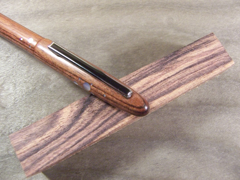

Bonjour tout le monde.
J'ai eu accès à une super scie à chantourner il y a quelques temps, j'en ai profité pour réaliser quelques carrelets de stylos.
Festival de collages : stylos chantournés et segmentés 100_9610
Après, yapuka :
Pernambouc et ébène, à gauche verni, à droite pas :

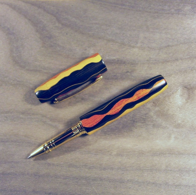

Amarillo et palissandre, bouts en ébène :
Festival de collages : stylos chantournés et segmentés 100_9811
Je me suis amusé à mélanger non pas deux, mais trois essences (pas facile, il y a des pertes pour cause de joints pas jointifs, mais j'ai pu quand même utiliser le reste).

Mais là je ne comprends pas... ok un super scie, mais comment fais tu pour obtenir des pièces complémentaires??? Tu suis le trais?
en plus parfois tu coupes avec un angle...
Veux tu bien nous livrer quelque secrets de fabrication

meles a écrit:La, je pense deviner, la technique doit être similaire au placage, un carrelet de chaque essence l'un sur l'autre, bien maintenu et tu dois couper les deux pièces en même temps. D'ou la nécessité d'une bonne scie, je supposes pour couper 25 ou 30 mm d'un coup et bien droit.
PS: tu en vends beaucoup ?
PS (for the players): tu nous ferais pas un petit pas a pas (j'ai bien envie d'essayer) avec une bonne adresse pour acheter de quoi débuter (presse et mécanisme)
Gagné, c'est la méthode. La scie est en fait une ruban mais avec une lame hyper fine, genre 2x0.5 mm, un prototype suisse que j'avais pu utiliser lors d'une démo. Et ça coupait parfaitement bien 40 mm de bois très dur, comme le pernambouc (dont a si bien parlé Vincent, sauf pour le nom latin qui estFestival de collages : stylos chantournés et segmentés Blanken fait Caesalpinia echinata mais on ne va pas chipoter pour deux voyelles devant une telle prose). Trois carrelets, soit 60 mm de bois toujours très dur, elle avait plus de mal à couper bien droit, d'où certains joints pas terribles que j'ai dû rebuter.
Bien sûr que je n'en vends pas assez. Quoique, surtout en cette période ! En vendre, c'est bien sûr payer le bois, les kits et un peu l'atelier, mais aussi me permettre de continuer à en faire, de m'améliorer, de suivre des idées, d'expérimenter, d'apprendre à travailler plus vite et mieux...
Un pas à pas ? tu veux dire pour le stylo de base ? Il faut un kit, par exemple un Sierra qui est assez simple pour débuter puisqu'il n'y a qu'un seul corps. Ensuite, on peut se passer du reste mais c'est quand même plus pratique au début : un jeu d'entretoises, un mandrin à stylos, un araseur. Et un bout de bois. En gros, tu perces au diamètre du tube, tu colles le tube dans le bois, tu arases le bois au ras du tube, tu mets le tout sur le mandrin, tu tournes en faisant bien attention aux cotes des extrémités pour que les pièces métalliques soient au même niveau que le bois, tu mets - ou pas - une finition, tu montes et voilà.
Pour voir ça en vrai, faut passer me voir, si c'est trop loin il y a plein de tutos sur YouTube, et si il y a encore des questions, ne vous gênez pas !
