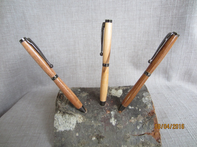

A mon tour de montrer quelques réalisations
Quelques stylos Img_3914
bois: Niangon - Alisier - Sapelli
Finition: Colle cyano.
Quelques stylos Img_3916
Bois: (Porte mine) Exotique orange ?? - Alisier avec incrustation sapelli - (Stylos) Exotique orange
        Vernis laque (3 - 4 couches) peut être pas assez.
       Ceux du bas : Exotique orange et buis (seulement patiné main)

Bonjour Piga25, ils sont bien joli tes stylos, j aime particulièrement ceux en alizier ! !
La finition à la cyano je ne connais pas trop le mode opératoire, si tu peux m expliquer vite fait.

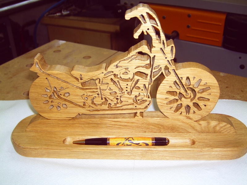

Quelques réalisation divers ainsi que des "écrins personnalisés"
Vue d'ensemble
Quelques stylos 12_dan10
Ecrin maison (Erable, Mirabellier; Finition huilé)
Quelques stylos Vue_gl10
Pour un musicien
Quelques stylos 3_etui10
Pour un pêcheur/footballeur
Quelques stylos 9_ecri10
Pour un tourneur
Quelques stylos 10_ecr10
Pour un "biker"
Quelques stylos Dytail10
bon copeaux
Fred_57
FRED 57
FRED 57
Messages : 107
Points : 234
Date d'inscription : 01/01/2014
Localisation : NIDERVILLER 57
Quelques stylos Empty Re: Quelques stylos
Message  Piga25 Jeu 14 Avr 2016 - 21:09
Pour le moment j'ai toujours procédé à un léger lustrage après.
Fred: pas mal ces stylos. Pour les motifs tu procèdes comment?
Pour le "biker", je préfère le présentoir.

Message  FRED 57 Dim 17 Avr 2016 - 5:55
Bonjour Messieurs,
les stylos présenté sont des kits découpé au laser de la société Kallenshaan Woods , qu'il faut assemblé comme un puzzle (je n'ai pas vraiment de mérite)
Le Violon composition Erable , Koa (bois Hawaïen) et Cocobolo.
Le Poisson composition Erable ondé, les autres pièces sont teinté dans la masse.
Le Ballon de Foot composition Erable, Houx et Ebene du Mozambique.
Le Tourneur Erable ondé (tube), Cocobolo (manche de la gouge), Résine Argenté Métallisé (compas d'épaisseur et lame de la gouge)
Finition bouche pore & cire.
Les autres stylos sont des versions principalement twist ou plume en Bois LOCAL.
si on les prends dans l'ordre de gauche à droite noyé, bois exotique(fournit avec kit de base tournage stylo)
Roller ball en contre-plaqué tranché à 45°
Plume (Kit EL GRANDE FP KIT de chez Woodcraft) Merisier, Acacia, Frêne
Kit Cartouche (Avec poigné d'armement ) Noyé sombre
Kit cartouche a clip Merisier, Frêne.
