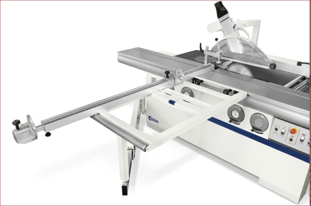

Hello,
Je vais bientôt passer commande pour mon futur atelier de 2 machines stationnaires à savoir une Rabot/Dégau et une scie à format
J'ai actuellement 3 offres de rabo/dégau et 2 offres de scie à format
Felder :
R/D : AD741
Scie à format: K700S en chariot 2800
SCM :
R/D : Minimax FS41ES
R/D : Nova F410ES (plus lourde, pas de kit de déplacement, 600 euros plus chère)
Scie à format: Minimax SI 315 ES avec chariot de 3200
SCM :
+ SCM est moins chère sur les deux machine (+/- 2000 € sur le total de l'offre)
+ Moteur des machines plus puissant 6,6 CV soit 5 Kw
+ R/D table plus longue 2200 mm
+ la scie à format est équipée de toutes les butées digitales et d'un chariot de 3200
+ Accessoires de la scie à format directement inclus (presseur excentrique et buté de délignage)
+ Vendue via un réseau de distributeur, donc technicien plus proche de mon lieu d'exploitation
- Pas d'allonge possible pour la R/D (surtout en rabotage que je trouve cela utile)
- La protection de l'arbre dégau n'est pas sécable (en 3 morceaux)
- La table de la scie à format ne coulisse pas sur le chariot
- Aspirateur de la marque déconseillé car ce n'est qu'un rebadging asiatique
Felder
+ 3 ans de garantie du distributeur offert pour ses 25 ans (pièces et main d'oeuvre, uniquement coût du déplacement)
+ Allonge possible pour la R/D
+ Protection arbre dégau sécable
+ table de la scie à format coulissante
+ Aspirateur AF22 avec Cartouche filtrante
+ Propose en large choix d'accessoires en lame etc
- Vente uniquement via le distributeur officiel du Belux
- Moteur de 5,5cv
- Prix
Je me rends demain (mardi 30/06) aux portes ouvertes SCM pour voir les machines
Tout semble me dire d'aller chez SCM mais
Concernant les deux marques, je pense qu'on est dans du matos très sérieux
Qu'en pensez-vous, au delà des affinités pour une marque ou l'autre ?

Bonsoir.
Je m'étais pas mal renseigné il y a 2 ans à l'achat de ma saf et j'ai fait pas mal de kms pour voir et manipuler les machines (je comptais prendre une r/d également mais le Ministre ... ).
Felder : j'aime pas le marketing agressif et les technico-commerciaux ne sont pas forcément des boiseux ... Sinon, la r/d respire la santé. Je n'avais pas apprécié le coulissement des chariots, tant Felder que Format4. Ceux des SCM étaient plus doux.
SCM : la R/D Elite S est top au niveau de la bouche d'aspiration car elle reste toujours du même côté, que tu sois en position dégau, qu'en position raboteuse. C'est quand même appréciable de ne pas avoir à manipuler le tuyau entre chaque op.
Concernant, la table, je suis étonné qu'elle soit fixe. Ce n'est pas ce que j'ai remarqué il y a deux ans. Tant chez SCM que chez Casadei (qui sont soeurs jumelles). D'ailleurs, sur la photo ci-dessous, la table s'est déplacée au niveau de la lame et on voit deux poignées-boutons pour les déplacer (très certainement).
Globalement, tu es dans de bonnes machines et comme tu le précises, le fait d'avoir un revendeur à proximité est un gros avantage .
Pour l'aspirateur, tu n'es pas obligé de le prendre au même endroit !
Pour la rallonge, il existe d'autres solutions et ne te bloque pas à cela !
L'important, c'est de toucher et de manipuler les machines. Toi seul peut décider .

Super merci pour ce retour rapide
Je pense qu'effectivement, le contact avec la machine demain va me permettre d'y voir plus clair
Pour la table c'est ce qu'il me semble, je vais bien voir demain mais quand je parle de table coulissante, ou je m'exprime mal ou ni le distributeur, ni le commercial SCM ne m'ont dit que c'était possible

C'est peut-être inhérent à ce modèle ... Mais c'est surprenant.
Chez Scm, y a pléthore de modèles. Si tu peux faire l'effort, vise la série Nova. C'est le même chariot que la Class et 2 rainures, c'est appréciable et il est plus doux au coulissement !!!
A toi de négocier .
En tout cas, bel achat de belles machines.

Bon visite SCM (Rogiers, distributeur officiel en Belgique) aujourd'hui et j'ai vu un des boss de Rogiers, un passionné venant de la technique et ça se ressent.
Difficile de le stopper quand il commence à parler
Je viens aussi de recevoir mon offre Felder et je pense que je vais allé chez les italiens
R/D : Nova FS 410
Scie à format : Minimax Si 400 ES (nova est trop chère pour mon utilisation, minimum 6000€ en plus si je veux les réglages de lame en électrique)
Avec ça
Aspirateur : Bolmar MCZ2 6900 m³/h !!! => https://dpyxfisjd0mft.cloudfront.net/rogiersrestore/Producten/Productbestanden/BOLMAR%20MCZ%20FR.pdf
Table élévatrice : Beck HS 300 => http://engl.beck-maschinenbau.de/images/Download/Beck%20Niveau%20Hubtische%20engl.pdf
Au final sur SCM :
- Moins chère
- Moins d'accessoire, plus d'options incluses
- Aspiration R/D reste tjs à droite
- La protection de l'arbre en dégau est bien sécable mais en 2 morceau uniquement (ce qui me suffit)
- Pas de rallonge mais au final ce sera plus efficace de travailler avec une table élévatrice pour les grandes longueur car c'est le poids au bout qui fait pencher le bois
- Scie à format hyper complète en chariot 3200, buté électronique, système d'onglet compex, etc
J'attends l'offre définitive ce jour ou demain

Sinon, j'ai reçu l'offrecomplète cet après midi
Par rapport a mon offre Felder, voici ce qui à fait pencher ma balance :
Côté machine
Scie à format
Rabo/Dégau
Aspirateur
- 1500 euros moins chère au total
- Frais de livraison et montage inclus dans le prix, ils ont un camion grue donc même pas besoin de chariot élévateur par rapport a Felder
- Revendeur proche de mon atelier
Côté machine
Scie à format
- Moteur de 6,6 CV au lieu de 5,5 chez Felder
- Lame de 400mm au lieu de 315mm chez Felder
- 2 vitesses de rotation chez SCM (3500 et 5000 t/min)
- Chariot de 3200 au lieu de 2800 chez Felder (sinon il faut ajouter 300)
- 2 butées digitales (Felder, il faut ajouter 1500 euros)
- butée digitale sur guide parallèle (Felder, il faut ajouter 550 euros)
Rabo/Dégau
- Table de rabotage sur 4 verins, 2 chez Felder
- TMême si cela prend de la place derrière la machine, le guide de dégau me semble encore plus rigide que sur Felder
Aspirateur
- 6900 m3/h !
- Norme Atex

La 315 es à une rainure sur le chariot
La gamme nova est au-dessus
Pour la table élévatrice regarde un lit éléctrique
Ça coûtera moins chère

Pour le choix de SCM, pas bcp de raison objective si ce n'est que
L'attente est longue mais bon ça va encore
L'atelier doit d'abord se construire, comme dans ton cas donc il faut être patient
- le revendeur SCM est à quelques Km de mon atelier.
- je n'ai pas vu d'options que je souhaitais comme :
- le démarrage en bout de chariot
- l'option dado (pour remplacer la lame par un outil à rainurer)
