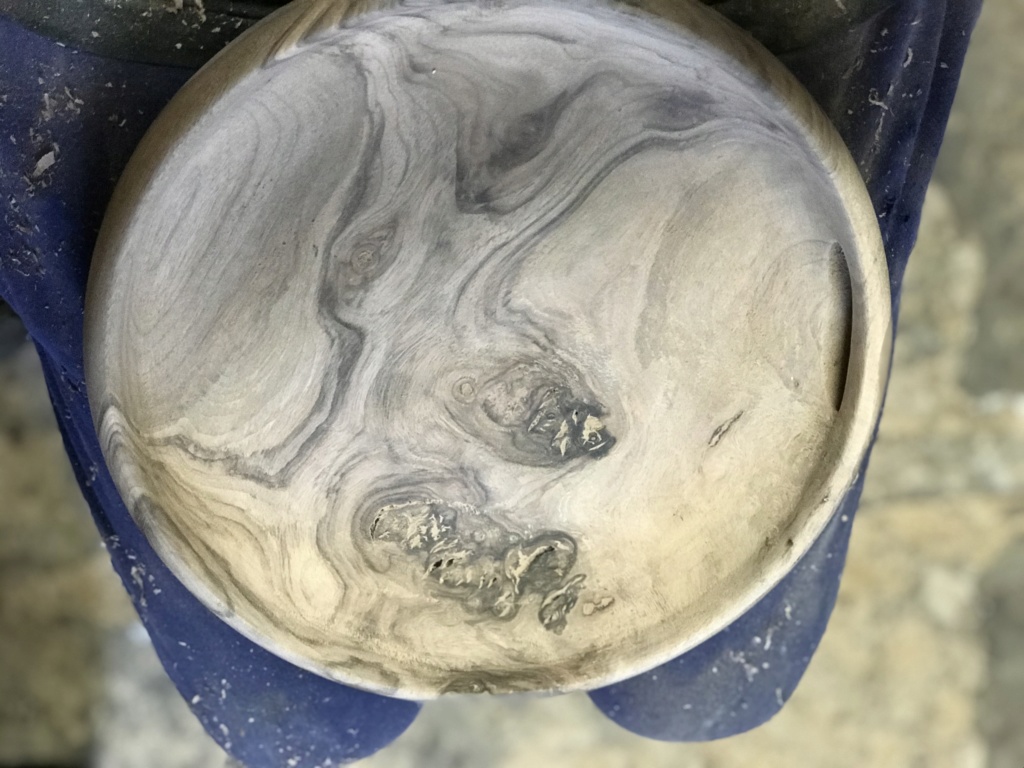

bonjour à tous,
je n'ai pas tourné depuis deja quelque semaines, mais un gentil MB m'a donné un bout de noyer, chute d'un beau plan de travail qu'il est en train de réaliser.
le bois est piqué, et même habité par de sacrés bestiaux !
je découpe un cercle à la SAR
et je le fixe sur le tour
après il n'y a plus qu'à...
au fur et à mesure de l'avancé du creusage j'ai du exproprier des locataires ...
je fini le ponçage à la main hors du tour pour enlever les dernières traces
puis un morceau de cire d'abeille pour la finition,
et voilà cette assiette à fruits finie

Tu atteins là les limites de ton tour. Quel diamètre, environ?

l'assiette fait environ 30 cm de diamètre, c'est effectivement la limite de mon tour.
le bois est beau, c'est une agréable surprise, lorsque j'ai pris cette chute je n'imaginai pas autant de "caractère", j'avais peur au contraire d'un bois un peu terne. (encore merci au généreux donateur)
pour le pied Christian ce n'est pas une mauvaise idée, je vais peut être essayer

Petite question comment tu fixes le bois sur le tour?

pour fixer la pièce, queue de cochon ( et contre pointe autant que possible )pour attaquer et faire l'exterieur.
et une fois que j'ai fait l'empreinte pour le mandrin je retourne et je fais le creusage ( toujours avec la contre pointe tant que je peux)
mais c'est du classique, il y a sans doute d'autre techniques,

@Vincent: tu pré perces à la perceuse a colonne pour que ta queue de cochon soit bien droite ?
@jpm30: sur l'une des premières photos, on voit bien l'empreinte pour le mandrin. Tu peux retrouver ça sur l'assiette que je fais.

Marco, pour positionner la "queue de cochon" bien perpendiculaire au morceau de bois il n'est pas nécessaire de percer à la PAC.
je me contente d'un pré-trou à la perceuse avec une mèche un peu plus petite que le diamètre de la queue de cochon.
comme celle ci est maintenu dans le mandrin, en vissant le bois tu viens naturellement prendre appuis contre les mors du mandrin, donc ça redresse ton bois.
la seule interrogation, c'est de savoir de quelle coté tu dois percer. En effet, c'est le coté ou tu vas creuser (forcement!) donc il faut essayer de deviner à quoi ressemble ton bois à l’intérieur pour bien choisir.
Après, tu as une chance sur deux.
je m'aide en regardant les dessins du bois sur la tranche (quand j'ai taillé une ébauche à la SAR),
sinon c'est au feeling,

Pour ta passe de finition, si ton coup de gouge n'est pas parfait essai avec un racloir affûté à 7°
tenu à l'axe et bien à plat
quelle épaisseur la rondelle brut?

pour le ponçage, je me suis rendu compte que c'est plus facile d'enlever les traces avec le tour arrêté.
donc j'alterne à la main, la ponceuse, tour en marche ou pas et globalement le résultat est pas mal.
mais c'est sur que sur noyer c'est plus simple que sur robinier !
le morceau de bois qui m'a servi pour cette assiette faisait environ 40 mm d’épaisseur,

Bonjour Vincent
voila mon expérience dans des bois durs et avec du contre fil.
mais cela vient certainement de l'affûtage de tes gouges
avec un bois comme celui-la je pense qu'il faut rafraîchir souvent le tranchant.
pour éliminer les traces au ponçage c'est pratiquement impossible.
je m'explique après une trace de gouge ont pense qu'avec la toile abrasive on va en
venir à bout, c'est une erreur plus on appui sur l'abrasif plus on dépose de mimi grains
de la toile dans les pores du bois et puis on tourne vite plus on brule la surface qui devient brillante
et qui durcie. la c'est foutu pour une belle surface bien finie.
il faut repenrdre la gouge ou le racloir très bien affûté avec un mouvement de souplesse.
Je n'utilise jamais de pierre pour refaire le tranchant pas asser adroit
pour être vraiment dans le même angle l'affûtage, donc pour moi on pense que sa coupe
de nouveau mais pendant très peu de temps.
enfin je ne donne pas de conseil c'est simplement un résultat de mes échecs passé
dans des essences ou j'avais du contre fil, dans le sens du fil sa va toujours mieux
et sa n'engage que moi
en tous cas bravo pour cette réussite.
