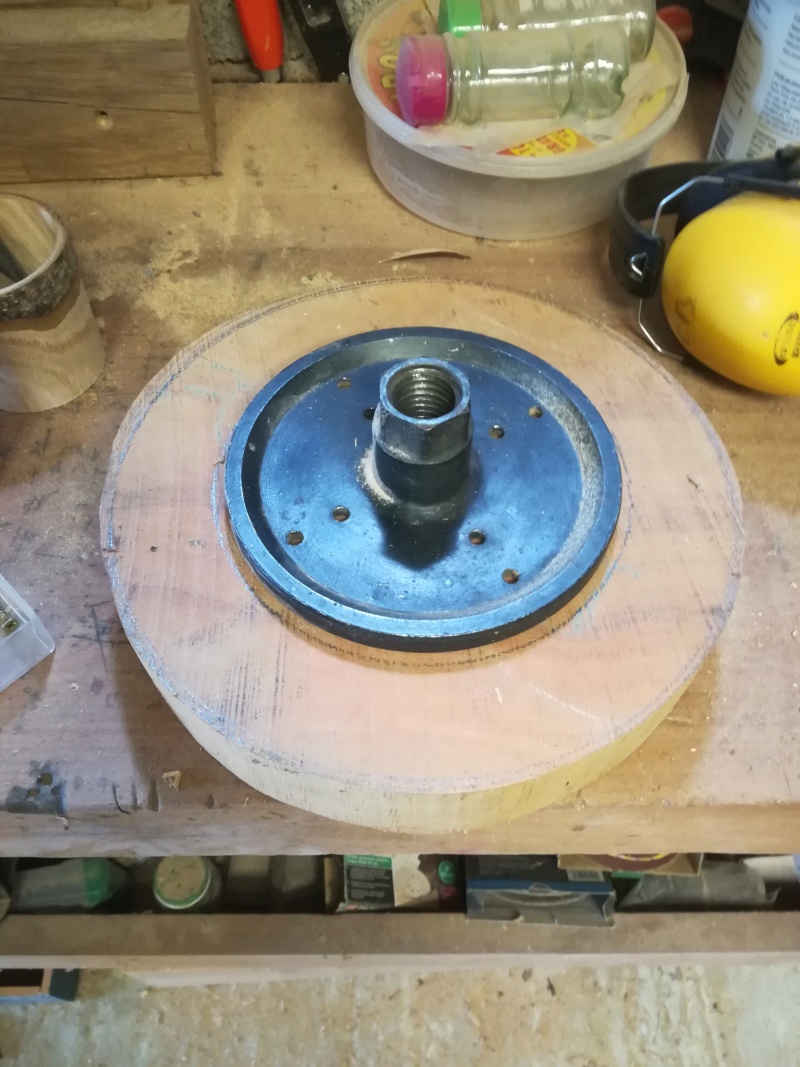

J'avais ce morceau acheté dans un lot, marqué dorado.
J'ai rien trouvé là-dessus, je me disais peut-être du chêne doré...pas du tout!
Édit: ce serait du pau rosa du Brésil.
Mise en place

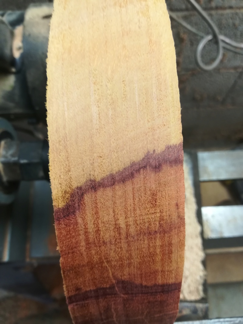

Dès les premier copeaux partis, la couleur rouge apparait:
Les copeaux ressemblent à du padouk, mais pas le veinage. Et il n'y a pas que du rouge.
J'ai pris beaucoup de photos, si vous pouvez m'en dire plus sur ce bois.

Alors là, aucune idée pour t'aider à identifier le bois...
Mais les dessins et teintes sont juste magnifiques ! ça promet
- Messages : 2279
Points : 2403
Localisation : Calvados
Re: Une assiette en pau Rosa du Brésil
Bonsoir Marco
dorado je ne connais pas mais
peut être du morado bois exotique dur et rare plein de contre fil ?
dans des achats par lot cela n'ai arriver d'avoir des inscriptions erroné.
mais je ne suis pas sure
et tout cas sa semble un bois pas facile à tourner

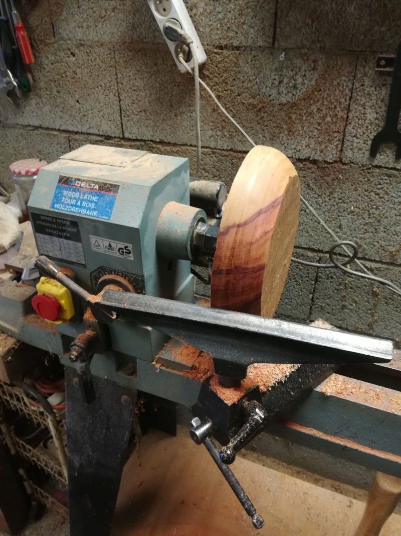

Bonsoir Roger,
Je n'avais pas vu ta réponse.
Le bois ne me semble pas extrêmement dur ni difficile, mais
- j'ai utilisé seulement la gouge à dégrossir jusque là pour donner une forme approximative
- j'ai du mal à juger parce que le diamètre est assez important, et rare, pour moi et j'attribue donc la difficulté que j'ai à cela.
Le gars à qui j'ai acheté était un tourneur réputé, peu de chance qu'il ait fait une erreur, mais c'est toujours possible.
On verra ce que ça donne, avec d'autres angles de vue, et si d'autres idées arrivent.

La gouge a dégrossir, c'est pour le bois de fil, pas pour ce genre de chose !
- Messages : 14932
Bonjour Blaise et tous,
Le diamètre m'impressionne.
Je me sentais vraiment pas d'utiliser la gouge à profiler en "poussant"
J'ai donc utilisé la gouge à dégrossir en tirant vers moi.
Pas très catholique, sans doute, mais je crois pouvoir dire que j'étais de fil.

Bonjour Marco, bonjour à tous,
Pour le bois difficile à dire. Le Dorado je connais pas, peut-être du morado ?
Mais c'est pas super ressemblant avec les photos.
Pour la gouge à dégrossir, fais attention, utilisée de cette façon cela casse au niveau de la soie ...
Le genre de pépin qui fait tout drôle, c'est arrivé à un de mes collègues il y a peu.

Marco, j'enfonce le clou : ce n'est pas toi qui es de fil ou pas, c'est le bois. Si les fibres sont parallèles à l'axe du tour, le bois est de fil, et tu vas utiliser une gouge à dégrossir ou à profiler. Si le bois est plus ou moins perpendiculaire à l'axe du tour comme ici, tu peux pousser, tirer ou danser le menuet, le bois est de travers. Il faut utiliser une gouge à creuser (même pour dégrossir), sinon il risque de t'arriver des ennuis, du genre en effet que la gouge casse à la soie : en bois de travers, la gouge à creuser n'est pas une option parmi d'autres, c'est ça ou tu risques de voir un bout d'acier coupant qui traverse l'atelier à 150 à l'heure.

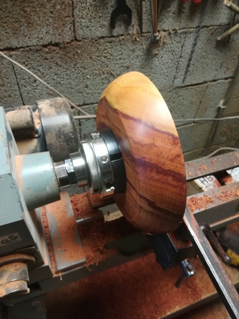

Bon, j'ai eu un peu de temps aujourd'hui, j'ai pu avancé un tout petit peu.
D'abord, je crois que l'on peu dire que c'est un bois dur.
Ou alors c'était une mauvaise série de vis, mais je crois que ce n'était pas toutes les mêmes.
J'ai attaqué à la mèche à bouchonner, ça a bien marché.
Ensuite, fignolage de l'extérieur et début du creusage:

très beau résultat.
mais je pense qu'une protection incolore aurait fait ressortir d'avantage le veinage.
je n'ai pas vu d'arrachement, mais cela vient certainement de l'affûtage de tes gouges
avec un bois comme celui-la je pense qu'il faut rafraîchir souvent le tranchant.
pour éliminer les traces au ponçage c'est pratiquement impossible.
je m'explique après une trace de gouge ont pense qu'avec la toile abrasive on va en
venir à bout, c'est une erreur plus on appui sur l'abrasif plus on dépose de mimi grains
de la toile dans les pores du bois et puis on tourne vite plus on brule la surface qui devient brillante
et qui durcie. la c'est foutu pour une belle surface bien finie.
il faut repenrdre la gouge ou le racloir très bien affûté avec un mouvement de souplesse.
Je n'utilise jamais de pierre pour refaire le tranchant pas asser adroit
pour être vraiment dans le même angle l'affûtage, donc pour moi je pense que sa coupe
de nouveau mais pendant très peu de temps.
enfin je ne donne pas de conseil c'est simplement un résultat de mes échecs passé
dans des essences ou j'avais du contre fil, dans le sens du fil sa va toujours mieux
et sa n'engage que moi
en tous cas bravo pour cette réussite.

Bonsoir Roger,
Merci pour ton commentaire.
Il est vrai que la gomme laque n'est pas incolore mais je ne crois pas avoir dénaturé le bois.
Il y a quelques arrachement résiduels, peu visible, et je pense que tu as raison, c'est un problème d'affutage.
Peut-être aussi que mon affutage n'est pas optimal, j’essaie de faire au mieux.
Parfois, seulement un petit coup de pierre change tout.
En tout cas merci encore pour ce commentaire positif
