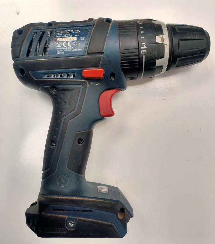

sut la première photo, on vois bien que c'est en haut que ça ne veut pas s'ouvrir, tu remonte le long de la jointure du capot, a un moment tu a
une sorte de tampon en caoutchouc plastique qui englobe le cul de la visseuse (la ou tu pose la paume de la main quant tu veut pousser pour visser fort) celui-ci dois s'enlever ou se décoller et laisser apparaître une vis.
photo 2, tu a bien dévissé la vis sous la gâchette (la ou c'est noir) et la vis au dessus de l'inverseur coté mandrin ?

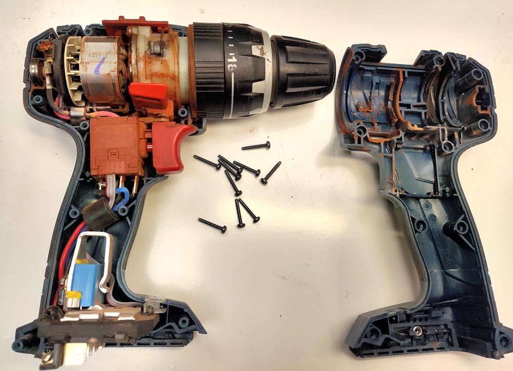

Bon, c'est bien parce que je suis sympa ! Et surtout parce que cela ne prend qu'1min. 10 vis et c'est ouvert sans aucun problème. Et c'est là que je m'aperçois que cette foutue briquette a encore sévi ! Ces visseuses sont sacrément moins étanches que les perfos !

Salut FMJ et tous..............yes,enfin une bonne initiative ,au moins on a enfin la bête ouverte,avec 10 vis,et pas de truc caché (toi cela te permettra de lui faire un petit nettoyage en règle,jamais superflu ),
donc JP devrait y arriver aussi sans problème,il avait peut être oublié une vis
question,c'est une perceuse à percussion

Re: Démontage perceuse sans fil Bosch
Oui, c'est une GSB. Ca se reconnaît à la bague en plus derrière le sélecteur de couple : ça permet de choisir mode perceuse simple et mode percussion.

La vue éclatée de ton modèle (si je ne me trompe pas)
Je compte 10 vis déposer, j'en vois 8 sur ta première photo, mais peut être n'y sont-elles pas toutes visibles
https://www.boschtoolservice.com/fr/fr/boschprof/spareparts/visseuse-perc-percus-acc-gsb-14-4-2-li-3601JA5400
Edit :
- pardon pour les redites, je n'ai pas lu toutes les réponses intermédiaires
- le numéro de série de la machine serait l'idéal, vu qu'on t'a déjà trouvé trois éclatés différents celui que je viens d'indiquer correspond à la machine 3601JA5400

Vous aviez raison je n’avais que 9 vis...l’autre était « caché » ... oui je sais : « la vieillesse est un naufrage »!
Maintenant comment on enlève le moteur ?
Jean-Paul
Jean-Paul
A la hache le moteur !
Trêve de plaisanterie, ça doit pas être difficile : je l'avais fait pour un perfo Bosch.
Normalement, pour les câbles d'alim et de commande, c'est enfantin : il y a des connecteurs.
Pour l'entraînement, là c'est peut-être moins fastoche. Il faut regarder comment désolidariser le mandrin.

Voilà la bête démontée.
Comment désolidariser le moteur?
JLC j’avais déjà une seconde perceuse...j’apprécie votre aide.
Là encore j’atteins mes limites...
Jean-Paul
Jean-Paul

Ca doit se jouer au niveau des espèces de crochets noirs. Je pense qu'il faut désolidariser le mandrin avant. Par contre, pas de bol : a priori il fallait le sortir AVANT de tout démonter ! (désolé, je ne savais pas !)
https://www.youtube.com/watch?v=RxZux85j3eE
