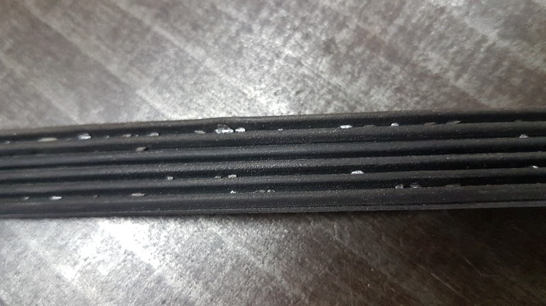

j'ai une lurem c263 avec 3 moteurs monophasés d'origine de 1987, achetée d'occasion (évidemment) il y a 4 ans. elle m'a déjà bien servie, mais là, pendant que je délignais, la courroie qui relie le moteur au renvoie d'angle a lâché, fendue en 2 et complètement détendue.

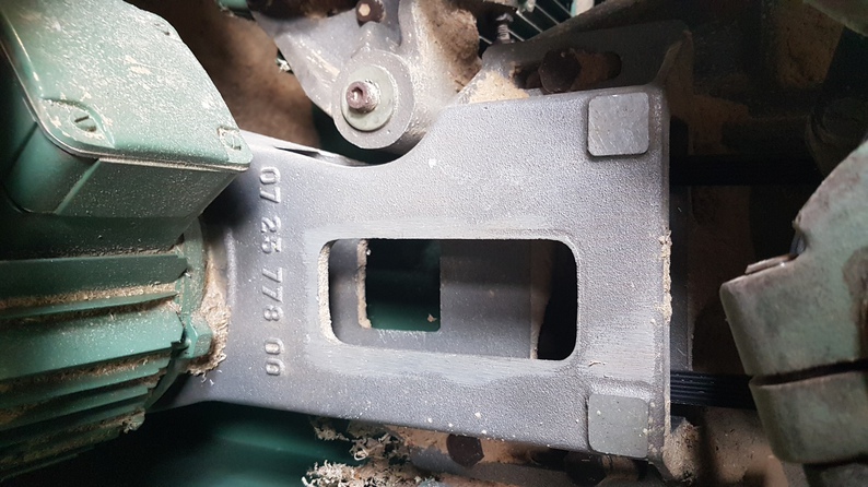

j'ai ouvert tout ce que j'ai pu pour voir comment la démonter pour pouvoir la mesurer et en commander une nouvelle, mais je me heurte à un problème: à part déposer le moteur, les galets de renvoie d'angle et le système de levage de la lame (tout cela en passant par l'ouverture du passage de lame) je ne voie pas comment l'extraire et encore moins comment la remplacer. encore que pour l'extraire, un coup de ciseaux et c'est mare.

quelqu’un aurait-il des indications pour effectuer ce changement et me renseigner sur le modèle de courroie à commander (comme la courroie est usagée, elle a dû s'allonger, la mesure n'est pas fiable)?
ci joint 2 photos de la courroie.

après mure réflexion et soufflettes au cerveau, j'ai enfin réussi à retirer la courroie de la scie sans presque rien démonter. en tout cas, rien de vital.
voici comment j'ai procédé:
1. j'ai tout d'abord débranché la machine, retiré la lame de la scie, non seulement pour l'accès, mais surtout pour la sécurité.
2. j'ai eu la chance que la courroie soit détendue, je l'ai donc sorti de la poulie du moteur. c'était ma plus grande crainte: démonter le moteur. il y a en fait un espace au bout de l'arbre et de la poulie.
3. j'ai sorti la courroie des 2 poulies de renvoi d'angle.
4. j'ai du retirer la vis de fixation n°442 de la biellette n°435 (notice de la lurem c265) du côté du carter de protection de lame. extrêmement difficile compte tenu de l'accès et de la courroie du dégau. gros tournevis plat à manche court.
lurem c263 Dzotai11
5. démontage du levier de scie (pièce n°368).
6. démontage du tuyau d'évacuation de la sciure.
7. basculement de la scie, comme si on l'inclinait pour une coupe à 45°.
8. j'ai sorti la courroie sans problème.
une fois sortie, j'ai pu lire la référence "hutchinson poly v 1910j". elle mesure 1910 mm et possède 6 bosses sur sa partie interne.
ne me reste qu'à en commander une nouvelle.
par contre, j'ai pu voir dans les creux de la courroie des copeaux de métal!!! certains d'entre eux avaient transpercé celle ci.
alors, je ne vais pas faire une généralité d'un cas particulier (ça ne fait que 4 ans que je possède cette machine), mais on dirait qu'il vaut mieux éviter de couper du métal avec cette scie, même s'il y a un gros aspirateur au cul.
