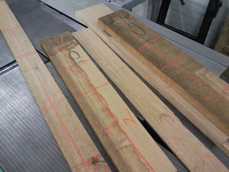

Et bien, comme j'avais quelques heures à perdre ce WE, je me suis dit que j'allais réaliser une petite table d'appoint.
Et comme le plus de temps dans la réalisation, c'est le réglage des machines.....j'en ai fabriqué deux
Rien d’ambitieux : 4 pieds section carrée chanfreinés, 4 traverses assemblées à faux tenons de 8mm, 1 tablette moulurée assemblée à languette et solidarisée au reste de la table avec des vis.
Voilà, c'est tout.
Bonne soirée à tous et bonne reprise à ceux qui travaillent demain !
Maxime1979
Préparation du volume de bois nécessaire et traçage approximatif à la craie grasse.
Dégauchissage, rabotage et sciage.
Mise à dimension des pieds, traverses, tablettes. Au dessus : languettes et faux tenons. Comme la scie était en fonctionnement, j'ai réalisé les bas des pieds avec un angle de +- 45°.
Chanfreinage des pieds et préparation des rainures. Les mortaises sont déjà faites.
Collage, ponçage et mise en place de la tablette.
Voilà :
