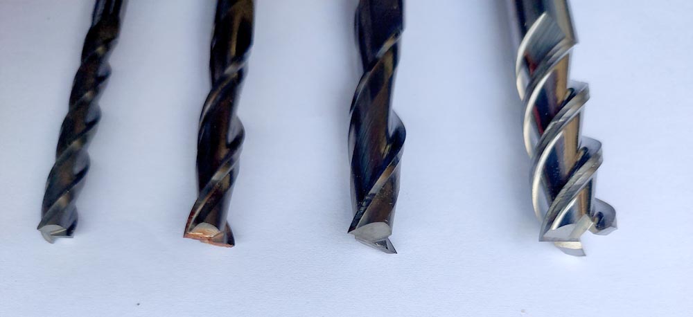

Je vous montre ma petite collec de fraises hélicoïdales made in rpc que je viens juste de compléter. Fraises de 6, 8, 10 et 12mm. Pour les moins perspicaces, le diamètre de queue est le même que celui de découpe. "Donc comment fait-il pour monter la 10mm sur une de ces ces pinces ?" "la vache, il a 3 pinces dans des tailles différentes !!". Bon pour ceux qui ne connaissent pas, il y a des bagues d'adaptation. Je les ai également prise chez nos amis chinois et ma fois elles sont elles aussi de bonne cam.
Ces fraises sont sûrement nettement moins efficaces que celles vraiment dédiées au bois mais vu ce que j'en fais, et surtout combien je les ai payé, cela me convient parfaitement. La toute dernière rentrée, c'est la fraise en 12mm. J'ai juste fait un test à la def sous table avec une passe de 20mm dans du pin bien dur : la rainure s'est fait comme dans du beurre ! Cette 3 dents est redoutable ! Mais c'est quand même une def de 2400W, ce qui aide un peu ....

Perso sur la CNc, j’utilise des fraises pour l'acier (jusqu'à 110Kg) pour usiner le bois massif et je n'ai vu aucune différence par rapport aux mêmes fraises spécifiques bois (testées sur de la série, sur des 100aines de pièces).
A part:
- le tarif, je touche la fraise de 8 - 4 dents à 14€ en fraise de méca et 25€ en fraise "bois"
- Elles résistent à tout ; avec la fraise bois, la moindre touchette sur une vis/clou un peu dur et la fraise est morte alors qu'avec la fraise acier, et bien ça coupe la vis ou ça bloque la broche, mais la fraise s'en tire sans une égratignure.
pas vue de différence sur l'état de surface, mais il faut utiliser une Vc plus faible avec les fraises pour l'acier (pas le même angle de coupe) sinon ça chauffe plus.
voila ce que je monte.
https://www.metiers-et-passions.com/fraise-carbure-monobloc-queue-cylindrique-4-dents-8-mm/fanocarb-04L14053/SF-ID-00040906/ref-10895.html
Oui, je n'en doute pas, c'est une fraise pour l'alu .. et en général ça tranche comme un rasoir ; les angles de coupe sont plus proche de ceux pour le bois comparé à des fraises pour l'acier .. et l'hélice à 45° extrait bien les copeaux en rainurage.
A part:

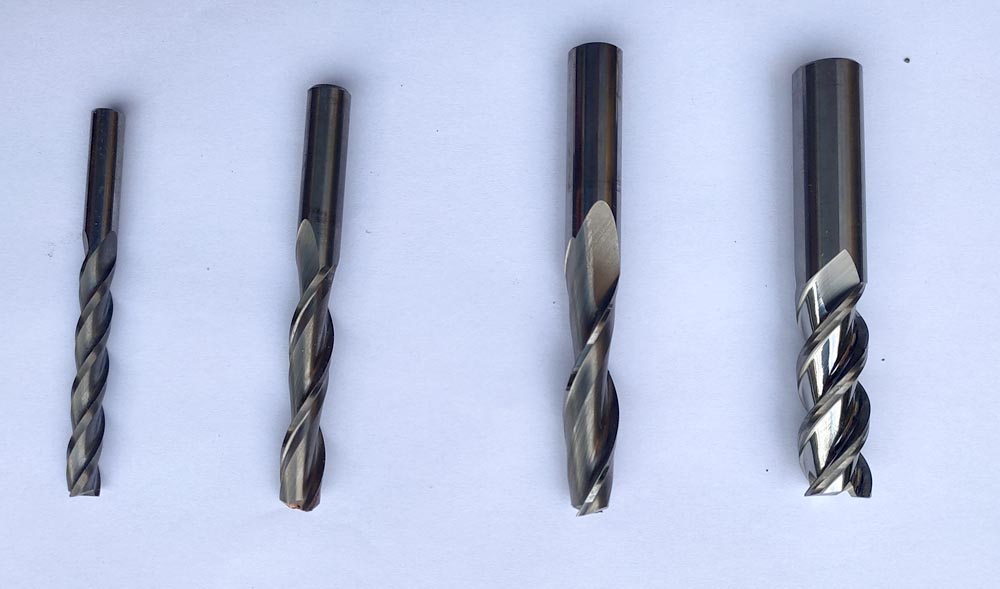

Fraise de 12mm (11.5€) : C'est la 12x12 quelque chose https://fr.aliexpress.com/item/4000928277973.html?spm=a2g0s.9042311.0.0.2e376c37UiwEAd
Fraise de 10mm (18€) : https://fr.aliexpress.com/item/32845732233.html?spm=a2g0s.9042311.0.0.2e376c37RwKB63
Fraise de 8mm : (15€ les 2 en 42mm de coupe --> super affaire !) : https://fr.aliexpress.com/item/32781563185.html?spm=a2g0s.9042311.0.0.27426c375Ppvje
Fraise 6mm (8€ en 42mm) : https://fr.aliexpress.com/item/32806691773.html?spm=a2g0s.9042311.0.0.27426c37DTvAHs

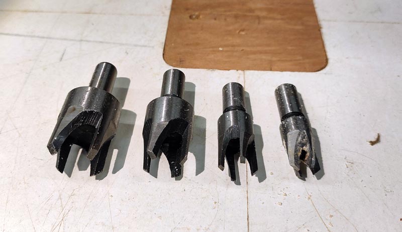

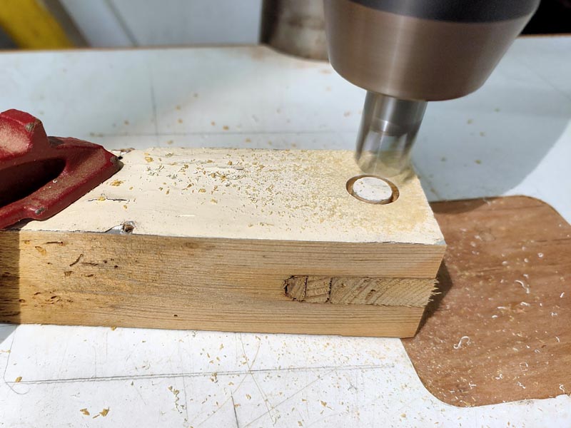

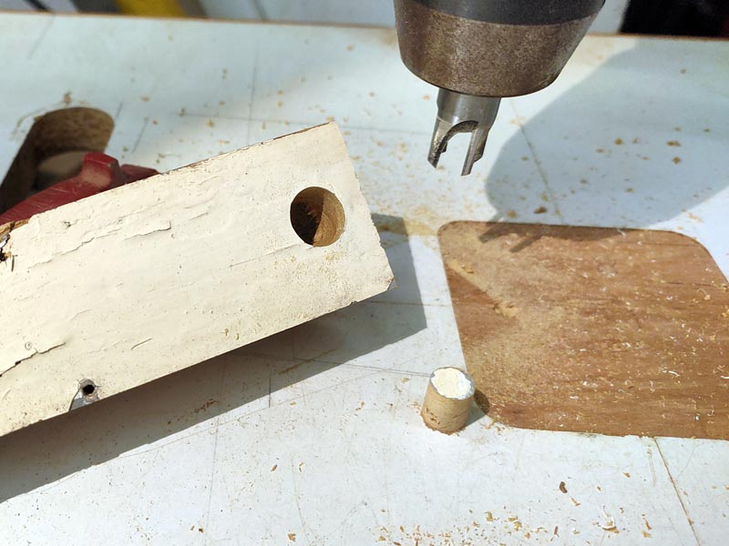

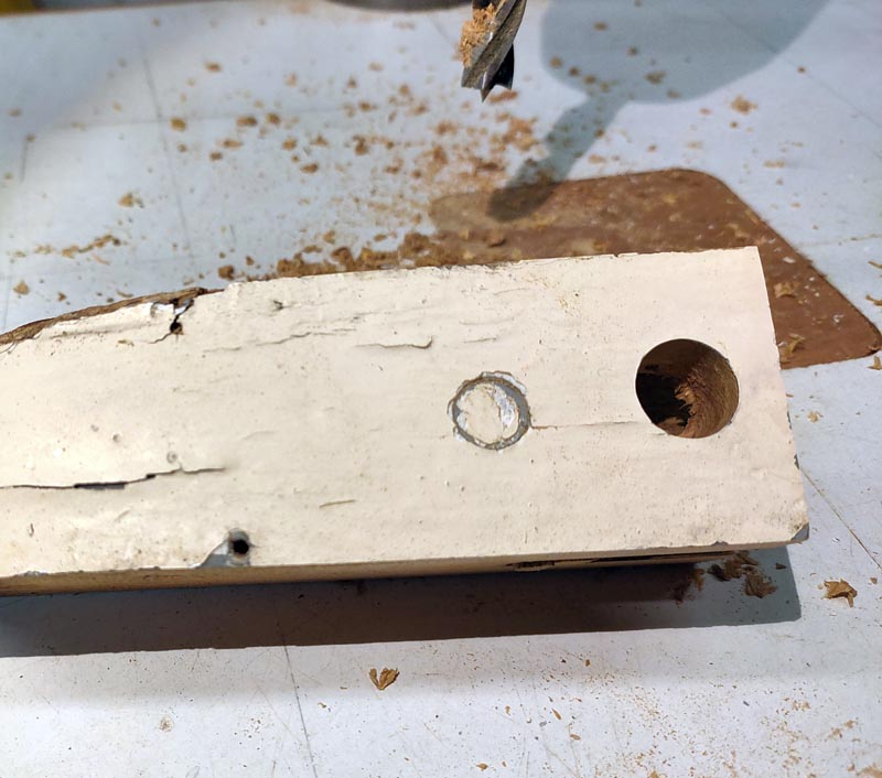

Je viens de rentrer des fraises à bouchon commandées chez le père Ali : https://fr.aliexpress.com/item/1000005075160.html?spm=a2g0s.9042311.0.0.3da26c37tIfusp
Elles permettent de faire des bouchons de 16, 13, 10 et 8mm. Visuellement, la qualité est pas mal. J'ai fait 2 tests qui m'ont donné entière satisfaction. Par contre je n'ai pas utilisé de l'ipé, le test a été fait avec une essence tendre (j'ai une sainte horreur de gâcher du bois pour rien, limite pingre. Je ne peux m'empêcher de penser à l'arbre derrière. C'est souvent pénible).
Par contre je ne sais pas comment ça s'affute. Mais bon, pour 3€, je ne suis pas sûr qu'il faille se casser la tête....
Les 4 fraises
On fraise avec une 10mm. Ca rentre comme dans du beurre
Petit coup de SAR pour défaire le bouchon
Petit trou de 10mm et on enfonce le bouchon au maillet. Visuellement c'est très moche avec la peinture mais c'est très ajusté. Avec un ponçage, on ne verrait plus rien. Impeccable !
Les 4 fraises
