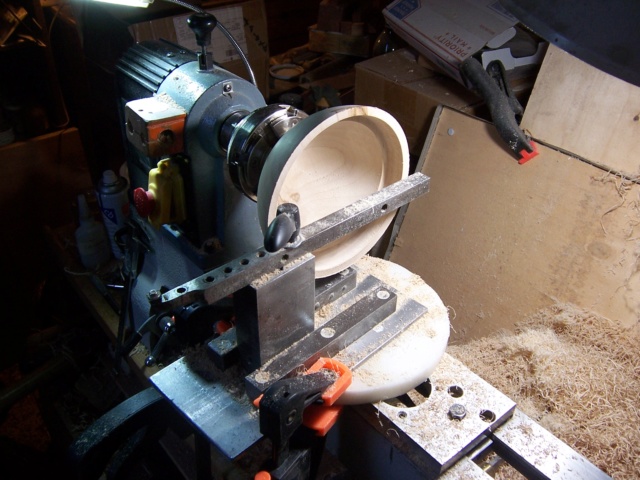

Et c'est ici qu'entre en jeu la "machine", c'est une sphéreuse capable de tourner une sphère bien sûr, mais aussi de creuser en circulaire :
une plaque permet de la fixer sur le banc de tour. Au-dessus, une platine en nylon circulaire sur laquelle tourne librement le socle rectangulaire, on voit l'axe à peu près à l’aplomb de la tranche de la pièce. Sur le socle se trouve une colonne que je peux fixer à une distance variable de l'axe sur laquelle est fixé une tige munie d'une pastille carbure. En faisant tourner le socle, le tranchant de la pastille décrit un cercle dont le centre est à l'aplomb de l'axe. Je peux bouger et fixer la tige millipoil par millipoil grâce à une poignée (en haut) pour régler la profondeur de la passe, ce qui réduit le diamètre de la sphère :
Un bol dans un bol 100_5413
Je tâtonne pour positionner l'axe de manière à ce que la pastille suive à peu près l’extérieur de mon futur bol :
Un bol dans un bol 100_5415
J'avance le tranchant et je commence à tailler.

Quand la pastille fait le tour, j'ai une belle demi-sphère :
Un bol dans un bol 100_5416
Je retire la sphéreuse, je remets le porte-outil et je dégrossis l'intérieur en vérifiant au compas que je ne bouffe pas les cotes :
Un bol dans un bol 100_5418
Puis je remets la sphéreuse en la positionnant exactement au même endroit (je vérifie en faisant tourner la pastille sur l'extérieur qu'elle doit suive au mm), je règle la positon de la colonne et je commence à niveler le creusage.
Un bol dans un bol 100_5417

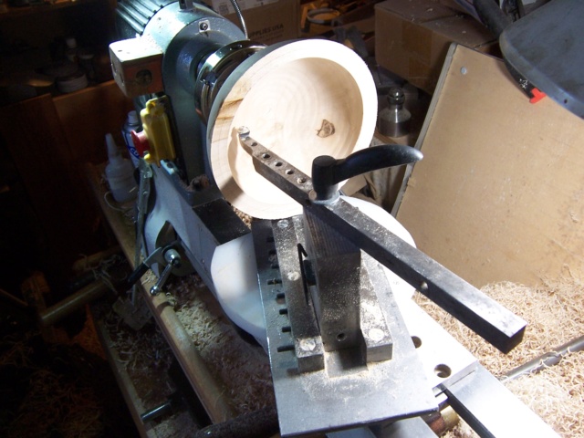

Je fixe la tige de la sphéreuse juste devant le bol. Elle va me servir de porte-outil pour dégrossir la partie intérieure du bol inférieur qui est visible (vous suivez ? Ya un bol inférieur qui a une paroi intérieure et une paroi extérieure, et ya un bol supérieur qui a également deux parois. La paroi extérieure du bol supérieur est des fois à l’intérieur de la paroi intérieure du bol inférieur, mais parfois pas, la paroi intérieure du bol inférieur est parfois à l'air libre mais pas toujours. Ceux qui pensent que la paroi inférieure du bol extérieur est parfois supérieure à l’intérieur ont tort). Tout ça, dis-je, pour ne pas avoir à déplacer la sphéreuse et rechercher l'axe.
Un bol dans un bol 100_5421
Je dégrossis à la gouge la paroi intérieure du bol inférieur. :

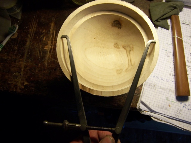

Ce matin, il y avait 2 mm de différence dans les diamètres :
Un bol dans un bol 100_5423
Je repasse l'extérieur et les intérieurs à la sphèreuse, je rectifie les lèvres des bols, tout est maintenant bien rond :

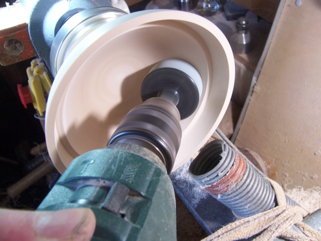

Je ponce, je ne pourrai plus après. Vous remarquerez au passage le système d'aspiration sophistiqué :
