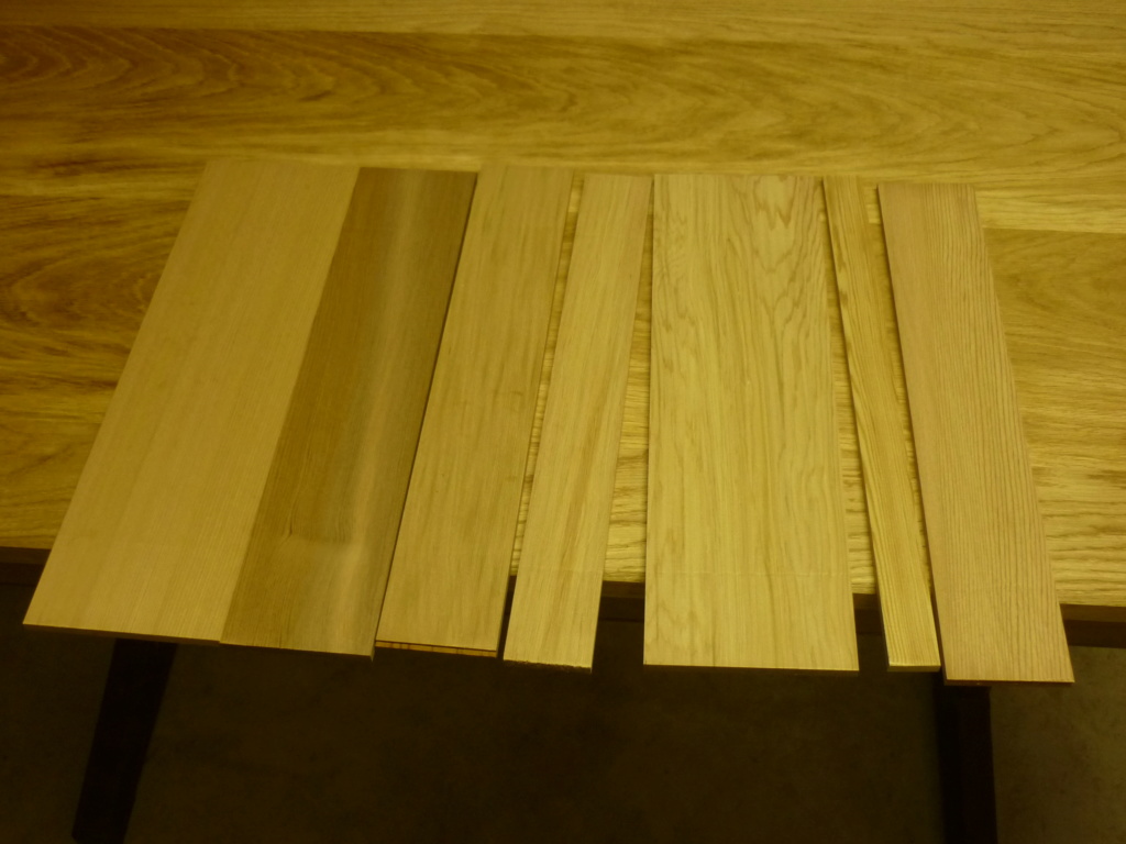

Pour les fonds j’utilise des chutes de Western Red Cedar qui était préfini (verni). Pour virer le verni, un coup de rabot.
Un bureau de bric et de broc. - Page 3 P1090427
Au final pour chaque fond j’utilise un bon nombre de planchettes étroites.
Un bureau de bric et de broc. - Page 3 P1090543
