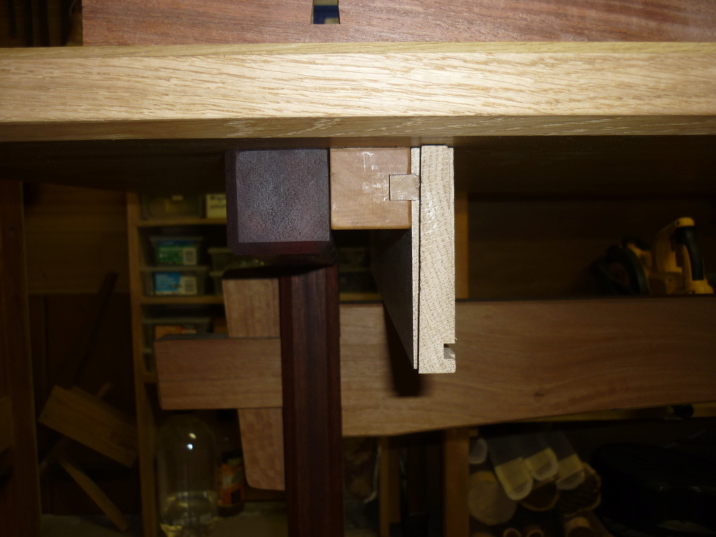

Bonjour tout le monde,
Après cette petite pause il serait peut temps de causer des tiroirs.
Tout d’abord le bois utilisé :
Pour l’avant du jarrah. Une pièce que j’avais commencé à corroyer pour en faire un pied mais voyant le dessin des veines du bois j’ai décidé de refendre le morceau et d’en faire des façades de tiroirs symétriques.
Pour l’arrière des chutes de plancher en jarrah
Pour les côtés du chêne.
Pour les fonds des chutes de Western Red Cedar sauvées de la benne.
Pour les assemblages ce sera des QA. Mais comme les façades sont plus larges que les tiroirs, pour cacher les glissières et le piètement, les QA seront coulissantes à l’avant, et gainées tant qu’à faire. A l’arrière QA traversantes classiques.
Pour les QA coulissantes gainées sur des pièces de faible dimension, ici les pièces font 88mm de large, je vous renvoie vers cette vidéo. Même sans comprendre l’anglais, la vidéo montre la marche à suivre dans les détails, mieux que je ne pourrais l’expliquer. J’ai fait comme qu’il dit le monsieur, sauf qu’il a fallu que je fignole un peu plus longtemps que lui quand même. Alors je me contente de quelques photos des différentes étapes.
Traçage des QA gainées sur les côtés.
Après sciage.
Repérage et traçage sur les façades.
Réalisation des embrèvements.
Résultat :
Les QA pour les arrières, en cours :
Puis assemblées à blanc.
Voilà pour l’instant, à bientôt pour la suite.

Salut à tous
Lamécanique76, pour un atelier propre ,y a pas de secrets, un aspi à copeaux et un balai… et régulièrement !
La suite donc,
Une fois les quatre côtés de tiroirs assemblés je réalise une rainure de 6mm pour le fond à la def sous table. On voit bien le veinage du bois sur cette photo, ici brut de rabo dégau.
Tant que je fais des rainures, j’en fais de 10mm sur l’autre face des côtés de tiroir. Ces rainures font la même largeur que celles sur les traverses sous le plateau.
Que je fini de faire déboucher au ciseau pour éviter de défoncer les QA.
Ces rainures reçoivent des baguettes de tuart, peaufinées au rabot, qui rentrent en force dans la rainure. Sur la photo la baguette n’est pas enfoncée sinon elle aurait été dure à retirer. Ces baguettes sont aussi mises en place avec le fil du bois orienté de façon à ce qu’elles se rabotent de l’arrière du tiroir vers l’avant. Un détail qui simplifie la vie par la suite.
Les baguettes sont ensuite colles dans les rainures à la colle d’os, pour former les glissières des tiroirs.
Une fois la colle sèche j’enlève un peu de matière aux coulisses pour qu’elles puissent ....coulisser justement dans les rainures des traverses.
Je teste chaque coulisse dans sa rainure.
Le bois de mes façades présentant un défaut, doublé d’un trou de pointe, j’ai fait une petite découpe sur le façade. Apres mûre réflexion sur la forme à donner aux découpes je me suis inspiré d’un détail d’un meuble chinois.
J’ai aussi réalisé une petite gorge au tarabiscot et à la gouge pour souligner la bordure des façades.
Perçage d’une façade pour une entrée de serrure.
Finition au ciseau.
Ensuite un coup de racloir sur les faces intérieures.
Suivi d’une couche de cire sur les faces intérieures, en protégeant les parties qui seront collées.
Et là, lors du collage des QA traversantes à la colle d’os (à chaud) l’assemblage se grippe, pas moyen de finir de mettre les pièces en place. Le dernier coup de maillet, un peu trop persuasif, m’a éclaté une coulisse. Heureusement un coup de décapeur thermique et ça se démonte mais je suis un peu dégouté. Deuxième fois que je me fais avoir avec cette colle…. Et je ne comprends pas pourquoi.
A plus pour la suite,

Le tiroir à serrure, sans fond est mis en place pour pouvoir tracer la position de la mortaise pour le pêne de la serrure.
Celle-ci est creusée au bédane de 3mm et au ciseau.
Les fonds sont ensuite rabotés (ici aussi chaque planchette a été mise avec le fil dans le même sens que les autres).
Ensuite, après sciage à la bonne dimension une feuillure est faite au rabot sur le dessous pour amener le fond à 6mm d’épaisseur.
Deux encoches sont faites à l’arrière pour permettre au fond de jouer tout en étant visse à l’arrière du tiroir.
Les fond s’insèrent donc par l’arrière et ne sont collés qu’à la façade pour permettre au bois de jouer en fonction de l’hygrométrie.
A l’arrière le fond est maintenu grâce à des vis et des rondelles.
Finalement le plateau est vissé au piètement à travers les rainures dans les traverses.
En ce qui est de la finition, huile dure et cire.
Quelques photos du bureau fini.
