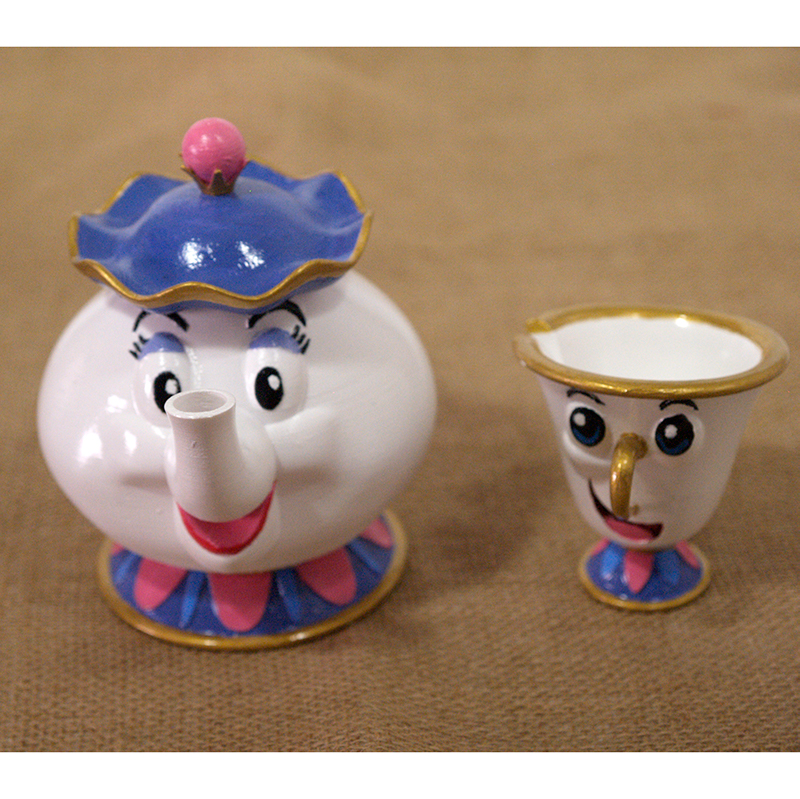

Côté galères j'ai eu un problème de fuites au niveau du bloc de chauffe de la MK3 et un peu moins avec la MK2.5 qui ne se produisait qu'avec le PETG (???) j'ai modifié plein de réglages au niveau filament avant de démonter l'extrudeur et de le remonter en respectant scrupuleusement la procédure PRUSA , notamment le petit espace entre la buse et le bloc de chauffe pour être sur de bien bloquer (à 260°C) la buse contre le hotbreak. Maintenant c'est OK, (pour preuve la théière et la tasse) mais çà m'a un peu dégoûté du PETG ...

Vivement 2020 pour voir vos réalisations, la finition est incroyable

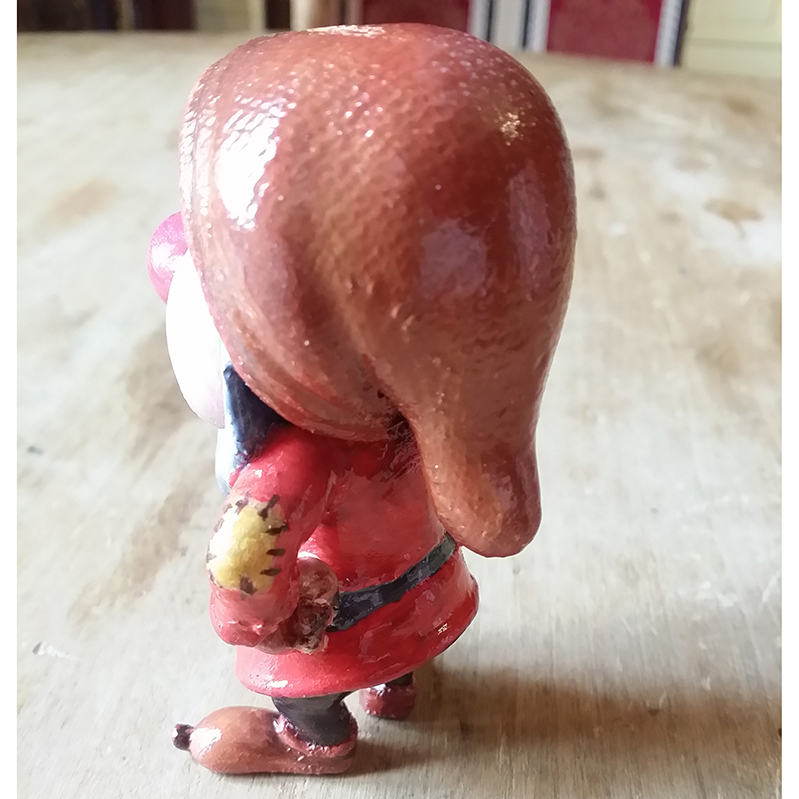

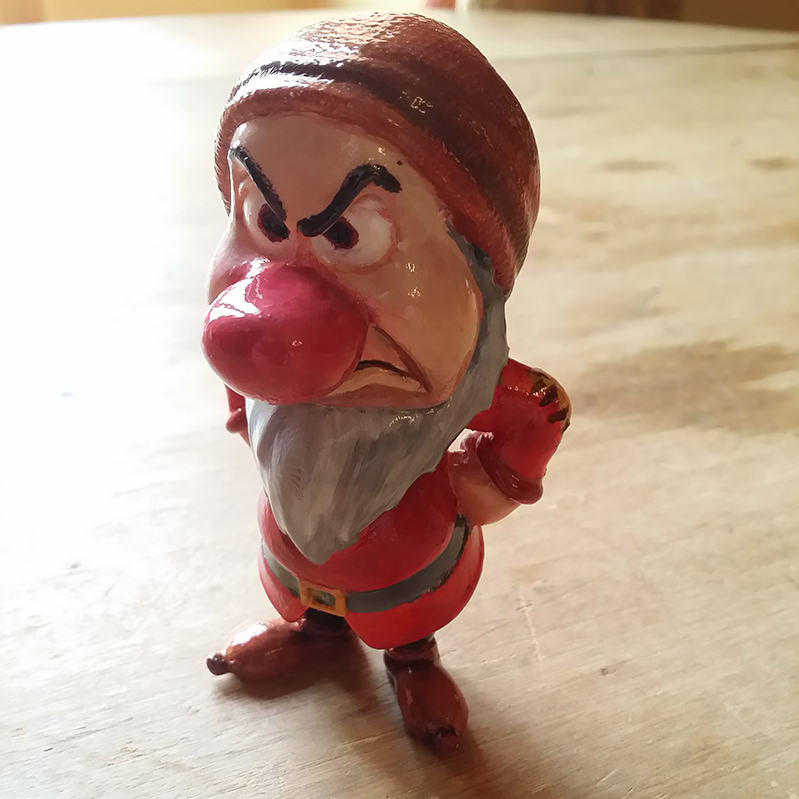

En fait c'est toujours la même bobine de PETG blanc de chez 3DFil (la même que toi), car je n'ai que cette bobine et une bobine orange pour le moment, c'était pour essayer !! Et en ce qui concerne la nain Grincheux, j'en ai fait 2 dans les mêmes conditions, un en PLA et un en PETG, et s'il n'y avait pas eu un léger écart de couleur entre les 2 blancs, j'aurais été incapable de faire la différence au niveau de la finition ... Alors ... Vu mon stock de PLA, j'ai encore le temps de réfléchir !!

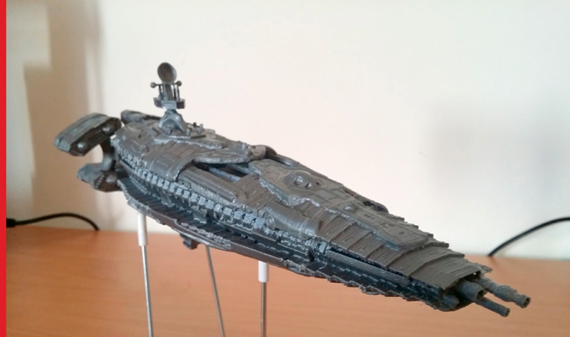

Tiens parmi les trucs qui traînaient depuis 2019, la modélisation d'un vaisseau spatial demandée par un fondu de ce genre de maquettes, à qui j'en ai déjà fait 6 !!! Mais celui là m'a vraiment donné du fil à retordre, surtout que j'ai voulu le faire sous Zbrush, un logiciel purement orienté sculpture que je ne connaissais pas encore et qui a une approche très spéciale, en fait il faut oublier tout ce qu'on sait et tous les réflexes qu'on a en CAO car çà ne ne marche pas, c'est vraiment un domaine à part, très déroutant, mais d'une puissance assez incroyable ...
Bref voilà l'engin enfin terminé il fait environ 30 cm ...

bonjour Rio
tu as la version full de Zbrush car si c'est le cas, tu as des outils spécifiques impression 3D qui sont vraiment très puissant.
c'est un logiciel qui a été pensé par des artistes et donc la logique est celle du dessin artistique et la sculpture, je l'utilise pour le boulot et à chaque mise à jour (gratuite) ils le font évoluer c'est assez impressionnant.
pour ceux qui voudrait le découvrir en gratuit, il y a maintenant Zbrush Core Mini qui regroupe une partie de Zbrush et sculptris le module de sculpture / modelage

Ouha ! me suis toujours demandé comment on pouvait modéliser ce genre de chose. Autant faire des pièces méca, cotées, me semble à ma portée, autant ça .... bon faut dire aussi que je suis un matheux de base et que mon côté artistique est assez heu ... anorexique ...
Chapeau l'artiste !
T'aurais pas un croiseur impérial en stock dans tes archives ... ?
