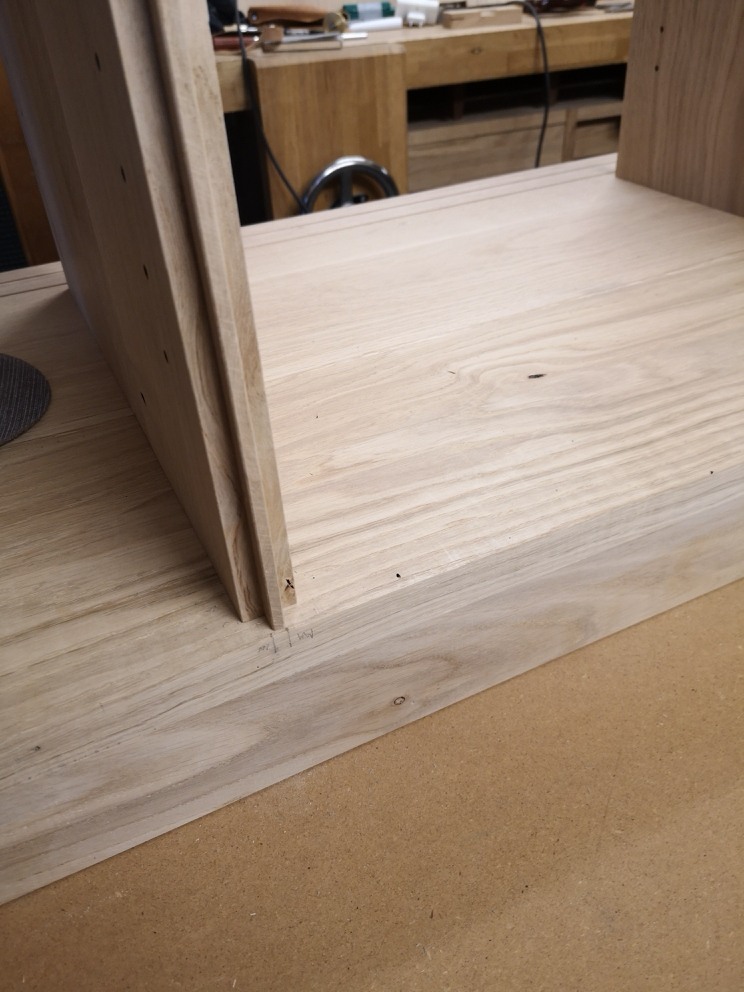

Message  desmo 38 Ven 17 Jan 2020 - 21:03
Quelques news,
Rien extraordinaire, débit et refente du fond à la SAR
Buffet bas, 3 portes vitrées coulissante - Page 3 Img_2057
Buffet bas, 3 portes vitrées coulissante - Page 3 Img_2059
j'ai refendu à +/- 14 mn, je pense partir sur du 10 mn après rabotage, on verra.
Buffet bas, 3 portes vitrées coulissante - Page 3 Img_2060
L'ensemble des pièces refendu.
Buffet bas, 3 portes vitrées coulissante - Page 3 Img_2061
J'ai également reçu ceci aujourd'hui, cder il y à une dizaine de jours, je la testerai sur le meuble pour les chanfreins.
a+

Autant pour moi, je pensais l'avoir fait.
Pinces de 6 et 8, buse aspiration + un guide.
Buffet bas, 3 portes vitrées coulissante - Page 3 Img_2062
Pas encore testé.
Livraison boite carton, j'ai 2 systainers vide de chez Berner, ça fera parfaitement l'affaire.

Mes dernières avancées, collage de la structure.
Etape une, les montants intérieur.
Buffet bas, 3 portes vitrées coulissante - Page 3 Img_2069
