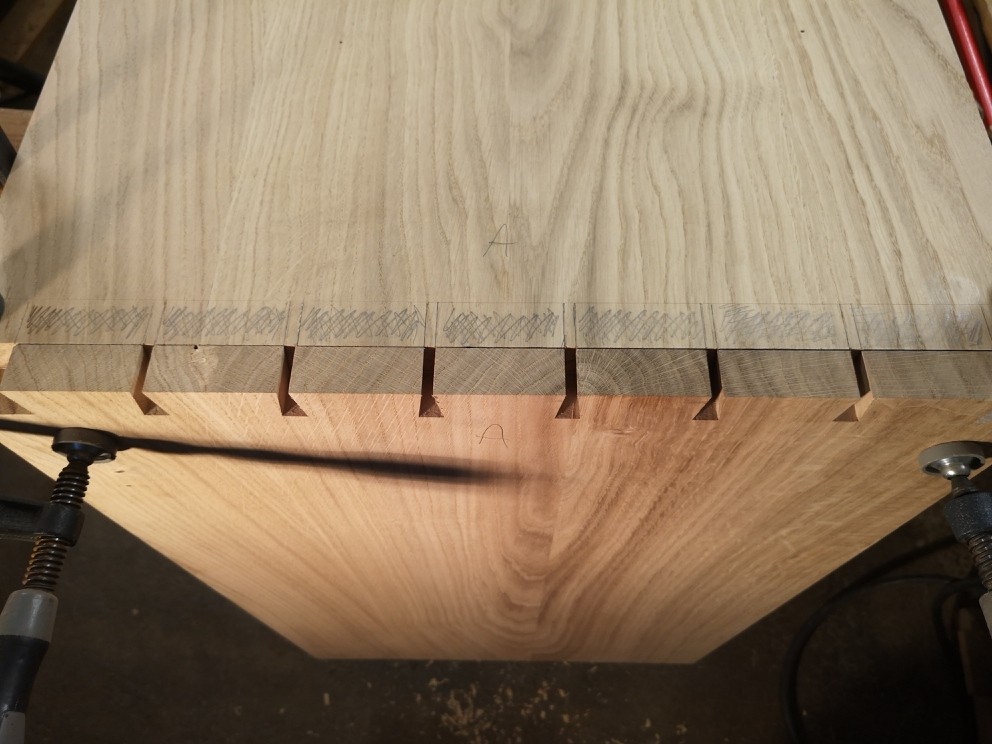

Traçage des queues mâles, faut bien prendre son temps pour pas se gaufrer.
Buffet bas, 3 portes vitrées coulissante Img_2022
Une fois fait, je dégrossi à la défonceuse en laissant de la marge, finition aux ciseaux oblige.
J'ai pris soin de bien régler la profondeur de passe, faut pas déconner non plus.
Buffet bas, 3 portes vitrées coulissante Img_2023
Voilà, le premier coté est fait, restera à présenter les mariés pour peaufiner. Very Happy

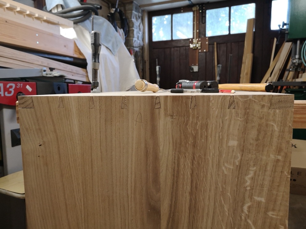

Les quelques avancées du jour, assemblage des queues, sans encombres mais j'ai du faire une bonne dizaine d'essai par coté
avant que ça ne plaque . J'ai joué la prudence avec les ciseaux.
Buffet bas, 3 portes vitrées coulissante Img_2028
Buffet bas, 3 portes vitrées coulissante Img_2029
Buffet bas, 3 portes vitrées coulissante Img_2030
Petit montage à blanc des montants histoire d'avoir un aperçu du gabarit.
Buffet bas, 3 portes vitrées coulissante Img_2031
Niveau photos, j'ai pas assez de recul, prise faite avec mon phone, désolé.
