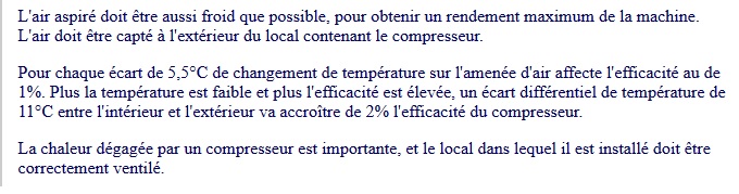

Mais non Jacques, t'es pas idiot, t'as voulu donner l'info rapidement, c'est pas pareil
Donc, avec une circonférence de 1,05 m, le volume est de 52 litres.
Tu vois, çà correspond
Et d'après Lamécanique, à 6 bars, le volume passe à 300 litres ... Cédric (Ced21), t'as la réponse à ta question et j'ai appris un truc
@Cédric : merci pour la limite des 8 bars. Ce qui me fait revoir ma position quant au répartiteur Lidl, limité à 6 bars. Je pensais qu'il était largement sous-dimensionné ... je vais voir où je peux le positionner
Tiens, d'après ce site, le rendement d'un compresseur est meilleur quand la temp. est faible !
J'ai donc tout intérêt à ne pas chauffer mon garage
, n'en déplaise à KoKo ...
Roland.
![Nouveau compresseur. - Page 3 Compre10](https://i.servimg.com/u/f19/19/10/67/07/compre10.jpg)

re...........oulahhhhhhhhhhh Roland,2 pour cent d'efficacité en plus
,ben continues à te peler les miches dans ton garage alors,perso je choisirais la chaleur

KOKO 57 a écrit:re...........oulahhhhhhhhhhh Roland,2 pour cent d'efficacité en plus,ben continues à te peler les miches dans ton garage alors,perso je choisirais la chaleur
Pour conserver les pommes et quelques bouts de bois (hein, les bouts de bois
Et pis, la cave à vin est derrière, tu ne voudrai pas qu'elle se réchauffe ?
Pfff, ces jeunes

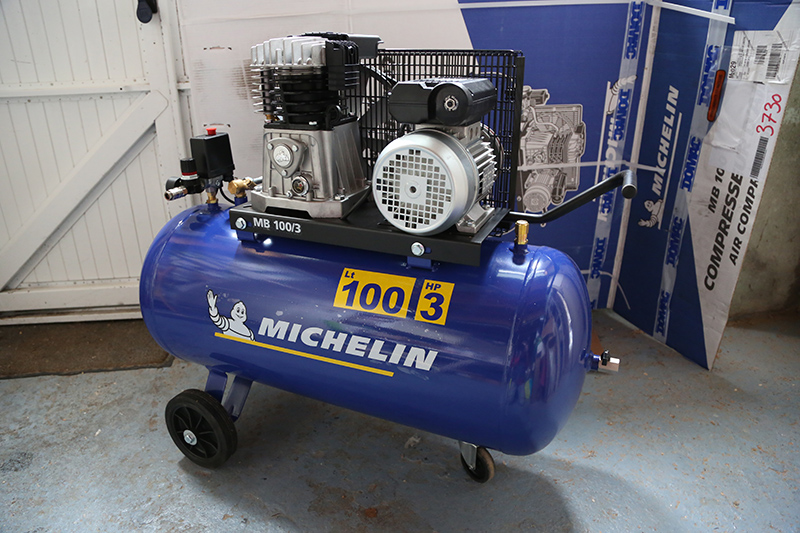

Je viens à peine de récupérer ma connexion après une semaine de panne...
Voila donc la chose!
La première impression, c'est que c'est quand même un cran au dessus du Mécafer en terme finition, au moins par apport à celui que j'ai vu en GSB...
Tout porte à croire qu'il a été fabriqué en Italie, en tout cas c'est écrit partout!
La personne chargée de la pose des autocollants devait avoir un peu abusé du chianti! Ils sont tous de travers!![lol!](https://2img.net/i/fa/i/smiles/lol.gif)
![Nouveau compresseur. - Page 3 06_dzo13](https://i.servimg.com/u/f67/13/45/66/79/06_dzo13.jpg)
J'ai monté les roues provisoirement, à terme il sera fixé au mur à coté du tour.
![Nouveau compresseur. - Page 3 06_dzo14](https://i.servimg.com/u/f67/13/45/66/79/06_dzo14.jpg)

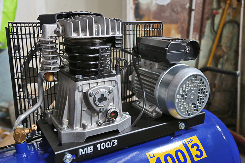

Assez étonnant, le cordon est de belle qualité, en caoutchouc, et non en plastique rigide comme trop souvent!
![Nouveau compresseur. - Page 3 06_dzo15](https://i.servimg.com/u/f67/13/45/66/79/06_dzo15.jpg)
Bicylindre et ligne et en parallèle, moteur 2,2kW (3cv).
![Nouveau compresseur. - Page 3 06_dzo12](https://i.servimg.com/u/f67/13/45/66/79/06_dzo12.jpg)
