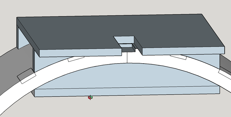

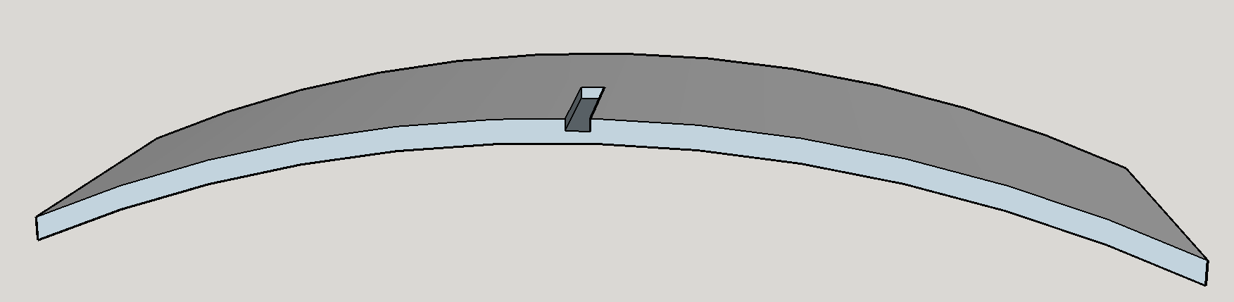

Une image vaut mieux qu'un long discours. J'aurai une centaine de ces rainures à réaliser. Je pense partir sur un gabarit inspiré de gabarits de serrure. Dans ce goût là : http://www.shopnotes.com/issues/074/videos/using-the-hinge-mortising-jig/
Par contre il faut l'adapter d'une part pour que la base du gabarit soit bien tangente à la courbe de la pièce. Et d'autre part il faut pouvoir brider le gabarit sur la pièce. Et là je suis un peu moins imaginatif ?????
Je pense que les deux sont liés et qu'il faut brider dans le sens vertical et non dans le sens horizontal comme dans le cas d'une serrure.
Si vous avez quelques bonnes inspirations, je serai preneur. Merci
Nota : le rayon de courbure est de 25cm et l'épaisseur de la pièce est de 22mm.

deux morceaux de bois qui prennent le cintre en sandwichent, une cale pour buter avec l'affleureseFMJ a écrit: Je pense partir sur un gabarit inspiré de gabarits de serrure.

Merci Bill.
Initialement je voulais faire un gabarit évolutif, donc réglable. Je vais un peu changer mon fusil d'épaule et me contenter d'un gabarit spécifique dans ce goût là. La partie inférieure étant indépendante de celle supérieure et n'est là que pour la brider sur la pièce.
