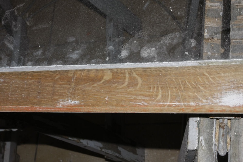

Hier j’ai testé pour la première fois le sciage à l’horizontal… Comprenez le montage d’une lame de scie sur ma toupie!
Ce montage, m’a permis de recouper cette vieille fenêtre (50 ans) pour pouvoir la restaurer.
La lame utilisée est d’un Ø de 190 pour 20 dents et la toupie réglée sur 5500 t/mn.
Le fait de pouvoir scier dans cette position c’est trouvée intéressante pour ce cas de figure.
Bien que le chariot était je pense capable de supporter le porte à faux de la fenêtre, j'ai préféré l'aider avec ces deux servantes.
La coupe c'est faite en douceur, malgré la piètre qualité de la lame. Je n'est pas jugé nécessaire de bloquer la fenêtre avec des presseurs ou autres serre-joints, je l'ai simplement poussée, calée contre la règle, exactement comme s'il s'agissait d'un sciage classique. Attention toute fois, à l'éventuelle éjection de la partie coupée! Pour ce cas la, il n'y a eu aucun problème.
Notez la présence de pointes. Je savais qu'elles étaient la, j'ai donc poussé lentement pour les couper, la lame ne semble pas en avoir souffert (je ne ferais pas ça avec n'importe quelle lame!). Je sais qu'il en existe de spéciales dite de "chantier" qui se rient de pareil obstacles!

Aie***.........JP commence à attaquer les boiseries de sa maison pour nous montrer la texture intèrieure du bois.....
Pratique la toupie pour ce genre d'opérations !
La lame a encaissée les pointes sans trop de bobos , elle est pas si mauvaise que ça ?!

Effectivement pour une identification c'est une méthode radicale! Ça m'a au moins permis de savoir que cette fenêtre était faite de deux essences. Du châtaignier comme le montre la photo, et de chêne.
Le ponçage a révélé la nature en chêne de ce montant.
