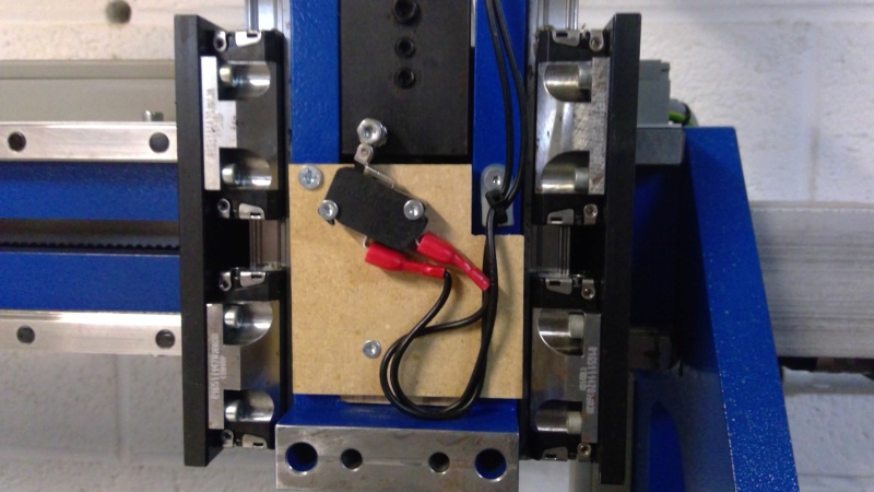

Message  ET_ADSIGN Jeu 9 Juil 2020 - 8:28
J'ai démonté le switch hier, pour essayer de l'installer de sorte que il s'enclenche au plus haut. Pas si simple, hélas.
Par rapport à toi, David, je ne pense pas pouvoir installer le support en travers; de plus, je n'ai pas de vis qui ressort, juste un petit boulon à tête bombée (ça se remplace).
Mon idée était de "simplement" le retourner, afin qu'il rentre en contact avec une des deux vis de la plaque du fond:
CNC-Step? Ou Sorotec... - Page 4 Win_2017
Les deux problèmes que j'ai sont,
1. la plaque qui soutient le micro switch doit être repercée pour l'éloigner de sa position actuelle (de 5 mm environ) - ça ce n'est pas trop difficile
2. le switch se visse sur des pré-trous qui sont taraudés sur cette plaque - là, je ne suis pas équipé.
Je pense que je vais faire un test avec un bout de MPX, visser le switch dessus, et au moins valider que la modification vaut la peine. Si c'est le cas, alors je retravaillerai la plaque.
Par rapport à Mach3, c'est sûrement possible de faire cette correction logicielle. En dernier recours, si mes plans sont foireux.

Message  ET_ADSIGN Jeu 9 Juil 2020 - 11:48
Ayé! Avec des bricoles que j'avais sous la main, je viens d'installer le switch du Z comme David:
CNC-Step? Ou Sorotec... - Page 4 Win_2018
c'est pas super joli, c'est surement du "provisoire pour toujours", mais ça fait le job. Maintenant, en Z home, j'ai gagné 35 mm (195 mm au total). Et ça me permet de bosser, déjà pour me confectionner un autre support de broche.
A suivre...

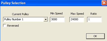

Message  ET_ADSIGN Ven 24 Juil 2020 - 18:51
ça fait qques jours que la PFE est en place, les principaux paramètres sont bons, bref, ça sentait le copeau à venir. Et puis il m'est arrivé un truc, j'ai beau lire ce forum de long en large, j'ai pas encore trouvé la même histoire...
Après avoir longtemps cherché et bidouillé ce FU-Bridge, ça a fini par payer: le démarrage et la variation de la vitesse fonctionnaient. Enfin, ça a fonctionné une seule fois scratch . Ce n'est pas une image, je fais les tests et je vais chercher ma clé USB à l'étage pour lancer mon premier usinage. Quand je redescends à l'atelier, ça ne fonctionne plus!!!???
Les symptômes: une fois que je mets le pd002 à 1, la broche ne tourne pas (j'entends bien le déclic du relai dans le boîtier, la pompe à eau démarre, je mesure bien la tension sur les connecteurs ACM et VI etc). Si je remets pd002 à 0, le M/A du moteur fonctionne comme un charme.
J'ai remis le variateur à la config usine (pd013 à Cool, refait tout le setup, nada. Le drame, c'est que à force de changer un truc ici, un autre là-bas, j'ai perdu le fil. Alors j'ai relu de long en large les fils de Diomedea et de Brunou sur la mise en route de leur broche, et les interventions de David, rien à faire.
Sur la variateur, j'ai mis pd044 à 1 (le M/A via mach3 fonctionne), pd070 à 0, pd072 testé avec 150, 200 et 400, j'ai inversé les fils (on ne sait jamais)... J'ai l'impression d'avoir tout essayé, et plusieurs fois, même
J'ai fait une copie de tous les écrans de configuration, je veux bien les effacer par après pour le pas engorger le forum. Un expert pour me sortir de la mouise? merci mille fois.
CNC-Step? Ou Sorotec... - Page 4 Genera10
CNC-Step? Ou Sorotec... - Page 4 Motort10
CNC-Step? Ou Sorotec... - Page 4 Motot_10
CNC-Step? Ou Sorotec... - Page 4 Output10
CNC-Step? Ou Sorotec... - Page 4 Output11
CNC-Step? Ou Sorotec... - Page 4 Photot10
CNC-Step? Ou Sorotec... - Page 4 Plugin11
CNC-Step? Ou Sorotec... - Page 4 Plugin10
CNC-Step? Ou Sorotec... - Page 4 Spindl10
CNC-Step? Ou Sorotec... - Page 4 Spindl11
Bon week-end à tout le monde

Message  dh42 Sam 25 Juil 2020 - 0:02
Donc si je résume, le M/A fonctionne (PD001 à 1) car le relais claque ?
en principe PD002 ne concerne que la variation de vitesse (le PWM 0-10V) mais si la carte envoie une tension de 0V alors la vitesse est à 0 et la broche ne tournera pas même si le relais est fermé. Si tu te met à 12000tr sur Mach3, mesure si tu environ 5V sur les sorties du FU (= les sorties 0 - 10V de ta BoB sur le bornier X2)
Je ne vois rien d'anormal dans tes réglages Mach3.
Le pb, c'est que je ne sais pas comment est branchée cette prise FU ... je n'ai pas le schéma. Éventuellement, si tu a un doute essais de brancher comme sur mon schéma pour tester, c.a.d. tire 2 fils qui iront du 0-10V de la BoB au bornes ACM et VI sur le vario (respecte la polarité). Laisse le relais comme tu l'a branché.
CNC-Step? Ou Sorotec... - Page 4 Hy_vfd10
tu est tout à fait sûr qu'il n'y a pas de 220V sur les fils qui vont à For et Dcm ? pour tester, débranche les coté vario, met un multimètre calibre V alternatif pour du 220V, une touche sur chaque fil, et met la broche en marche via Mach3 ; le relais doit claquer et tu ne dois trouver aucune tension sur ces 2 fils.
si je te pose la question, c'est que d'origine, le contact du relais est relié d'un coté au 220V car c'est lui qui alimente la prise bleu à l'arrière.
sur les contrôleurs Sorotec qui on cette prise FU, j'avais vu que leur branchement était plus ou moins le même que le mien, avec un 2 ieme relais alimenté par la prise bleue, sauf qu'eux il le mettent dans le controleur alors que le mien est externe. Tu peux faire une photo de l'intérieur du controleur pour voir si il y a ce 2ieme relais ? .... Dans l'idéal il faudrait que tu arrive à suivre les fils de cette prise FU pour savoir exactement comment c'est branché.

Message  ET_ADSIGN Sam 25 Juil 2020 - 11:55
Merci pour le feedback David
Pour répondre à tes questions,
Oui, la mise en route et arrêt fonctionnent, tant que pd002 est à 0. C'est dès que je le mets à 1 que la broche ne démarre plus, alors que la pompe à eau qui est branchée à l'arrière du contrôleur démarre (le relais claque toujours)
Oui, je n'ai pas de courant qui passe, testé avec le voltmètre. C'est d'ailleurs grâce au forum que j'ai pigé comment l'utiliser pour vérifier la continuité, ce que j'ai fait ici (il y a un biiip quand je touche les deux fils qui sortent du FU - le relais est fermé, ou pas de son - relais ouvert), et 0V mesuré dans les deux cas
Correct, et la tension évolue en fonction de la vitesse demandée (des cacahuètes quand je suis à 3000 tr/min, ma vitesse minimale, jusqu'à 10V et une chique quand je demande 24000 tr/min). J'avais fait le test directement sur le boîtier, et ensuite sur les pins de la prise FU pour trouver la correspondance. Aujourd'hui, je lance la broche à au moins 10000tr/min et je mesure la tension au bout des câbles, ou sur les borniers du contrôleurs.
Ça c'est compliqué, car les connections à la prise FU ne sont pas visibles. Pour déterminer qui fait quoi, je les ai testés par paires avant de brancher les câbles. En fait, sur ce connecteur, il y a 7 pins:
* deux qui sont soudés ensembles - je n'y ai pas touché. Quand on enlève la prise FU de l'arrière du boîtier, celui-ci ne fonctionne pas, donc je suppose que c'est lié à ces deux pins
* deux qui correspondent au relai
* deux qui lancent le 0-10V
* et un dernier, au centre, qui ne sert à rien (?) - j'ai lu sur un autre fil ici que qqun avait posé la question de l'utilité de lui mettre un fil de terre (?)
un 2 ieme relais alimenté par la prise bleue, sauf qu'eux il le mettent dans le contrôleur alors que le mien est externe.
Correct. Pour le moment, je n'utilise pas de relais externe, il y en a un dans le boîtier (de chez BZT pour moi). Et ça fonctionne sans soucis.
En résumé, il n'y a que le contrôle de vitesse qui est foireux. J'en viens à me demander si ce n'est pas le vario, car en remettant le bridge pour contrôler la vitesse depuis le vario (via un bouton rotatif), ça ne fonctionne pas non plus. Le seul moyen pour moi de varier la vitesse est de remettre pd002 à 0, et d'utiliser les flèches. Ce n'est pas dramatique, ce n'est pas optimal, ça fera le job pour le moment.
Je reste preneur de toute suggestion de changement pour améliorer mon setup cheers

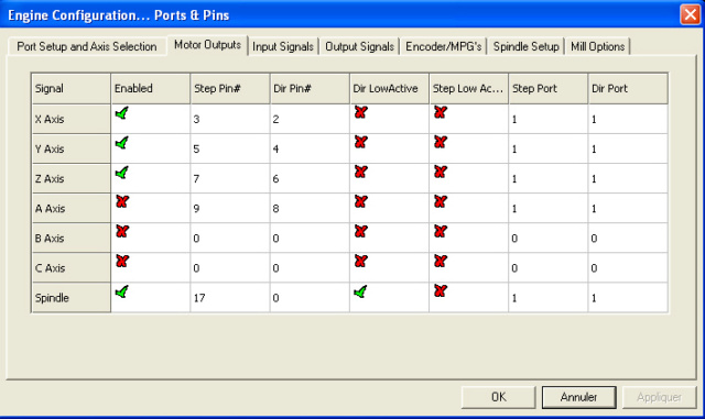

Message  dh42 Mer 27 Jan 2021 - 16:51
Tient, en re jetant un œil sur tes réglages, je vois 2 problèmes potentiels.
Enable 2 ne sert à rien, et surtout, il a le même n° de pin (17) que le pilotage de la vitesse de broche ; désactive le (enabled X) et met Port# et pin number à 0

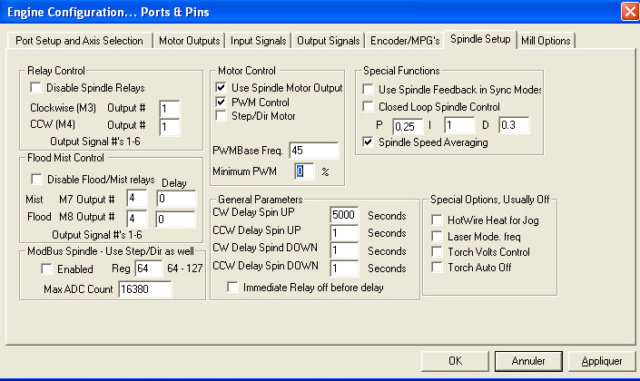

Je pense qu'il faut décocher "spindle index" vu que tu n'a pas de retour de vitesse. (pas sûr, je n'ai pas cette option sur mon plugin)
