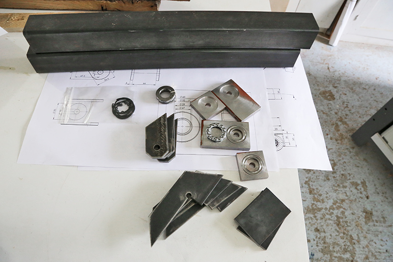

Il est basé sur l'utilisation d'un tube carré de 50 X 3.
![Des roues pour ma calibreuse. Sans_262](https://i.servimg.com/u/f67/13/45/66/79/sans_262.jpg)
Hormis les butées à billes, les circlips et le POM-C pour les roues, j’avais tout le reste en stock.
![Des roues pour ma calibreuse. Sans_263](https://i.servimg.com/u/f67/13/45/66/79/sans_263.jpg)
Toutes les pièces sont coupées à la scie à ruban.

Le laitier qui se décolle seul est un bon indice de la qualité des cordons! Mais ce n'est pas valable avec tout les type d'électrodes. Avec les basiques par exemple, le laitier est assez dur à faire sauter, ici il s'agit de rutiles.
![Des roues pour ma calibreuse. 30_sep18](https://i.servimg.com/u/f67/13/45/66/79/30_sep18.jpg)
![Des roues pour ma calibreuse. 30_sep17](https://i.servimg.com/u/f67/13/45/66/79/30_sep17.jpg)
Je craignais d'avoir des déformations au niveau des encastrement des cages des butées, mais non!
![Des roues pour ma calibreuse. 30_sep20](https://i.servimg.com/u/f67/13/45/66/79/30_sep20.jpg)
![Des roues pour ma calibreuse. 30_sep21](https://i.servimg.com/u/f67/13/45/66/79/30_sep21.jpg)
![Des roues pour ma calibreuse. 30_sep22](https://i.servimg.com/u/f67/13/45/66/79/30_sep22.jpg)
A suivre...

Re: Des roues pour ma calibreuse.
Effectivement Blaise, j’aurais dû en parler!
Sans cette scie, le POM n'aurait pas été simple à débiter! A la scie à main il faut y passer des heures!
![Des roues pour ma calibreuse. 30_sep25](https://i.servimg.com/u/f67/13/45/66/79/30_sep25.jpg)
Sinon ça se travail bien, ici perçage à 25mm.
![Des roues pour ma calibreuse. 30_sep24](https://i.servimg.com/u/f67/13/45/66/79/30_sep24.jpg)
Puis alésage jusque, dans un premier temps, au diamètre traversant, et dans un second temps au diamètre des roulements sur 34,5mm de profondeur pour créer l'épaulement.
![Des roues pour ma calibreuse. 30_sep23](https://i.servimg.com/u/f67/13/45/66/79/30_sep23.jpg)
La gorge du circlips est faite roulements en place, ça permet de la positionner avec précision. Le tube central de Ø10 X 12 vient d'une GSB, et les entretoises d'une vis M16.
![Des roues pour ma calibreuse. 30_sep28](https://i.servimg.com/u/f67/13/45/66/79/30_sep28.jpg)
Le tout rentre légèrement serré, tant en intérieur qu'en extérieur.
![Des roues pour ma calibreuse. 30_sep26](https://i.servimg.com/u/f67/13/45/66/79/30_sep26.jpg)
![Des roues pour ma calibreuse. 30_sep32](https://i.servimg.com/u/f67/13/45/66/79/30_sep32.jpg)
![Des roues pour ma calibreuse. 30_sep30](https://i.servimg.com/u/f67/13/45/66/79/30_sep30.jpg)
![Des roues pour ma calibreuse. 30_sep31](https://i.servimg.com/u/f67/13/45/66/79/30_sep31.jpg)
Les ouvertures pour les roues AR a été, pour la première, découpée à la disqueuse puis "terminée" à la Dremel... C'est une me*de ce truc! Ça fait du boucan, ça vibre et ça meule rien de tout!
Allez hop! direction les petites annonces!
La seconde ouverture est faite directement à la disqueuse...
![Des roues pour ma calibreuse. 30_sep29](https://i.servimg.com/u/f67/13/45/66/79/30_sep29.jpg)
A suivre...

Petit retour sur les roues, ici l'outil à usiner les gorges de clips, il et tiré d'un barreau traité de 8 X 8mm.
![Des roues pour ma calibreuse. 01_oct13](https://i.servimg.com/u/f67/13/45/66/79/01_oct13.jpg)
![Des roues pour ma calibreuse. 01_oct15](https://i.servimg.com/u/f67/13/45/66/79/01_oct15.jpg)
Un truc dont j'aurais du mal à me passer! Il faudra que je m'y plonge plus profondément, c'est un véritable petit ordi avec de très nombreuses fonctions.
![Des roues pour ma calibreuse. 01_oct14](https://i.servimg.com/u/f67/13/45/66/79/01_oct14.jpg)
![Des roues pour ma calibreuse. 01_oct24](https://i.servimg.com/u/f67/13/45/66/79/01_oct24.jpg)
Reste plus qu'à essayer tout ça! Les perçages de fixations seront tracés en position.
![Des roues pour ma calibreuse. 01_oct17](https://i.servimg.com/u/f67/13/45/66/79/01_oct17.jpg)
C'est une affaire qui roule!
![Des roues pour ma calibreuse. 01_oct16](https://i.servimg.com/u/f67/13/45/66/79/01_oct16.jpg)
Les roues ont un peu de mal à pivoter, la raison est que le POM-C est assez glissant, il n’accroche pas comme le caoutchouc.
![Des roues pour ma calibreuse. 01_oct20](https://i.servimg.com/u/f67/13/45/66/79/01_oct20.jpg)
Les vis pivots sont soudées sur les platines
![Des roues pour ma calibreuse. 01_oct21](https://i.servimg.com/u/f67/13/45/66/79/01_oct21.jpg)
Le déplacement est vraiment facile, je n'aurais aucun mal à lui faire traverse l'atelier si besoin! Le timon n'est pas utile.
![Des roues pour ma calibreuse. 01_oct19](https://i.servimg.com/u/f67/13/45/66/79/01_oct19.jpg)
![Des roues pour ma calibreuse. 01_oct23](https://i.servimg.com/u/f67/13/45/66/79/01_oct23.jpg)
![Des roues pour ma calibreuse. 01_oct22](https://i.servimg.com/u/f67/13/45/66/79/01_oct22.jpg)

Off course!ricoud a écrit:Comment ton systeme est fixé à la machine? il y a des trous de fixation sur la calibreuse?
Oui, M10 8.8ricoud a écrit:Pour l'axe, c'est une simple vis?
On ne fait pas toujours exactement ce que l'on veut! Mais la pénétration est bonne et sans inclusion de laitier.ricoud a écrit:Pour les soudures... tu nous a habitué a plus jolie :-)
C'est à suivre!Woodbutcher a écrit:Je serai très intéressé d'entendre vos commentaires sur l'utilisation réelle.
