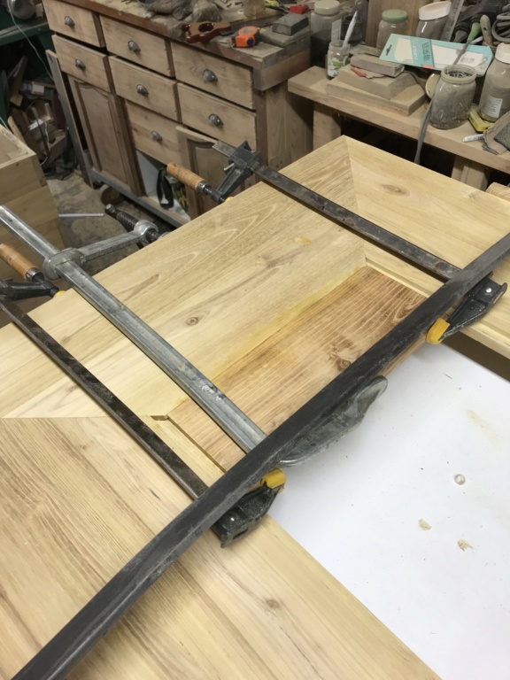

ensuite, je colle
Une niche en Robinier - Page 2 Img_0040
Une niche en Robinier - Page 2 Img_0041
Le collage a été un peu sportif, mais finalement tous c'est bien passé, mieux que je ne le craignais
Une niche en Robinier - Page 2 Img_0042

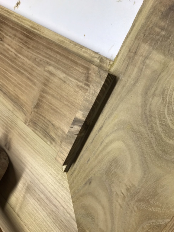

Message  Vincent 38 Lun 29 Juil 2019 - 9:41
le résultat ne semble pas mal,
la preuve en image
Une niche en Robinier - Page 2 Img_0043
Une niche en Robinier - Page 2 Img_0044
là part contre il y a un petit jour,
Une niche en Robinier - Page 2 Img_0045
rien qu'un peu de losung ne saurait résoudre...
Une niche en Robinier - Page 2 Img_0046
sur l'autre face, le dessus du toit, c'est un peu moins bien
Une niche en Robinier - Page 2 Img_0047
Une niche en Robinier - Page 2 Img_0048
Une niche en Robinier - Page 2 Img_0049
mais je m'en contenterai

J'avoue ne pas comprendre la raison d'etre de tes flipots. Pourquoi cette rainure ne'est elle pas comblée par la rainure du toit amovible ? Un truc m'échappe, n'hésite pas à éclairer ma lanterne !!!
fred
Messages : 4122
Une niche en Robinier - Page 2 Empty Re: Une niche en Robinier
Message  Vincent 38 Mer 31 Juil 2019 - 8:47
bonjour à tous,
je ne dois pas être bien réveillé ce matin, je ne comprend ni le schéma de Bill, ni la question de Fred !
le toit amovible il va juste être posé dans le trou, la feuillure servant à ne pas créer de surépaisseur.
et comme je n'ai pas de défonceuse sous table, et que j'ai fait mes feuillures à la scie sur table, ce n'est pas évident de les faire "arrêtées".
c'est pour ça que je dis que c’était des flipots prévus.
Voilà ce que donne mon toit N°1 après ponçage
Une niche en Robinier - Page 2 Img_0069
Une niche en Robinier - Page 2 Img_0070
cette niche commence à ressembler à quelque chose !
Maintenant le toit N°2
je vais le faire à partir de chutes
Une niche en Robinier - Page 2 Img_0071
Une niche en Robinier - Page 2 Img_0072
ça couvre juste, pour pas bouger dans le collage, je fais un gribouillis, comme un vrai pro ...
Et je colle
Une niche en Robinier - Page 2 Img_0073
Une niche en Robinier - Page 2 Img_0074
A ce stade, il était temps de regagner mes pénates, si je ne voulais pas dormir dans la niche,
donc la suite demain, si tous va bien.
