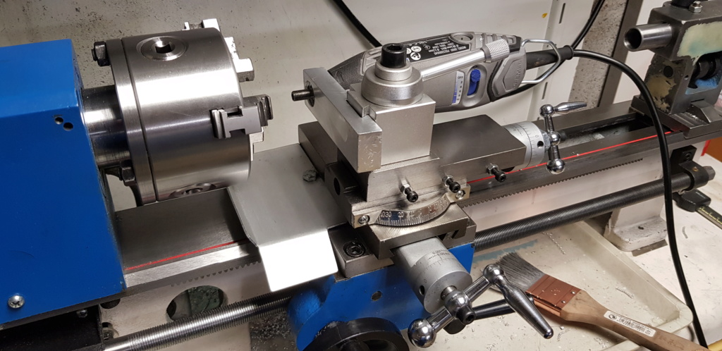

Contre toute attente : c'est une diode qui est morte !
Une petite mise à jour.
Hier sur un job plutôt cool (diametre 25 dans du dural, profondeur de passe de jeune fille, avance mini...) mais sur une assez longue durée ...un gros flash dans le boitier electronique et moteur qui se met à faire un bruit bizarre et à vibrer => arrêt d'urgence + couper le jus !
Comme je faisais du copeau fin, j'ai pensé un instant qu'un petit copeau était rentré dans le var ou dans le moteur et avait causé un court circuit.
Ce soir, démontage... il s'avère que c'est la diode de redressement principale qui est morte ... explosée...
C'est pourtant une Diode 60A / 600V (RHRP1560) donc théoriquement largement assez costaude et j'aurais parié qu'elle allait résister sans problème.
Bref diode cramée : commande sur ebay de 2 diodes à 3€... et on ressoudera ça dès que possible en espérant qu'il n'y a pas eu de dommages collatéraux...
En tout cas ce sera l'occasion de finaliser la protection anti-copeau du Var et du Moteur... ça aurait pu être ça !
Bon bricolage à tous
Yves

diode...mais pas que
A priori la diode n'est pas la seule en cause...
J'ai changé le composant et...ça ne va pas mieux.
Je soupçonne que le transistor de puissance est mort aussi...
Plus à venir
Plus à venir

réparation du variateur
Bah c'est pas la première fois que je bidouille avec l'électronique. Au pire, j'ai commandé un var de rechange mais celui d'origine est introuvable et je crains que ça soit pas le top avec un var a angle de phase.
J'ai aussi l'option de refaire un var maison complet. C'est un bricolage qui pourrait être sympa et aurait l'intérêt de donner un fonctionnement plus performant. Vitesse réellement stable, et affichage du courant, protection thermique...
Bref on verra bien...

Support de dremel
Je viens de finir le support de ma Dremel pour la mettre sur le tour en mode "rectif cylindrique".
Je suis parti d'un bloc d'alu de récup et j'ai fais une queue d'aronde pour me reprendre directement sur la tourelle porte outil.
Donc un bloc bien ajusté coté tour.
En revanche de l'autre coté il me fallait une bonne fixation pour la Dremel.
Le nez de "broche" est avec un filetage en cote impériales (3/4 de pouce et 12 filets par pouce) mais vu la précision de ce filetage en plastique on peut facilement "arrondir" à un M19 x 2.00.
J'ai donc entrepris de forer un trou de 17 dans le bloc (un poil plus en fait). J'ai ensuite fabriqué une barre porte grain pour y mettre un petit barreau de 3mm taillé en pointe pour faire un outil a fileter d'interieur.
Ensuite j'ai changé les pignons d'avance (qu'il m'a fallu réaléser à 12mm...) et j'ai régler l'avance à 2mm (on peut aller jusqu'à 2.5 sur ce mini tour en "standard", avec une vis mère au pas de 1.5mm)
Le filetage s'est fait sans grosse difficulté et j'ai maintenant un magnifique support de Dremel, rigide et facile d'utilisation.
Ce n'est sans doute pas une œuvre d'art, ni une pièce de précision mais c'est une de mes premières réalisations élaborées sur ce tour... et j'en suis bien content !
Je publierai le plan si ça intéresse quelqu'un
Maintenant en route pour la rectification des porte-pinces !
Amitiés à tous
Amitiés à tous
legray- je prends du galon
- Messages : 61
Points : 69
Date d'inscription : 20/05/2019
Age : 63
Localisation : Dijon
Support Dremel
Je publie les photos et plans !
Et ça brille ... sur la photo (en vrai c'est un peu moins beau)
En position, la broche de la Dremel est juste dans l'axe de la broche.
Notez la petite tôle pour protéger les glissières.
Plan indicatif (j'ai fait le plan après la pièce : à adapter selon vos besoins)
Je vais juste ajouter une petite vis pointeau pour bloquer la dremel en rotation (par sécurité !)
Amitiés à tous les cyber-bricoleurs !

Re: Le moins cher des tours Chinois.
En voyant la Dremel montée dessus, ça donne une meilleur idée de la taille du tour
Tu a fraisé la queue d'aronde sur le tour ? tu a une équerre de fraisage ?
