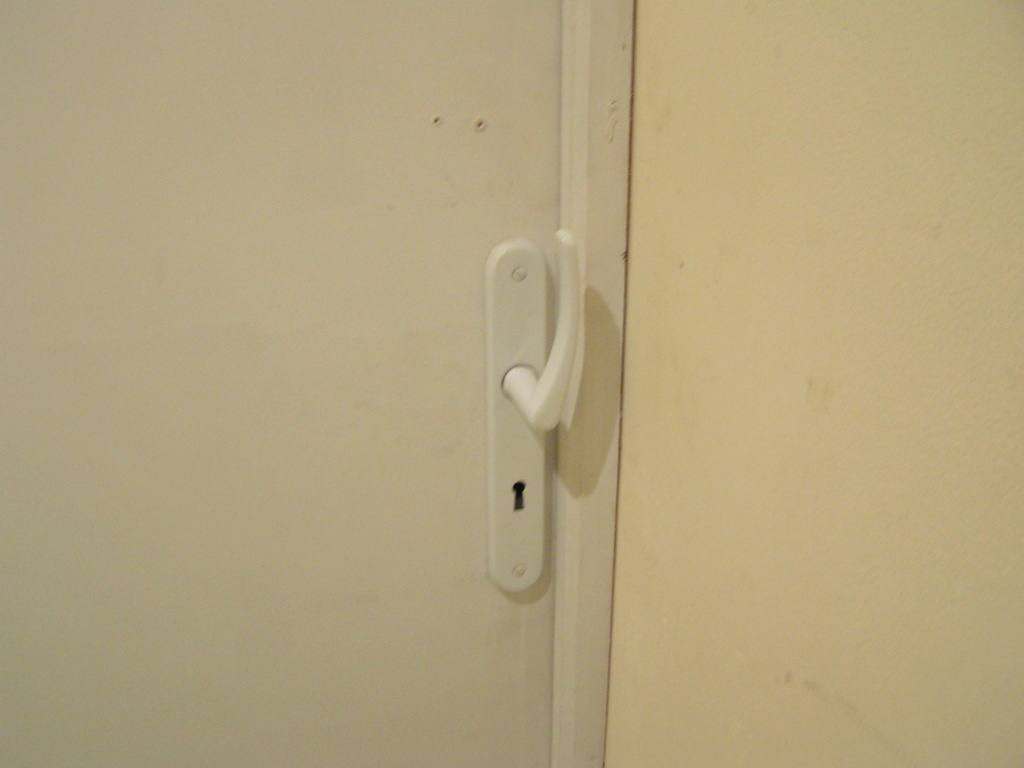

Bonjour Renaud
Pour résoudre le problème du chien
tu met la poignée en vertical des 2 cotés comme cela il ne peu pas l'ouvrir avec ces pattes

Vu sur ta photo, J-Luc
Je fais la même chose à la maison.
La tapée est donc impérative mais de toute façon Envisagée.
