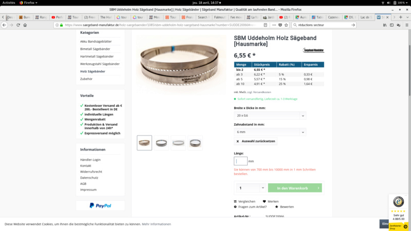

1" = 1 inch = 1 pouce = 25,4mm
1' = 1 foot = 1 pied = 12" = 306mm
les lames non trempées sont réaffutables.
6 TPI en fait je crois que tu ne trouves pas moins dans ces largeurs de ruban.
https://www.saegeband-manufaktur.de/holz-saegebaender/1085/sbm-uddeholm-holz-saegeband-hausmarke?number=SUDDE20066#neonUnitArticles=1000/
![Demande de renseignement scie ruban kity 612 Captur11](https://i.servimg.com/u/f37/15/79/87/73/captur11.png)
tu mets la longueur 2120 mm et hop. délai environ une semaine je crois, un peu moins peut-être...
Ça fait la lame à 11€ environ...

Je confirme ton lien est nickel , même pour ceux qui possèdent en plus grande longueur ( ou volants ) c' est très intéressant , je vais commander là pour voir ce que ça donne, mais je pense que si tu partages , c' est que tu n es pas déçu , merci !! Cédric
