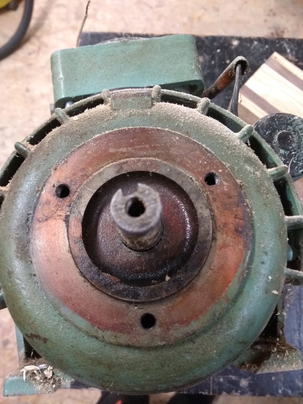

J'ai un ancien moteur, la plaque :
Besoin d'un conseil pour acheter un moteur électrique Img_2012
Le diamètre de l'arbre est de 14 mm, mais ce qui m’intéresse ce sont les trois trous placés en triangle :
Besoin d'un conseil pour acheter un moteur électrique Img_2011
Qui viennent se placer dans ce réducteur :
Besoin d'un conseil pour acheter un moteur électrique Img_2010
L'accouplement se fait avec des vis M5.
Si un connoisseur de moteur est en mesure de m'apporter de l'aide pour changer ce moteur avec un modèle de même puissance ou supérieur, en mono 220 (j'ai pas le tri, c'est pas prévu au programme).

c est un montage b 14 mais maintenant c est 4 trous
moi je prend les moteurs chez alpes motorisation appelle les
ils sont sympa

Merci pour ta réponse. Sachant que j'ai une perceuse à colonne, des forêts HSS et des tarauds à main, crois-tu qu'il soit possible de repercer en trois trous ?

oui pas de soucis
c est le diamètre de centrage qui est important

Je te remercie pour tes retours, mais dans le fil qui est cité, j'ai l'impression que tu as fabriqué une pièce qui s'insère entre le moteur que tu as acheté et le mécanisme de l'entraineur, un genre d'adaptateur. En ce qui me concerne je partais du principe que sur les moteurs actuels les perçages sont en carré et que je dois repercer et fileter le moteur que je vais acheter en triangle. Du coup je ne sais pas si on se comprend bien. D'ailleurs si je dois repercer la flasque du moteur, je crains d'introduire de la limaille à l'intérieur ou bien de déboucher et d'abimer le bobinage, ce qui voudrais dire que je dois démonter la flasque au moins d'un côté pour faire cet usinage.

non la piece que j ai rajoute c est pour les efforts du variateur
apres regarde les autres fil
tu vas voir le moteur ce n est rien a changer
