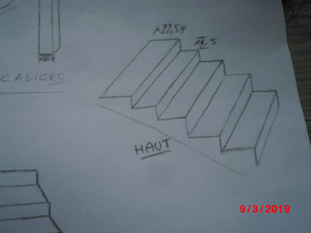

Merci à Bill 51 pour ce schéma très explicite, et à Joebar ( motard je suppose )
J' avais pensé à couper les nez de marche , car je me voyais mal réparer chaque usure ( quand je ferai le chantier , je prendrai des photos avant et après ) et je partagerai ici.
De simple petites alu feront l' affaire donc ? en 15 mm c est bien ?

J' ai été vérifier justement la hauteur et largeur des marches ( je me suis dit que rien n allait être régulier ) mais finalement c' est pas trop mal , donc , ce que je vais faire , c' est mettre une petite surcote , que je rectifierai à chaque marche
Ca donne ça les marches , c est le plan que j avais fait, sur place vite fait

Ha oui , en fait c est des combles ( plutôt immenses ) qu il transforme en deux grandes chambres , et haut de cet escalier , il y a aussi un "ex" garde corps ( il ne reste que deux pilastres , sans barreaux...)
Sur le retour d escalier il y a sous la rampe juste une latte qui est // à la rampe , mais avec , deux jours de 35/40 cm , donc hors norme.
Finalement y a pas mal de petites choses dans le genre à revoir

j'ai realisé ce type de projet l'anneé derniere sur un escalier 2 quart tournant( j'ai tourjours pas fini les plinthes ) et je me suis basé sur une realisation de bernard limont ici
sauf que moi j'ai fait les contre marches en 10mm , les marches en 12mm et un assemblage a enture multiple pour le nez de marche
le tout en chene et comme finition , vitrificateur de marque plastor
A+ patrice

Je comprend pas l' assemblage au nez de marche à entures multiples ?le pat a écrit:salut
A+ patrice

C est vrai que ça fait propre, mais comme je disais , la personne à qui je dois faire ces marches , veut pas faire de grandes folies.
Il veut quelque chose de simple , ce qui me fait peur , c est les nez de marche en épicéa , j ai peur que ce ne soit assez solide , ou réduire le dépassement peut être.
Pas facile de se lancer dans un projet jamais réalisé.
Alors que je fabrique du mobilier etc...
