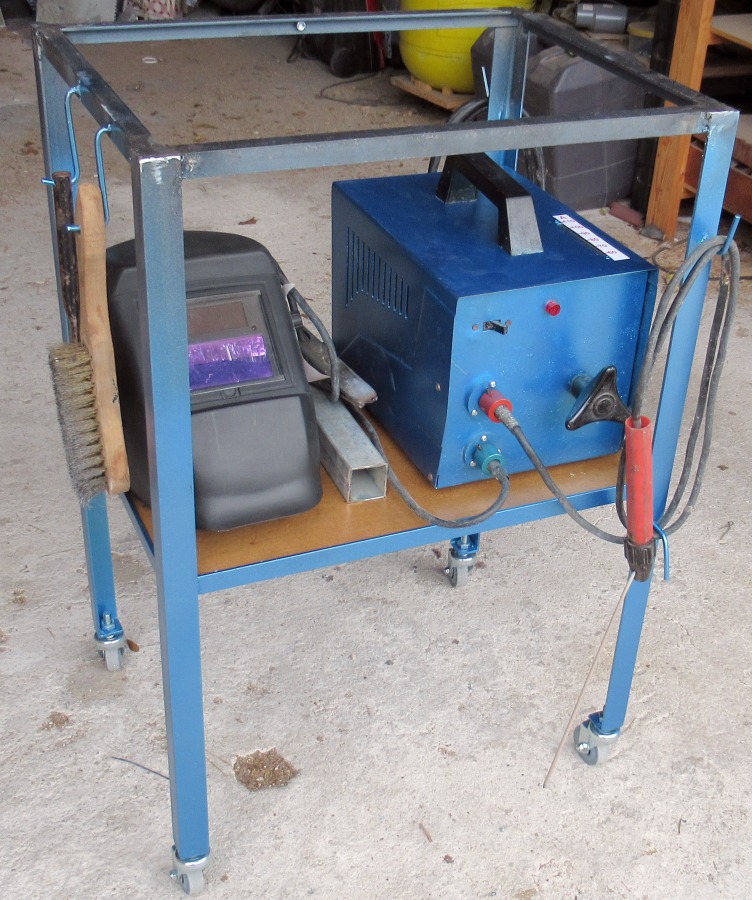

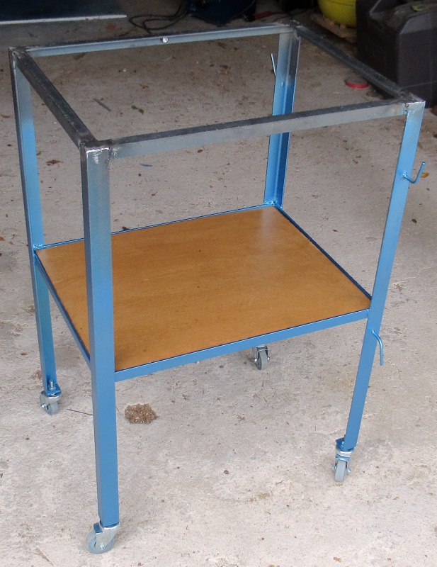

Suite à la rénovation de mon vieux poste à souder MMA rénovation poste à souder j'ai décidé de réaliser une table de soudage. Pourquoi petite ? parce que mon atelier garage est plein et que je ne fais que des travaux de taille raisonnable. Par ailleurs, pour arriver à faire de beaux cordons il faut que je sois dans des conditions et de confort de bonne visibilité.
Les pieds sont en cornières de 31x31x3,5mm, les cornières transversales sont des 21x21x3,5mm. Toutes les soudures sont réalisées avec électrodes rutile de 2,5mm, poste MMA réglé à 85A. Estimation du poids, tout équipé, 50Kg
Soudure d'un plat sur les cornières afin de pouvoir fixer des roulettes (charge admissible de 240Kg), et mise en peinture pour éviter l'oxydation.
Réalisation du cadre inférieur. Les cornières sont coupées à 45° et soudés afin de faire un rectangle rigide. Puis ce cadre est soudé aux 4 pieds.
Un autre cadre est réalisé pour la partie supérieure qui recevra une tôle de 5mm en 54x42cm.
Provisoirement j'ai fait une étagère en bois.

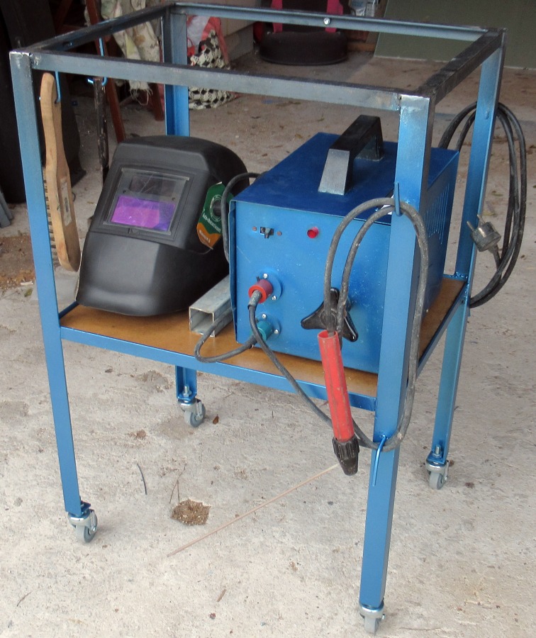

Voici le montage presque terminé, je n'attend plus que la tôle. Notez les supports de câble et les supports pour le marteau à piquer et pour la brosse métallique.
La suite quand j'aurai la plaque de tôle.

Re: Une petite table à souder
Bonjour Pierre et à tous,
Simple mais fonctionnel, que demander de plus?
Peut-être une petite étagère supplémentaire pour y mettre les boîtes d'électrode, non?
bonne continuation

Sympa et pratique.
Pour moi qui manque chroniquement de place, l'étagère intermédiaire serait plus haute pour ne pas perdre un cm3 de place et il y aurait une étagère basse à peine au dessus des roulettes. rentabilité des volumes oblige.
On te souhaite de beaux boulots à venir pour toi.

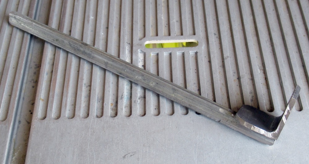

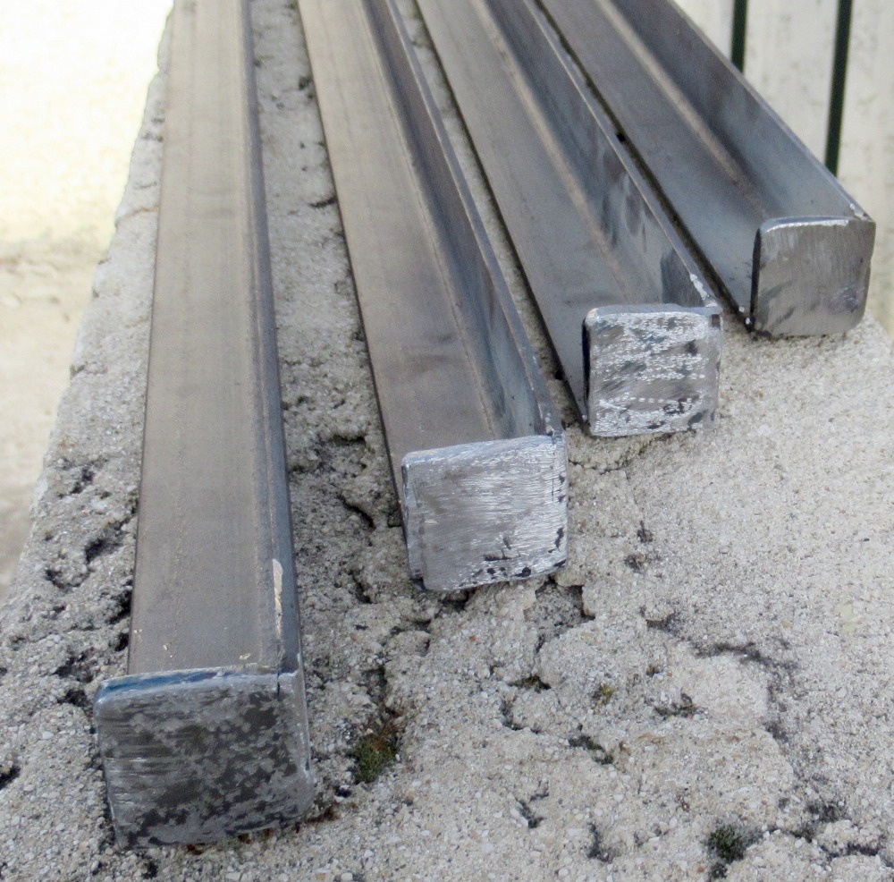

Merci Niaproun pour tes remarques. En attendant la tôle du haut, j'ai réalisé 2 accessoires. Le premier sert à immobiliser une pièce sur le plan de soudage, elle se visse sur un filetage M5. Je l'ai confectionnée à partir d'un vieux sert joint entièrement métallique sur lequel j'ai soudé une chute de cornière.
Le deuxième, que j'ai réalisé à partir d'une idée glanée sur le net (je me rappel plus du nom de l'auteur, que celui-ci me pardonne), sert pour les soudures d'angle pour positionner (après pointage) l'angle a souder en bas, ce qui rend la soudure extrêmement aisée. Il est réalisé en soudant 2 cornières tête-bêche.

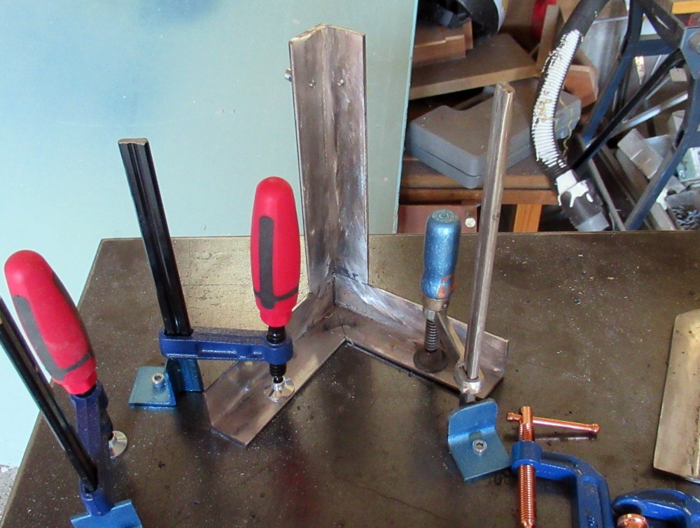

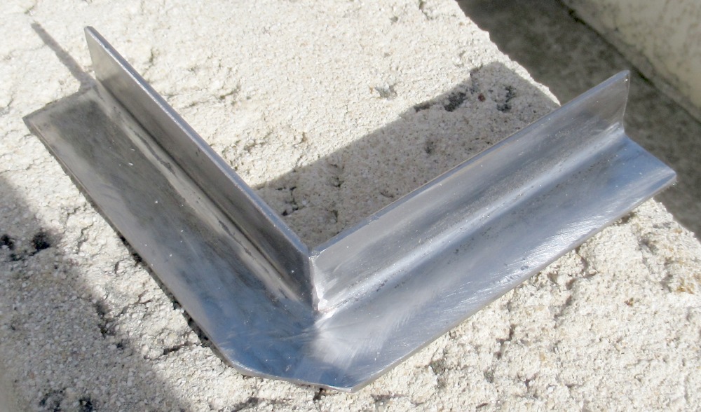

Pour le croisillon, il est destiné au soudure en angle. En effet, c'est une soudure difficile car le bain de fusion a tendance à se déplacer par gravité au point le plus bas. L'astuce consiste, après pointage des deux pièces à assemblées, de positionner les deux pièces sur le croisillon l'angle à souder étant dirigé vers le haut (l'arête étant horizontale). En tenant la baguette verticale elle sera forcément orientée selon la bissectrice de l'angle, donc 2 effets : d'une part le cordon se répartit bien symétriquement sur les 2 pièces et d'autre part (par gravité) le cordon se met bien au fond de l'angle. Il est conseillé d'augmenter un peu l'intensité (sur mon poste à souder je règle à 85-90A pour une baguette de 2,5).
Et aussi un accessoire de plus, il s'agit d'une équerre à utiliser pour positionner des pièces à souder sur l'angle interne. J'ai du m'y reprendre à 2 fois car après refroidissement l'équerre s'ouvrait de 1°, j'ai résolu le PB en fixant les deux cornières dans un étau d'angle.
Pour faire plaisir à Joël, et surtout à moi, une étagère de rangement pour les baguettes. Pour les protéger de l'humidité un tube étanche en PVC.Boite de rangement pour les baguettes de soudure
Et aussi un branchement en cuivre pour mettre la table à la masse.

Merci à tous pour vos encouragements. Pour Stephane, de quel accessoire parles-tu ?
En l'attente je te montre un exemple d'utilisation des serre-joints modifiés (ils sont vissés sur la table avec des boulon M5)
Et aussi l'œuf de Christophe Colomb : Le tas !, l'idée n'est pas de moi, mais je l'ai trouvée dans une vidéo réalisée par un prof de soudure. Le morceau de ferraille s'enclenche sur deux tenons de 5mm sur le coté de la table. Cela sert à préparer la baguette en la frottant 3 ou 4 fois, qui plus est cette opération chauffe un peu la baguette, après cette opération on peut commencer sa soudure, et la, miracle "on ne va plus jamais à la pèche !", autrement dit plus de collage intempestif.
Et à tout hasard, si c'est ce que tu demandes, l'utilisation du croisillon support.

Après explications j'avais bien capté l'idée du "croisillon support"
Idée fort intéressante que je me réserve de côté, moi aussi, héhé

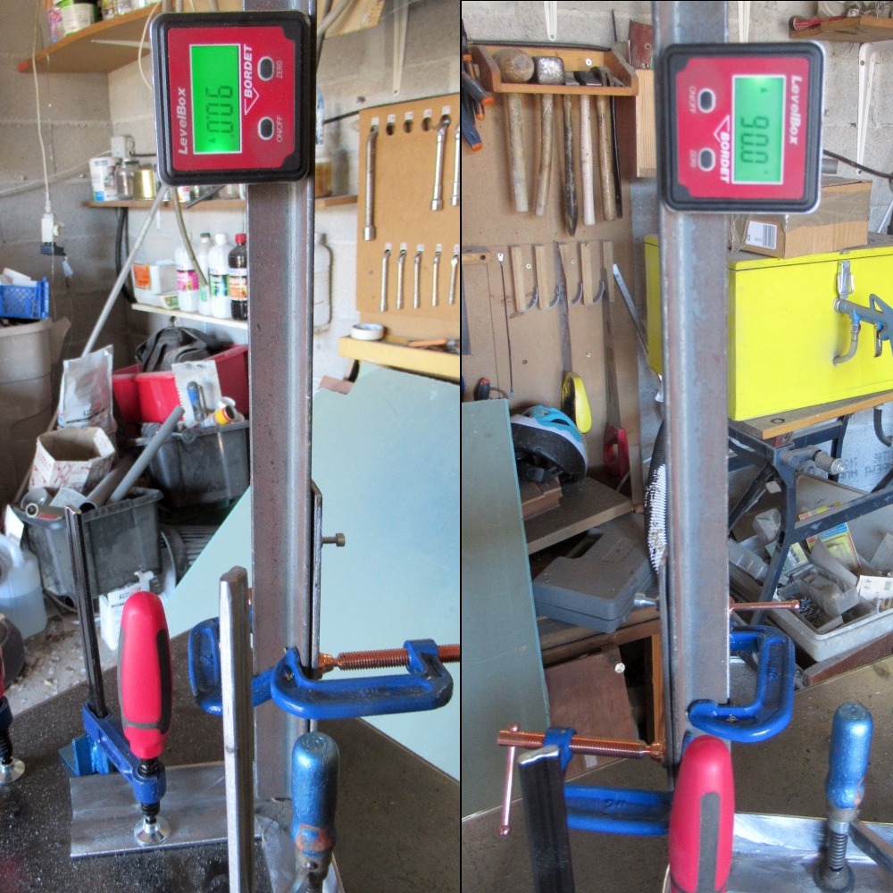

Encore un accessoire
Un accessoire destiné à des assemblages tridimensionnels. Exemple d'application : réalisation de piétement.
Le problème lors de la réalisation de ce guide est que si réussit à avoir les cornières X et Y perpendiculaires on a souvent des difficultés pour avoir la cornière Z perpendiculaire à la fois à X et à Y. En général les angles s'ouvrent de quelques dixièmes de degré. Pour palier ce problème, j'ai mis en place de boulons de réglage qui permettent de régler finement la perpendicularité
Avec un mesureur d'angle digital ou une équerre il est facile de bien positionner le profilé à souder.
