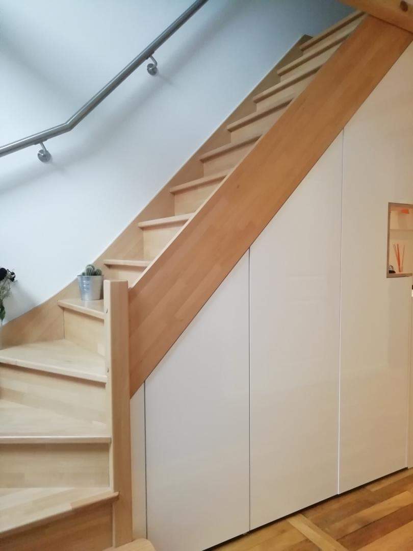

Bonjour à tous et meilleurs voeux à tout le monde également.
Je vous présente ma dernière réalisation :
un aménagement sous escalier pour un copain fabriqué et posé par mes soins.
Les caissons sont en mélaminés blanc de 19mm avec fond en 10mm, les portes en stratifié monochrom b170 de chez polyrey ( teinté dans la masse) et la niche du coté est en lamellé collé hêtre vernis pour rappeler l escalier.
L ouverture des portes se fait par un touche-lâche.
Bon visionnage.

Beau boulot, j'aime bien le décroché en hêtre. Tu n'as pas lésiné sur les charnières (3 rien pour pour la porte de l'aspi).

Superbe travail ,beaucoup de précisions .
L'intérieur est chaleureux et l'escalier est très reussi !

En effet le nombre de charnières a été revu à la hausse car léger voile des portes lors de la fabrication...

+1 pour la niche

C'est beau et super propre!!! la niche est tres bien pensée!
Ca se plaque bien les chants?

J ai plaqué les chants des portes avant la face pour que ce soit plus propre quand tout est femé donc c est du chant de 0,8mm classique et pour les joues et fileurs j ai plaqué des chants stratifiés au pistolet donc pas plus facile ou moins facile qu un autre stratifié.

poser un deuxième magnétique pour estomper le gauche

Merci pour l idée d un deuxieme aimant mais j ai bien peur que le principe du touche lache ne fasse plus l effet voulu en rajoutant un autre aimant plus bas.et le gauche est très léger en grosse partie rattrappé par l ajout de cette charnière supplémentaire sur la petite porte.bonne journée
